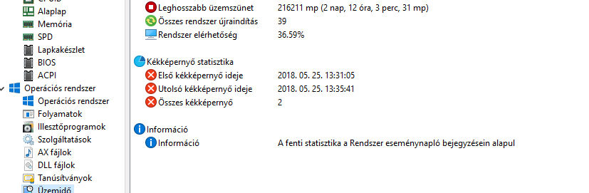

Mellékelek egy képet én is:
Szerintem ezek az értékek sem magasak (talán a chipset igen). 23,5°C-os szoba, csak a Chrome megy, az AIDA, meg a hulladék Win10 .
Majd kicsit beleásom magam a BIOS rejtelmeibe tuning téren, aztán meglátjuk.
A "Silent" sem teljesen igaz szó szerint, mert igazából az lett az alapja a mostani beállításnak. Azt változtattam meg, hogy magasabb hőfokon kezdje jobban forgatni a ventilátorokat."... Ha eszek, elálmosodok. Ha alszok, megéhezek..."

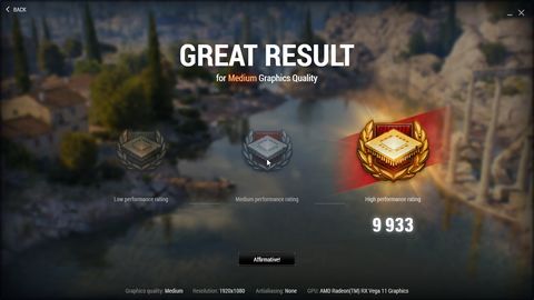

Azután egy kicsit WoT 1.0 Common Test. A képeket megtaláljátok a "WoT 1_0 Common Test"-ben. A mappák nevében is szerepel a 2 GB.
Mivel sosem tuningoltam, ezért a VGA csak 1 GB memóriával volt eddig használva. Aztán a BIOS-ban turkálva eljutottam addig is, hogy a 2 GB legyen beállítva.
Rögtön más lett a helyzet mind folyamatosság, mind fps terén! Sőt, rányomtam a beállításoknál a játék által ajánlott beállításra, és HIGH-ra tette!
Meglepő módon játszható úgy is! ( Nem gondoltam volna.)
A játék általam használt beállításai is megtalálhatóak a fotókon. Valamint a legújabb CPU-Z/GPU-Z által kiolvasott adatok is.
Remélem segítenek a döntésben a jelenlegi VGA árak mellett...
Több OC-t ne várjatok tőlem lehetőleg. Nekem ez is bőven elegendő.
További jó garázdálkodást a gépekben!
