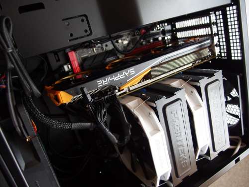

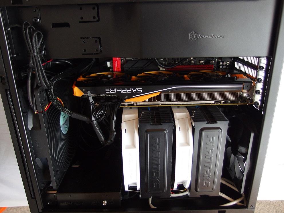

A kártya fölött lévő hátlapi perforált lemezen tud távozni meg a proci hűtő után van egy 12es venti még ami valamennyit elszív, de ez igazából a legnagyobb problémám evvel a házzal. Egyszerűen nem tudod megoldani, hogy valami elszívja onnan. Levenni nem akarom az oldallapot mert akkor meg porosodik.
Ezen a képen jobban látszik.nem saját kép )
[link]Ha van esetleg ötletetek az nagyon jó lenne, mert én már csak a házcserét tudom elképzelni. Vízhűtéssel amúgy tökéletes lenne, de abba most nem akarok belekezdeni...
Sixpak: Ó hát a tidében még táncolni lehet annyi hely van....
Tápod miért a benti levegőt szívja? Alulról nincs neki kivágás, szűrő? -

Ilyen környezetben van nálam:
[link]Felül amit nem látsz onnan nem kap levegőt de mondjuk meleget se mivel ott elöl dvd író van hátul meg a táp ami felülről kap levegőt.

tj-08as silverstoneom van és elég meleg a kártya. Kicsi a hely neki sajnos és az első 20as ventitől nem sok levegőt kap. olyan 80 fokig melegszik fel legalább 50%os ventisebességnél. A hangja ami zavar igazából nem a hőfok mert ennyit minden gond nélkül ki kellene bírnia.ccc-s áramfelvétel korlát és az msi ab-s power limit az egy és ugyanaz?

Akkor oszd meg velem is, hátha tudok nyerni pár fokot én is. Bár nálam sok variáció nincs. Mindkét slotban kipróbáltam a kártyát, ventiknek meg nincs másik hely. Esetleg cserélhetem őket vagy levehetem az oldallapokat...
Ez van, kis ház kompromisszummal jár.

Igen azért 100%on kicsit sok bár nekem is 5-10 fokkal magasabb hőmérsékletek vannak. Tj-08as házban.
Hihetetlennek tartom, hogy ennyit számítson a szellőzés. Pedig nekem is elöl van egy 20as venti hátul meg egy 12-es. Igaz le vannak szabályozva, de nem hiszem, hogy annyira rossz lenne a szellőzés.
Már arra is gyanakodtam, hogy újra kéne pasztáznom.

Hát igen elég kevés hely van. Ráadásul a ventilátor felfogatókat is szigetelő szalagoznom kellett, hogy nehogy zárlatot csináljon.

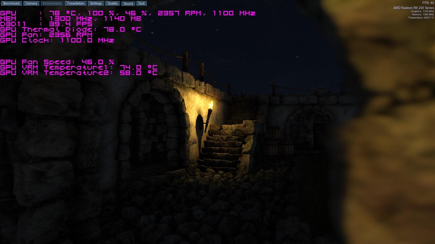

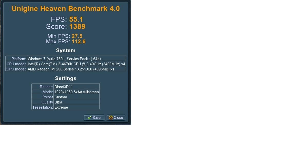

Sikerült időt szakítanom egy kis méricskélésre...
R9 290 tri-x ( 1100/1300 )
silverstone tj-08as házban van ami nem túl szellős neki. Oldallap fent volt mindkét oldalon.
Heaven 4.0 bench.:
Hőmérsékletek kb. 10 perc után ( plus-mínusz 1 fok)Hangja amúgy 50%-ig bőven az elviselhető kategóriában van, de azért hallható.
13.12-es driver van fent jelenleg. Próbáltam 1100/1400-at is. Heaven lefutott 1422pontos eredménnyel, de utána kaptam egy fekete képernyőt.
Esetleg driver vagy beállítás gond? -
