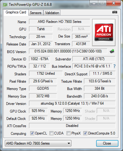

Már akartam korábban is kérdezni, hogy egyáltalán miért 925 MHz a gyári frekvenciám? A gyártó hivatalos oldalán is 800 MHz van megadva (különbség még, hogy piros a NYÁK, nem fekete).
r3v0Lut10n
r3v0Lut10n
Raggie #20231 üzenetére
Mivel belefért a TDP limitbe (alap 200W -20% 160W +20% 240W) nem változtat semmit
Ha nem férne bele akkor jönne hogy fesz vagy órajel csökkentés és látszódna meg. Próbáld ki -20%-on és egyből észre fogod venni. Tulajdonképpen az csak egy lehetsége plusz vagy tartalék erőforrás lehetőség (amit kihasználHAT a kártya ha szükséges)

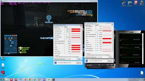

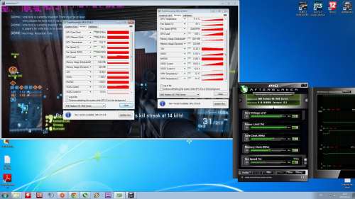

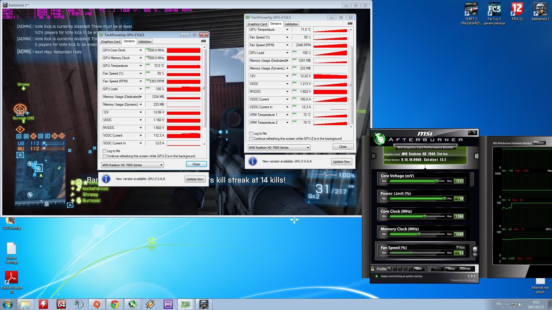

Érdekes amit írsz, nekem Sapphire OC van, boost nélküli. Szerintem magasak a hőfokok. Bár a ház sem mind1, és a szobahőmérséklet.
Nálam kb 23-25 fok van a szobában.
Van mikor alapon használom, de az is előfordul,hogy max OC-val, amit még egészséges hőmérséklet alatt elbír.
993mV az alapfeszültsége, ezt nem szoktam babrálni, 900/1250-en vígan megy, ekkor a ventilátorvezérlés is alapon van, 36%-ig emeli és 52-55 fokig melegszik a kártya.
1130mV 1100/1500 ekkor 60 fokig melegszik 50 %-os ventilátorral itt már nem a gyári vezérléssel, gyárival kb 45%-ig engedi, de akkor 65-67 fokig is felmegy.
1230mV 1200/1500 ekkor 60%-os ventivel 70-72 fokig tetőzik, itt már a VRM-et is szoktam nézni, mind a két vrm max 70 fokos szokott lenni. Ha Far Cry3-al játszom,akkor belenyal a 75 fokba. BF3 multi esetében nem.

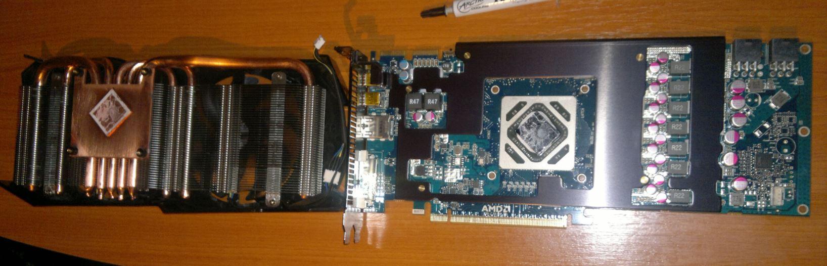

Én is újrapasztáztam, mert jó 10 fokkal melegebb volt a kártya minden esetben.
