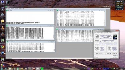

sith7
Speed® #13962 üzenetére
Nem a közepe felé ... úgy néz ki, mintha rásült volna a hűtő aljára ..
Igen, már mondogattják, hogy nem rendeltetésszerű használat, de hogyan tudom tönkretenni a hűtő alatt ???
Rosszul nem lehet feltenni, meg nem is teszem, több, mint 20 éve van pc - m, nem vagyok egy vadállatPrime - t este kipróbálom ... 10 percig ment tegnap, de nem mertem tovább menetni
