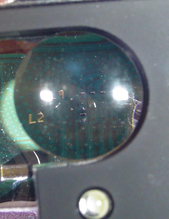

A Thorton, Barton szakértőket kérdezném elsősorban.
Mi a véleményetek? Tényleg nem lehet unlockolni a +256 L2 cachet ebben a Thortonban?
Elvileg az L2 híd összes érintkezőjének kell összekötött állapotban lennie. Egy igazi bartonnál ez így is van.
Első lépésként lekapargattam az L2 híd első érintkező párjáról a lakk réteget, hogy az érintkező látható legyen. Ugyanis nálam csak ez van megszakítva gyárilag.
Kimaszkoltam az érintkezőt, és kis vágást a két pont között ("azaz a lézerzárat") kitömtem pillanat ragaccsal.
Újabb maszkolás után, vezető ezüstlakkal összekötöttem a 2 pontot.
Eredmény ugyanaz. Nem lett 512 Cache. Maradt a 256K.Gyártási időből látszik, hogy ez a példány bizony 39. hét után készült. Elvileg idáig bezárólag készültek a moddolható példányok. Ti hogy emlékeztek erre?
Aztán valami külföldi oldal szerint az sem egyértelmű, hogy ki kell-e tömni a lézerzárat, csak simán bele az ezüstöt neki. Szedjem ki a ragacsot, tömjem ki ezüsstel?
