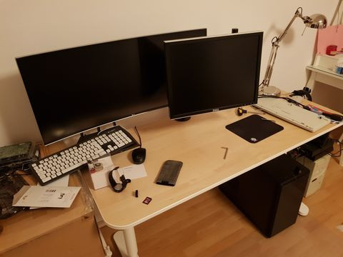

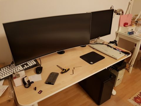

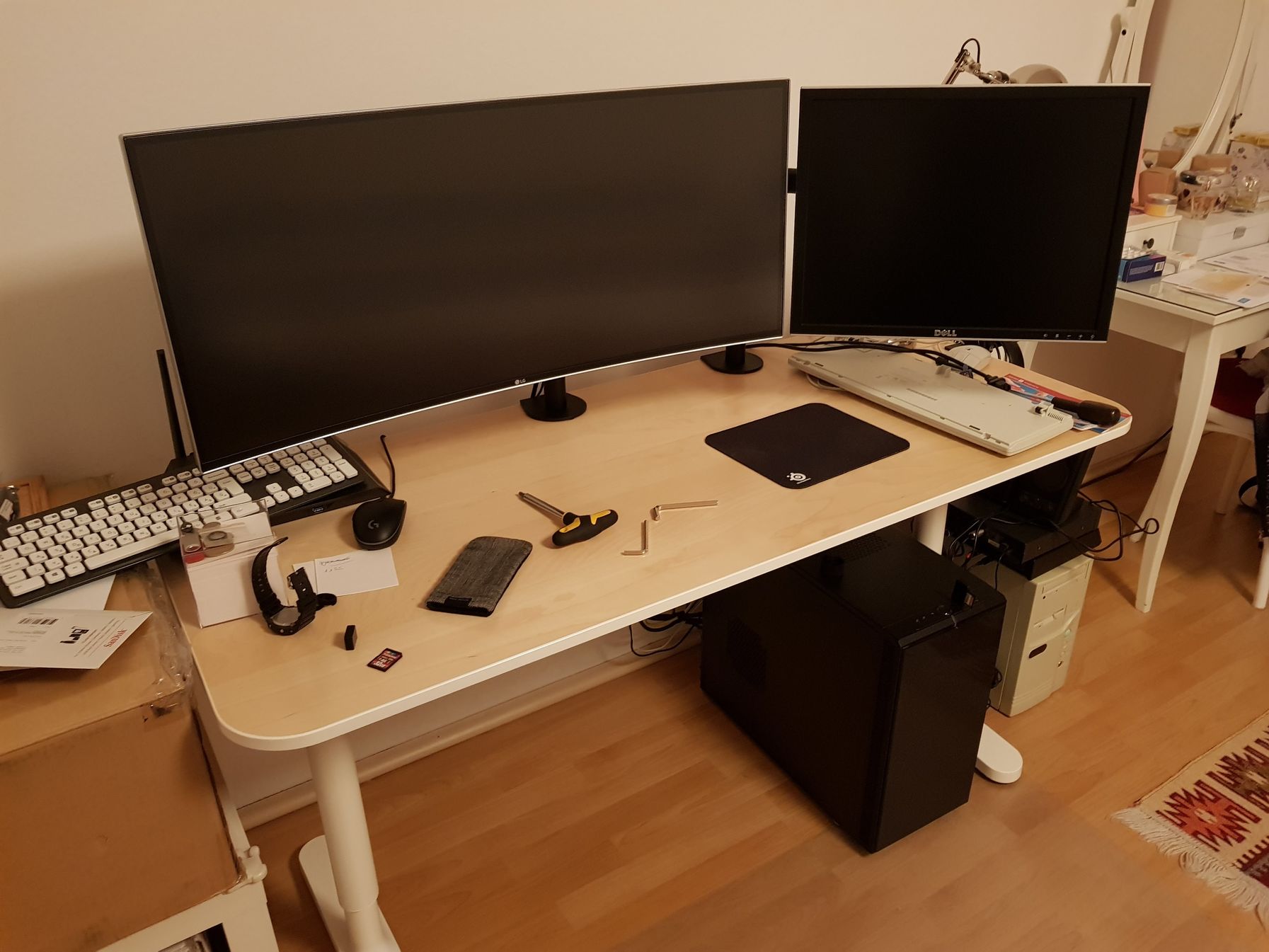

DarthSun #54024 üzenetére
pont egy szintben sehogy sem lehetnenek, mert eltero a magassaguk, de ilyen elteresre nem szamitottam oszinten szolva
ezeket a karokat ket egyforma monitorhoz talaltak ki, csak ahogy szamolgattam, a ket 27es epp olyan szeles, mint ez a ketto. ebben nem is volt hiba. vannak ilyen fuggetlen karos megoldasok, csak sokkal dragabbak, illetve en szkeptikus vagyok hogy annyira stabilan tartjak a kijelzoket, mint ez az egyszerubb megoldas (egy t alaku kar, gyk mindent lehet allitani rajta, csak az eltero magassag nem mukodik).
a hatter vilagitas homogenitasa nem az igazi, foleg a sarkokban... de egyelore ezt igy tudjak megoldani. amugy hasznalatra, es maga a formatum, gorbites nekem tetszik. aggodtam, hogy a fotoknal zavaro lesz a homoru kep, de a szelessege miatt epp igy tunik termeszetesnek. szerintem sikerult nekik jol eltalalni a geometriat, epp kitolti a latoteret, tullogasok nelkul, a pixelmeret is epp optimalis (hasonlo mint a 27es 16:9). erdemes jatszani kicsit a monitortavolsaggal, mert eleg mas az ember erzese, a tobbi monitornal nem befolyasolta ennyire.
sokfelen gondolkodtam - 16:9 32 qhd (uhdnal tul kicsik a pixelek), 43 uhd, de ezt tunt az arany kozeputnak sok szempontbol. egyelore jonak tartom a valtast, de en is kivancsi leszek a formatum jovojere.
(#54023) siti: ket bongeszoablakkal szoktam hasznalni
arn
megcsinaltam ezt a tobbkaros-monitor megoldast. kiszamoltam mindent, egyvmire nem gondoltam, hogy a vesa csatlakozas nem a monitor kozepen van mindig... dellnel felul, lgnel alul. franko
tapasztalatszerzesnek jo lesz egyelore, aztan meglatjuk, hogy mik a tapasztalatok.
ugyan nem retro... de igy egyszerubb, elore-hatra tologatni a monitorokat, ez az uw elorehuzott monitorral veszett jo dolog jatekoknal, ha epp fejmagassagban van.

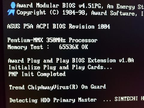

teljesen mindegy mennyi feszt adtam neki, a poston tul nem jutott 350en. ott a tablazatban az azonos orajelen valo meres (233on) - ott jol latszik, hogy a regebbi bencheknel nagyobb a differencia, es ahogy egyre procilimitesebbe valik az ujabb bencheknel, ott meg eltunik a tx elonye.

de nem sikerult stabilizalni - igaz a feszultsegemelesen kivul sokat nem is tettem erte. kiegeszitettem a bencheket is: [link]
tx vs ali (asus tx97 vs asus p5a): azonos orajelen siman a tx jobb. az alinak a pci buszrendszere joval lassabb (setup default mindegyik). cpulimitnel kb egal.
291/83 tx vs 300/100 ali: ugyanaz, viszont ha cpulimitesse valik, akkor elhuz az aliatlagban a tx vmivel jobb.

RexMaximus #53532 üzenetére
A 486ba megy a midikartya, a rap10 kikerul egyelore - a ket hangmodulhoz (mt32, sc55) praktikusabb es jobb. A dos aranykorat igy minden szempontbol le tudom fedni midihez - gus, opl3, mt32, sound canvas, gmidi.
A gus pnp tartalekba lesz
nincs kulonosebb vonzalom, ugyanugy a komplett gepek tartozekai, csak finomitok a konfigokon. A 486 lassan tobbet er, mint a modern gepem
