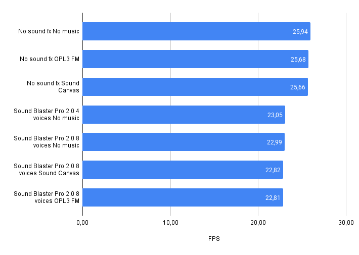

arn

Gyorsabb gepen is merheto a hang hatasa, ugyanezt doomon is meg tudod lepni, pl guson tobbet fog enni, mint blasteren. Ott lehet allitani a swmix szintjet is, hany hangot keverjen ra. Szvsz egy olyan gepen lenne erdemes tesztelni x fele hangkartyaval, ami eppen elvezheto fpst tud, 20-25 korul, ez kb egy dx2 vlb szintje. Nyilvan minel gyorsabb a gep, szazalekosan annal elenyeszobb lesz a szerepe a beallitasoknak es a kartyanak, es pontatlanabb lesz.

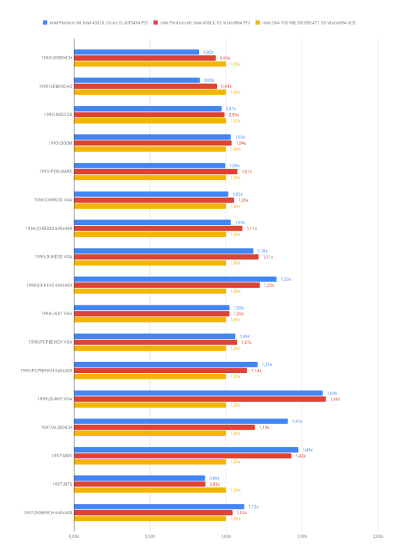

Pikari #102961 üzenetére
Ebbol szerintem csak az elso harom 16 bites, az latszik elsosorban, hogy melyik teszt fpus. Szvsz egy normalisabb penyas lapban, ahol a biost be lehet loni rendesen, nagy valoszinuseggel jobb lenne. Itt egy csucsra jaratott, hegyezgetett dx4et nezek egy atlagos p60 konfighoz kepest. A dx4 addig porog, amig nem valik cpulimitesse, a pentiumnal ez kesobb jon el.
A cirrus es az s3 hullamzasa is meglepett, arra szamitottam, hogy az s3 egyontetuen jobb lesz, max a kulonbseg valtozik, igaz az 5434 is 64bites mar. A buszsebesseg meg mindig nagyon lassu (ez a limit latszik az elejen), aztan a nagyobb felbontasokban jobban erore kapott. Megneztem lfbvel is, az s3 ott tovabb gyorsul, a cirrusnal semmit se lattam.

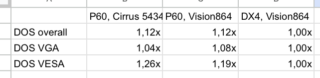

csinaltam par osszevetest a p60 es a dx4 100 kozott.
atlagban... -

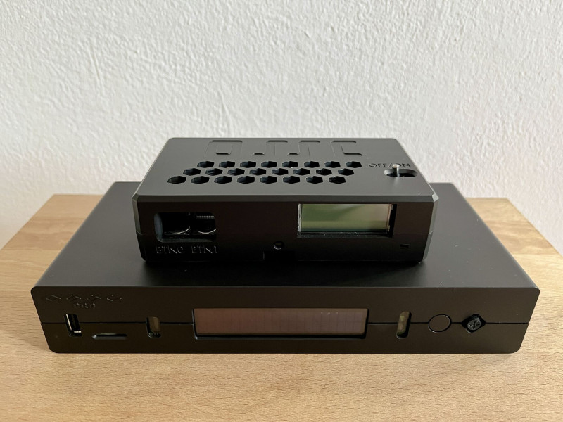

Megjott az ossc pro
Konzolra mar nem a legjobb valasztas, de retro pchez meg mindig jo alternativa lehet, de majd kiderul.
