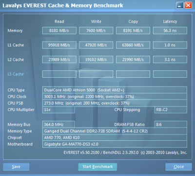

3,33-on nem jó a memória visszaosztás, ha tuningolok. Most nejem gépében figyel az FX-5000 és abban a lapban még SB700 van, mert DS3-as. Nos, így nincs sem magfeloldás, sem L3, de alapórajelen is kétszer annyit teljesít ez a proci, mint amennyit a 4200+ tud. Most 2,66 memória visszaosztás mellett 1,4 V-on 3 GHz tök stabil a gép, de hangsújozom, hogy UnLock nélkül. 3,33 memória visszaosztásnál HotReset segített már 2,8 GHz-nél is, tehát kár is kisérletezgetni vele.
Ja, HT-t és az NB-t belőttem fix 8x-ra, így most majdnem 2200 MHz-en megy mindegyik. Kicsit megugrott tőle a memória sebességem. Gyorsabb lett, mint előtte 9xx MHz-nél, pedig most olyan 7xx MHz-en megy. Igaz, akkor az NB és HT auto-n volt és próbálta 1600 MHz körül tartani.

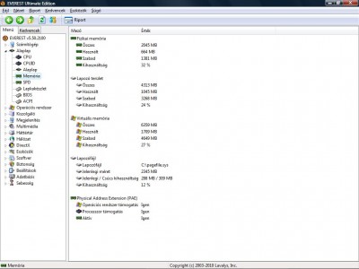

Az mondjuk elég érdekes, mert a 32 bites rendszer 4 GB-ig kezeli a memóriát. Ebben meg benne van a rendszermemórián kívül a VGA memória, meg az összes Cache. Asszony gépén, az 256 MB-os X1950 mellett 3,35 GB-ot lát a 4 GB-ból a 32 bites Vista, tehát nálad kb 3,1 GB-ot kellene látnia.

Basszus, de Neked eleve 1000 MHz-en megy, nekem meg 926 MHz-en és csak 3 GHz-es proci mellett. Szóval ezért nem érdemes sajnálni tőle azt a +0,1 V-ot, meg a 10x-es szorzót. Arról nem is beszélve, amit nejem gépe tud 728 MHz-en, 8x-os szorzóval. Meg azt is nézd, hogy én Ganged használom.

Viszont így stabil 3 GHz-en 4 maggal? Mert nekem pont ez a gondom, hogy 4 maggal 2,5 GHz-ig atomstabil, de rá lehet fogni még a 2,6 GHz-re is úgy-ahogy. Viszont fölötte eldobja egyből, ha 2,66-os szorzón próbálom. A 3,33-ról nem is beszélve, mert akkor csak alapórajelen stabil, fölötte egyböl lekapcsol terhelésre. Viszont 2,5 GHz-en 4-es szorzóval is jó. A fene se érti ezt az FX-5000-et....
