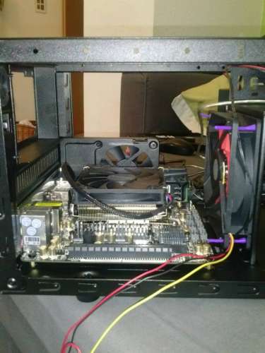

ezen én is dilemmáztam nem az lett
mindenképpen figyelj a háznál a hűtő magasságára ezekbe a kis házakba nem igazan férnek be olyan hűtők ami 65mm magasak
elozo házamba amit ugy vettem meg hogy tuti elfér még az amd gyári hűtése se ment be pedig az csak 50mm magas kb
az egy thermaltake element q ház volt elpasszoltam és jott a coolermaster
az alpenfon silvretta is csak 45 mmmagas volt az belement a element q házba de 1 mm hely volt a táp és a ház kozott ami viszont nem volt jó mert a táp szívta ki a levegot a procihűtő elolsakk matta gép meg lekapcsolt

nekem is kis kuckoba van
6800k
egy cooler master elite 120 3 ventivel benne. a hűtés nekem egy alpenfon silvretta probálkozik tobb kevesebb sikerrel a gemini-t en is néztem de az én alaplapomra nem lehet a hátso felfogato merevitést felrakni mert ott is tele van millió kis chippel
de a gyárinál mindenképpen jobbés ugyebár a kis ház kombo meg a meleg processzor ilyenkor igen jó barátok foleg egy 100w tdp fogyasztásu procinál

jogos valami bibi volt a biosba most már 1,65v mutat
feltettem a nb-t 1,3000v -ra a hőmérséklet nem változott
én elfogadom így ahogy vankérdés meddig marad stabil. Mondjuk nem felfele emeltem a dolgokat
nem is nagyon értek hozzá de köszönöm a segítséget mindenkinek
körulményesen indul ez a gép összerakása
most alapjáraton 39 terhelve 56 fokos
kis géphez képest szerintem hibátlan -

nos megint én lennék
síkerult megint -4c fokot faragni
így már 20 perc aida64 teszt után stabilan 56c marad ez már nekem tokéletes
még egy kérdésem lenne így sikerult a biost beállítani
cpu freq multipliter - x41.0 4100mhz
cpu volt - 1.311250v
cpu/nb freq multiplier x9.0 1800mhz
cpunb/gfx voltage 1.20000v
load line calibration default
gfx clock 844mhz
xmp profile 1 2400mhz
Dram volt auto ami =1.480v
SB volt 1.10v
minden energia profil bekapcsolva
két kérdésem lenne
terhelés alatt a cpu volt nem megy 1.288v fölé amikor 1.311250 et adtam meg neki
ugyan ez a helyzet a ramoknál Kingstone hyperx beast 2400mhz és eddig 1.65 volt neki adva auto modba
ennyit zabál csorikám szoval ez nem világos nekem
de semmi rendelleneset nem tapasztaltam
szerintetek ez így maradhat vagy valamit még kéne variálnom ?
köszöntem -

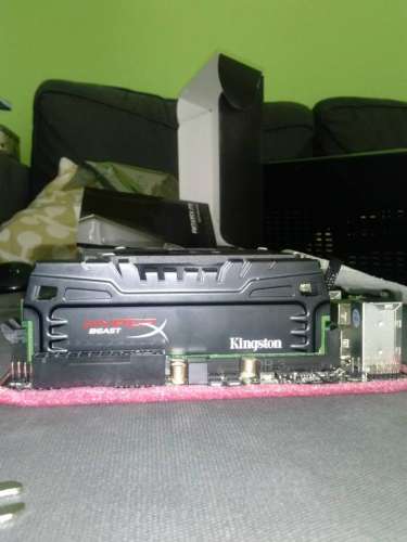

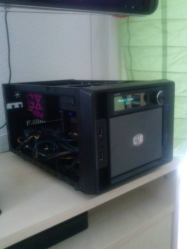

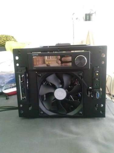

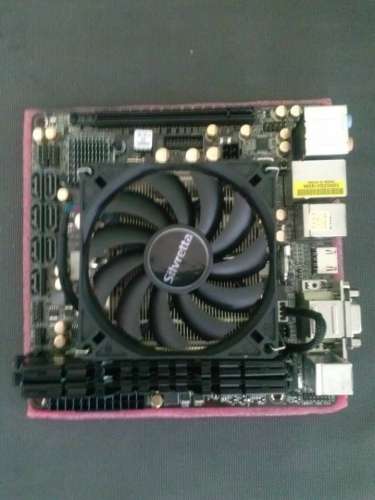

sziasztok kérdésem lenne
pár napja raktam össze egy kis gépet
alaplap asrock fm2 a85x itx
processzor a10-6800k
ház cooler master elite 120 benne 2db 12 cm ventivel és egy 8cm ami oldalrol szívja be a levegot
processzor hűtő egy alpenfon silvretta ami lehet kevés neki a ház méreteit nézve nincs tul sok alternativa
ugyanis a itx lap hátulján millió kis chip van ezért hátso felfogatot nem lehet rá rakni .
a venti magassága meg nem lehet 65 mm magasabb
nézegettem a hofokokat biosba majdnem eléri 70 fokot ami nem igazán normális
paszta mx4 .A cpuid hw monitor szerint 20 perc prime 95 után 65c 2800rpm ventivel
uresjáratba 36-38fokos a rendszer ez szerintem elfogatható
mit tehetnék hogy kicsit faragjak a hőmérsékletből?
válaszotok köszönöm
