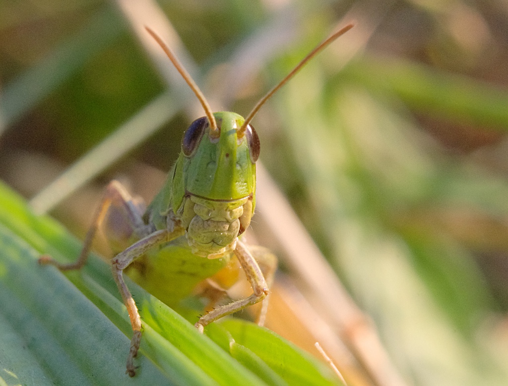

Főleg a mini pók. (A szöcskésedre meg ezt mondanám, bár ez fordított obi
Nyilván más a felbontása az 50/1.4 + közgyűrűs képeknek, mint a tegnapi teléseimnekAmiket most lepkékről lőttem a 18-55 + közgyűrű, meg fordított obival, azok is jobbak lettek képminőségre - de most inkább a fejükre+szemükre mentem, tegnap meg az egész lepkére. Meg azért ma inkább azon küzdöttem, hogy közel jussak hozzájuk.

Ilyen lett, ettől az izétől már ez is jó.
Ez mennyire rossz?
(Azon kívül, hogy beépített vakuval nem tudtam úgy szembevillantani, hogy ne üsse ki a napfényt a szárnyáról.) -
