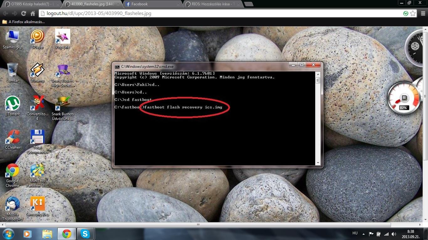

[link] itt képekkel segít a recovery használatában! downlad modot padig ugy hozod be,hogy a hangeerö gombot lefelé tartod és bekepcsolod a telót az első rezgésig de nem engeded el a hangerő gombot és vele egyidejüleg feldugod usb re vársz még 4 5 másodpercet és akkor nyomsz egy entert az előbbiekben leírt parancsablak előkészítésével!
bigman001
Nincs skypéd?? Először is tedd fel az otut ez a driverek miatt kell az alcatel oldalról letöltheted! Utánna kéne egy fastbbot csomag [link] ezután kéne a recovery a recovery machfixet töltsd le [link] utánna kicsomagolod a fastboot mappát egy létrehozott fstboot mappába bemásolod a recovery machfixet amit át is nevezhetsz pl ics re ! Utánna shift gomb "nagy betű váltása" lenyomva tartod és jobb egérgomb ekkor feldobja a számítógép parancs ablakát és beírod ezt: fastboot boot ics.img persze ha erre nevezted ha nem akkor a fastboot boot recovery machfix.img amikor a download módig eljutottál akkor kéne nyomni egy entert!

Most neked milyen bootloadere van a telodnak icsés vagy gb és??fel kéne flashelni egy gyári recoveryt! kell ez a fastboot mappa [link] utánna kell a gyáry recovery [link] recovery img a fastbootos mappát kibontod egy fastboot nevü mappába abba bemásolod a recovery img ét azt átnevezed ics re utánna elöhozod a parancssort shift gomb lenyomva jobb egér gomb parancssor nyitása és ezeket beírod! fastboot flash ics.img azért kell átnevezni mert a fastbootba már van egy recovery nevü img !
amikor már ez felvan flashelve akkor már elég bootolni is akkor a recovery mach fixxel csinálod ugyan igy de akkor ezeket írod be: fastboot boot ics.img persze a recovery machfixet se árt átnevezni icsére és arra se árt figyelni hogy a kibontott fastbootnak fastboot mappa legyen a neve!
