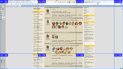

Jó a gondolat, csak ne guide-okkal oszd fel, hanem slice-okkal. Azok pont erre valók.
Fogod a slice toolt, beállítod neki, hogy fix, A4-es méretet jelöljön ki, egymásmellé pakolod őket, és kész is:Ezután a Save for Web & Devices... dialógusablakában végigkattintgatsz az egyes slice-okon, és szépen kimented őket, így egy-egy file keletkezik minden slice alapján.
Egyre figyelj: kérdezd meg a cukrászt, hogy milyen felbontásban (DPI) fogja nyomtatni, és erre legyen a psd dokumentumod beállítva, hiszen maga a kép igazából csak pixelek összessége, így a valós (mm-ben mért) méretét a DPI határozza meg.
