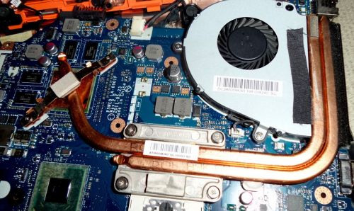

Bár én is ezekre gondoltam. Miután megerősítetted bennem a feltételezéseket, tegnap szétszedtem és működés közben kezdtem el vizsgálni. Minden feszültség és vezérlő jel alakja stimmelt (oszcilloszkóppal mértem) és nem volt gond. 12 órán keresztül szuperül ment a ventilátor. Ebből arra a következtetésre jutottam, az lehet baj, hogy ha a burkolat rajta van, valami felmelegszik, és leáll. Ezért a ventilátort kiszedtem, de bekötve hagytam és bekapcsoltam a gépet. A ventilátort hajszárítóval el kezdtem melegíteni és egy digitális hőmérővel mértem mennyire melegszik fel. Majd lőn világosság, 48°C felett leállt a ventilátor, rángatózott, és nem bírt felpörögni. Természetesen az alaplap és a többi alkatrész nem kapott meleget, a BIOS-ba léptem be, hogy semmiféle terhelést ne kapjon a gép passzív üzemében. Így kiderítettem, hogy a ventilátor a rossz, problémája van a meleggel. Ha szét lehetne szedni....
Biztos meg fogom keresni a hibás alkatrészt!
Üdv vidékiürge
