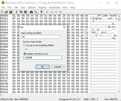

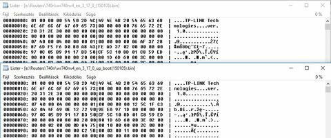

Sőt nem, szar a logikám, mert nem kellett volna osztani, meg ilyesmi és ha jól nézem, akkor kerek a 131584-ig kell, a következő "sor" már nem, ott újra kezdődik, hogy TP-LINK Tech ... gondolom azt már nem kell.
woodworm
Alteran-IT #13797 üzenetére
Készen letölthető vágott fw hiányában a gyártó oldaláról letölthető bootos fw-ről az első 131584 byte-ot kell levágni.
woodworm
Alteran-IT #13795 üzenetére
Itt találsz vágott fw-ket. Győződj meg a megfelelő verziószámról és azt használd kitömörítés után.
