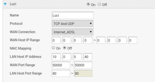

Sikerült úgy megoldani, hogy a Luci maradt helyi hálón a 80-as porton, de az 1. routerben csináltam egy kis külső/belső portáttirányítást a 80-asról az 50000-es portra, így ddnssel bárhonnan elérem, még a Router2-re csatlakozva is! Bár az X-Akta lezáratlan továbbra is, majd talán valaki egyszer kideríti. (Azért írja meg az illető privátban is

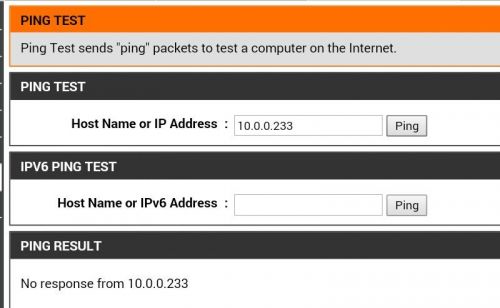

A 2. Routerre most kábelesen rákötötem egy Dlink accesspointot. Ez is megkapja az a maga ip címét az 1. Routertől és az erre csatlakoztatott wifis eszközök is.
Belső ping eszközével viszont ez sem látja a 10.0.0.40-es ip-t, sem a ...233-asat (amit a wan interfészre kap dhcp ügyfélként)

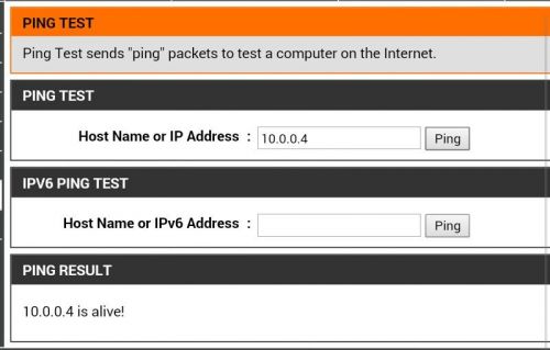

A 10.0.0.4-es 1. Routert, viszont igen.
Áttkötve az accesspointot az 1. Routerre kábelesen, akkor viszont mindhárom ipre (10.0.0.4, ...40, ....233) alive jelzést ad a ping result résznél. Azaz elérhető lenne az admin felület is.

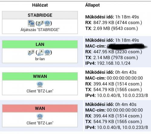

Visszaraktam az 1. Routert a 10.0.0... tartományba, a wwannak beállítottam statikusan a 10.0.0.40 (Áttjáró, DNS 10.0.0.4, az 1. Router ipcíme)
Aztán a WAN interfészhez is felvettem a wwan-t és az DHCP ügyfélként kapott egy 10.0.0.233-as címet. Gondoltam hogy ezzel is megpróbálom elérni, de hiába. Csak is az 1. Routerre (10.0.0.4) csatlakozva tudom elérni a 2. Routert a 10.0.0.40 wwan interfész címén és a wanon dinamikusan kapott 10.0.0.233 címén is. -
