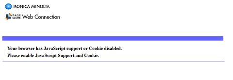

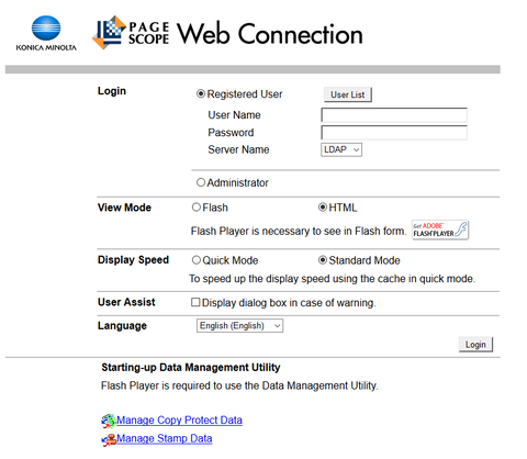

Probléma felvezető következik:
Van jó pár nyomtatóm a hálózaton amiknek havonta kell manuálisan jelentenem az óra állásait (változó időpontban), illetve jó lenne megnézni hogy áll a festékszint, hulladékfesték tároló állapota, stb.
Ezt hetente manuálisan szoktam megtenni, ami már kezd túlságosan időrabló lenni számomra.
Az ötletem a következő lenne, esténként a linux szerver egy script segítségével szépen körbe loginolna a nyomtatókra, és ezeket az adatokat leszedné, majd a webszerveren közzétenné azokat összesítve nyomtatónként.
A legtöbb nyomtató Konica Minolta bizhub 364e típusú, illetve bizhub C284e
Az első lépésnél akadtam el, a curl-al nem tudok be loginolni sehogy sem.
A nyomtatókat https kapcsolaton keresztül lehet elérni, a bejelentkezés LDAP-os azonosítással történik, egyébként tudom a helyi Administrator jelszót is a nyomtatóhoz, de ott a felhasználói nevet nem tudom mi lehet.
A nyomtató web felülete így fogad:
Ezzel a paranccsal:
curl -k -u felhasznalonev:jelszo https://10.1.1.1/wcd/top.xmlEzt kapom vissza:
<?xml version="1.0" encoding="UTF-8"?>
<?xml-stylesheet href="top.xsl" type="text/xsl"?>
<MFP>
<SelNo>En</SelNo>
<LangNo>En</LangNo>
<Service><Setting><AuthSetting><AuthMode><AuthType>Server</AuthType><MiddleServerUse>Off</MiddleServerUse>
<ListOn>true</ListOn>
<PublicUser>false</PublicUser>
<DefaultAuthType></DefaultAuthType>
<BoxAdmin>false</BoxAdmin>
<EnableAuthDeviceType2Mode2Auth>Off</EnableAuthDeviceType2Mode2Auth></AuthMode><TrackMode><TrackType>None</TrackType></TrackMode></AuthSetting><MiddleServerSetting><ControlList><ArraySize>0</ArraySize></ControlList><Screen><Id>0</Id></Screen></MiddleServerSetting>
<PswcForm>HtmlFlash</PswcForm>
</Setting></Service><LangDummy>false</LangDummy><FuncVer>6</FuncVer>
<DN70B5>Off</DN70B5><DN70B1>Off</DN70B1></MFP>Tehát az oldal maga betölt, csak nem történik meg a login szerintem.

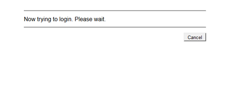

Ha normálisan belépek a web felületre, akkor a bejelentkezés közben ezt az ablakot látom:
Ha ennek az oldalnak a linkjére loginolok, akkor nem kapok vissza semmit.
Ha számláló állást próbálok lekérni akkor hiba üzenetet kapok.
curl -k -u felhasznalonev:jelszo https://10.1.1.1/wcd/system_counter.xml<!DOCTYPE HTML PUBLIC "-//W3C//DTD HTML 4.01 Frameset//EN">
<HTML lang="en">
<HEAD>
<TITLE></TITLE>
<meta http-equiv="Expires" content="0">
<meta http-equiv="Pragma" content="no-cache">
<meta http-equiv="Content-Type" content="text/html;charset=UTF-8">
<meta content="text/javascript" http-equiv="Content-Script-Type">
<noscript>
<meta http-equiv="refresh" content="0; URL=/wcd/js_error.xml">
</noscript>
</HEAD>
<BODY BGCOLOR="#ffffff" LINK="#000000" ALINK="#ff0000" VLINK="#000000" onload="location.replace('/wcd/index.html?access=SYS_COU');" >
</BODY>
</HTML>Merre induljak el, mit kellene másképp csinálnom?
Esetleg van valami pofon egyszerű megoldás amire nem gondoltam?CURL-al még nem igazán foglalkoztam, lehet valami pofon egyszerű dolgot hagyok ki.
Köszi előre is az ötleteket, tippeket.
Közben a fenti hibában található URL-t beírva a böngészőbe a következőt kapom.
/wcd/js_error.xml -
