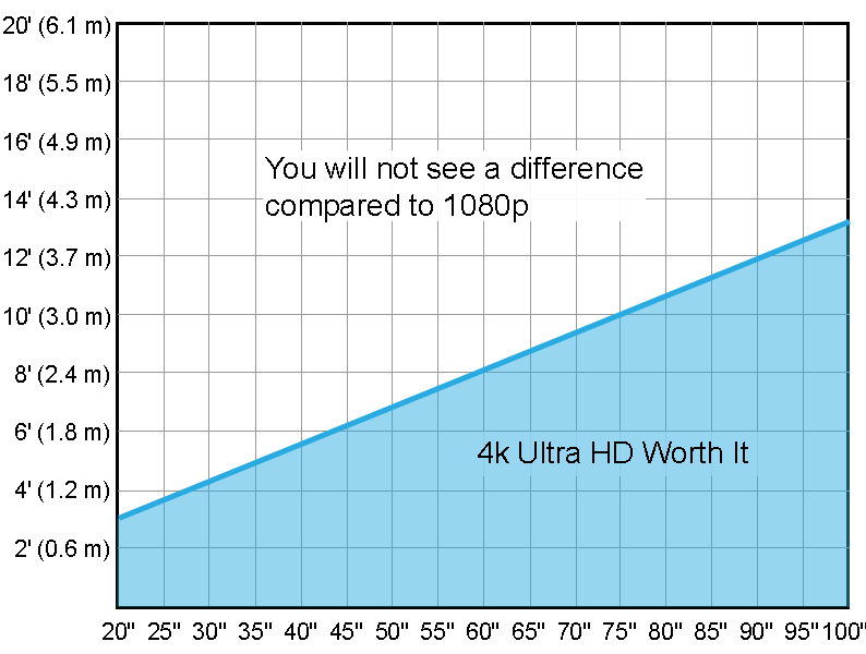

Ez szerintem nagyon egyén függő. Barátnőm például azt mondta egy 32 inches tvre 2 méterről, hogy nagy.
Az meg megint egy másik kérdés, hogy 3 méterről egy 65 inches full hd és 4k között nem fogod észre venni a különbséget. Szóval a lenti táblázat alapján minimum 75 inches tv-t kell venni, hogy élvezhesd a 4k előnyeit 3 méter nézési távolságról.
