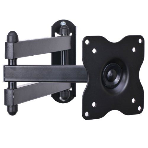

    Nézegettem de nem nyúlik annyit előre és itt van már a két feltuningolt fali tartóm is. :D

    Egy melléképület ajtaját bontottam el a héten és akkor jutott eszembe, hogy azon 3 pántos zsanér volt.... amikor vettem volt nagyobb is innen az ötlet. :D
    XFX 100K körül árulta a 3 monitor tartót amikor néztem 1-2 éve, ha a már megvett fali konzolt is (azóta perselyezve is lett szóval jobb mint új korában) beleszámolom, akkor is megáll nagyon max 35-40K-ban.
  • szacsee
    Köszi az ötleteket! :R
    Az asztal lábát valószínű egy vas keretre rögzítem, amihez hozzá lesz hegesztve egy függőlegesen felfelé álló cső. A cső átmérője valószínű akkora lesz, hogy pl DVI kábelekkel a tápkábel is elférjen benne.
    Veszek 3db nagy teherbírású ajtópántot... ha igényes akarok lenni, akkor golyóscsapágyas verzió is van belőle... 2K /db.
    Leszabatok 4db egyforma zártszelvényt és ráhegesztem a pántokat.
    2 a szélére, egy pedig középen.
    Valami hasonló formában:
    Annyi különbséggel, hogy 2-2 karon mozog.
    Ez csatlakozik a monitorokhoz, amit vagy fixen csinálok meg, vagy a jelenlegi oldalsókhoz már meglevő fali tartót is rárakom. Igaz nem lesz könnyű, de biztos bírni fogja. Ilyen pántokkal 100kg körüli ajtókat mozgatnak, akkor csak elbír 2db 1kg-os fali tartót és 3 monitort és kb 4x 300mm zártszelvényt... saccra 20-25kg összesen. :DDD
