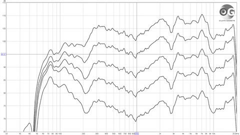

60 Hz alatt enyhén emeljen, bár ez itt úgyse opció.Edifier R1280T, látom itt is népszerű. Hála az Audioscience-sznek, találtam átvitelt, torzítást, CSD-t.
Hát, ez alapján középszar kínai, de ilyen méretben és árban jó, szerintem ezzel a hanggal én abszolút elégedett lennék.
A gond, hogy ez asztalra már böhöm nagy. Megcsináltam kartonból, hátha kisebb lesz, de nem. És még kettő is van belőle, mint a tinédzserkorom atom brutál jól szól PC-s dobozaiból. Pedig van belőle fehér és még szép is. Még a hátsó kapcsolón is túlteszem magam, de ez a méret...Presonus Eris E3.5
Nem kicsi, nem olcsó, nincs mély, a linearitása és torzítása meg úgy stúdió, mint ahogy Pákó úúúrhajó asztonauta.Mackie CR3-X
Ez már drága, a hangja meg (ennyiért bőven) a hangyjuk kategória. Meg ugye mély se sok, hisz ebben legalább stúdió. De 100 Hz fölött legalább kiemel, hisz nyilván ez is el van hangolva.Creative T20
Kicsi meg szép, tán a hangja is kibírható, de ebből sok kikapcsol, ha 15 percig alacsony a bemenő jelszint. Panaszkodnak rá.Tribit MaxSound Plus BT hangszóró. Vettem egy ilyet, pici, teljesen oké a hangja, tényleg nem ócskaság. Van átvitel, ami meglepően egyenes! Nekem nincs ilyen jó mérőmikim, de tényleg ilyen lehet. Beszéd búgása határeset.
A gond, hogy analóg AUX-on csatlakoztatva elnémul, ha a hangerő alacsony. Ez baromi idegesítő, főleg oprendszeres hangerőszabályozás mellett. Pedig még a földhurok is megoldható, ha külön tápot kap, nem a PC USB-jét.Blitzwolf BW-AS2 BT hangszóró. Ááá, igen, a blicvolf csoda! Kicsi, remélhetőleg ez nem némul el, és talán az alapzaja is tűrhető.
Pfff. Hát most mit mondjak erre? A felsőbasszust EQ-val kiszedem, és elég szép mélyre lemegy azért. Közepet kicsit egyenesítem. 2 - meg 3 kHz-nél gyönyörű az a rezonancia meg a kioltás, EQ-val se szedem ki. Magasat nagyon nem kell piszkálni, úgyse lesz jobb egy ilyen szélessávú hangszórótól.
THD mérést nem találtam, talán jobb is mindenkinek, ha nem látjuk.Na, mit gondoltok, hogyan tovább?
