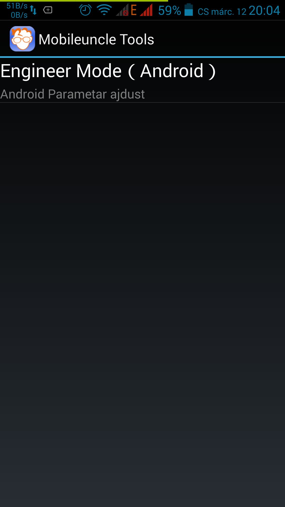

Más. Mostanában kicsit jobban koncentrálok a hangbeállításokra. Megnéztem az Engineer -ben a mikrofon kalibrációját is. Fura. Itt 0-255 közötti értékeket lehet rendelni az egyes szintekhez. Ha jól emlékszem, akkor 14 szintet lehet használni, ebből 10 van kalibrálva. Az egyes szintek értékein lehet matekozni, de ha mondjuk level5 =100, level7 = 50, akkor level6 hogy lehet 120? Úgy néz ki, mint ha vki a hasraütésre írta volna be a kalibrációs értékeket. Ez érdekes eredményt tud szülni mondjuk egy VOX (hangjelre induló) rögzítésnél. Továbbá nem találom a másodlagos (zajszűrő) mikrofon kalibrációs értékeit, pedig a hívásbeállítások menüben van ilyen opció.
