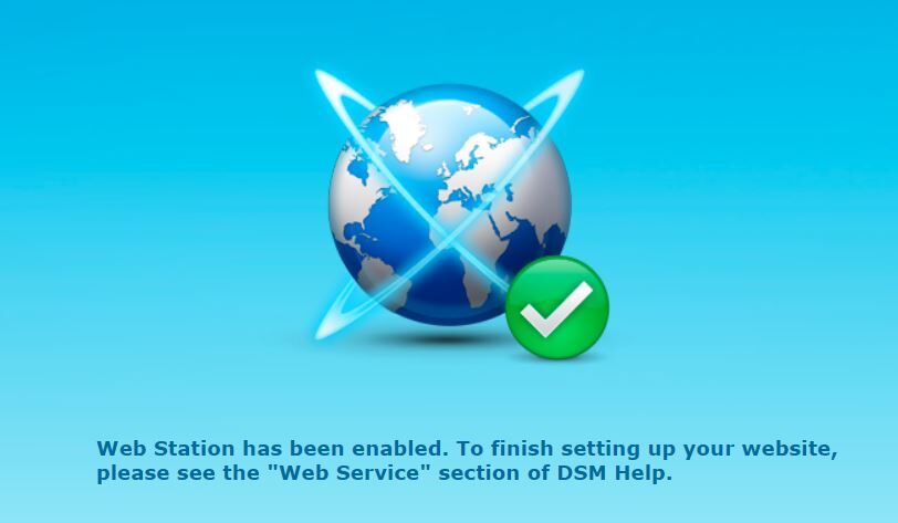

zsolt501
#17108
Leteszteltem a portot, azt írja nyitva van.
#kgymac Ha csak az ip-t írom port nélkül akkor ezt kapom. Ha hozzáírom a portot is akkor betölt rendesen.
Web station fut, azt elindtottam már, mert olvastam, hogy kell 80-as porthoz.
Tűzfal beállítás: Még nincs bekapcsolva. Bekapcsoljam? (mármint a tanusítvány miatt, nem általánosságban) -

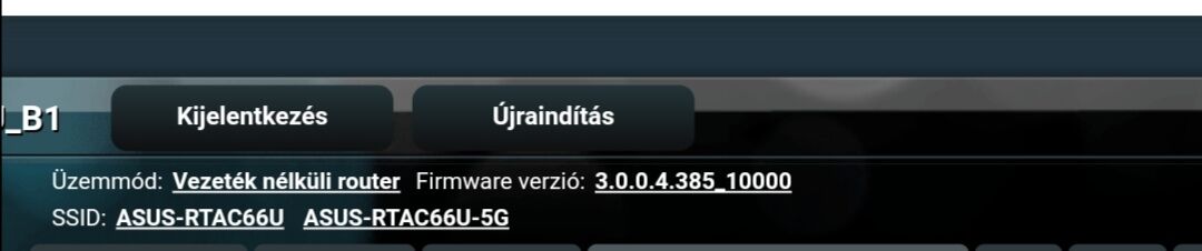

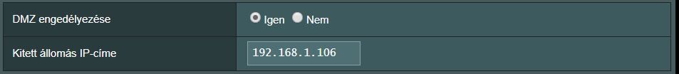

Az alábbi a problémám.
Felraktam a 6.1.7-et, updateltem u3-ra.Ddns beállít, elérem a nast távolról. Port forward beállítva. Szerettem volna a tanúsítványt telepíteni, de hibát dob: tanúsítvány hiba
Olvasgattam, több helyen a 80-as portot írják megoldásnak, kinyitottam. Jelenleg ezek vannak beállítva:
[router]
NAS portok: nas portokOlvatam a fórumban másnak is volt problémája a 6.1.7 u3 alatt. Gondoltam felrakom a 6.2-t.
