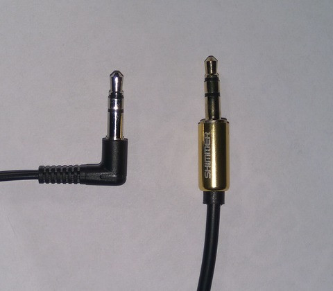

Érdekes a jelenség...
Amikor ezt írták, kipróbáltam de nem ment.
Most megnéztem ismét, ha az első akadásig betolom és várok min. 4-5 mp-et mielőtt benyomom tövig, akkor jó. Ha korábban tolom be, akkor nem jó.
De legalább ez is kiderült most!
Egy Sennheiser MX 170-ről van szó.

A fülest "félig", azaz első ütközésig benyomva az Értesítő sávban megjelenik a Headset ikonja. A füles megszólal. Várok 2-3 mp-et, majd benyomom kattanásig. Az ikon eltűnik, a füles elhallgat, a teló hangszóró szól tovább, mintha kihúztam volna a fülest.

Én most szembesültem ezzel a tulajdonsággal, konkrétan hogy egy nemrég vásárolt Sennheiser fülest nem tudok a Kate-n használni.
A csatlakozó aljzat "nem kompatibilis" a füles 3,5" dugójával. Pontosabban ahhoz, hogy szóljon, csak kb. fél mm-t szabad bedugnom, ha teljesen bedugom, a teló hangszórója szól tovább. Így meg állandóan kiesik, a csatlakozó, mert így nincs "fizikai zárolás".
Tudom, vegyek olyat ami kompatibilis), de manapság gyakorlatilag csak agybadugós fülesek kaphatók, amit a fülem szerkezete nem bír, munkavédelmi füldugót sem tudtam legutóbb betenni.
Szóval, eljutottam oda, hogy vennék egy Bluetooth-os fülest (ezen ugyebár nincs Jack csatlakoztatási kényszer, de hagyományos kellene, nem agybadugós ha egyáltalán létezik ilyen).
Esetleg valami bevált, konkrét típust tudnátok-e ajánlani?

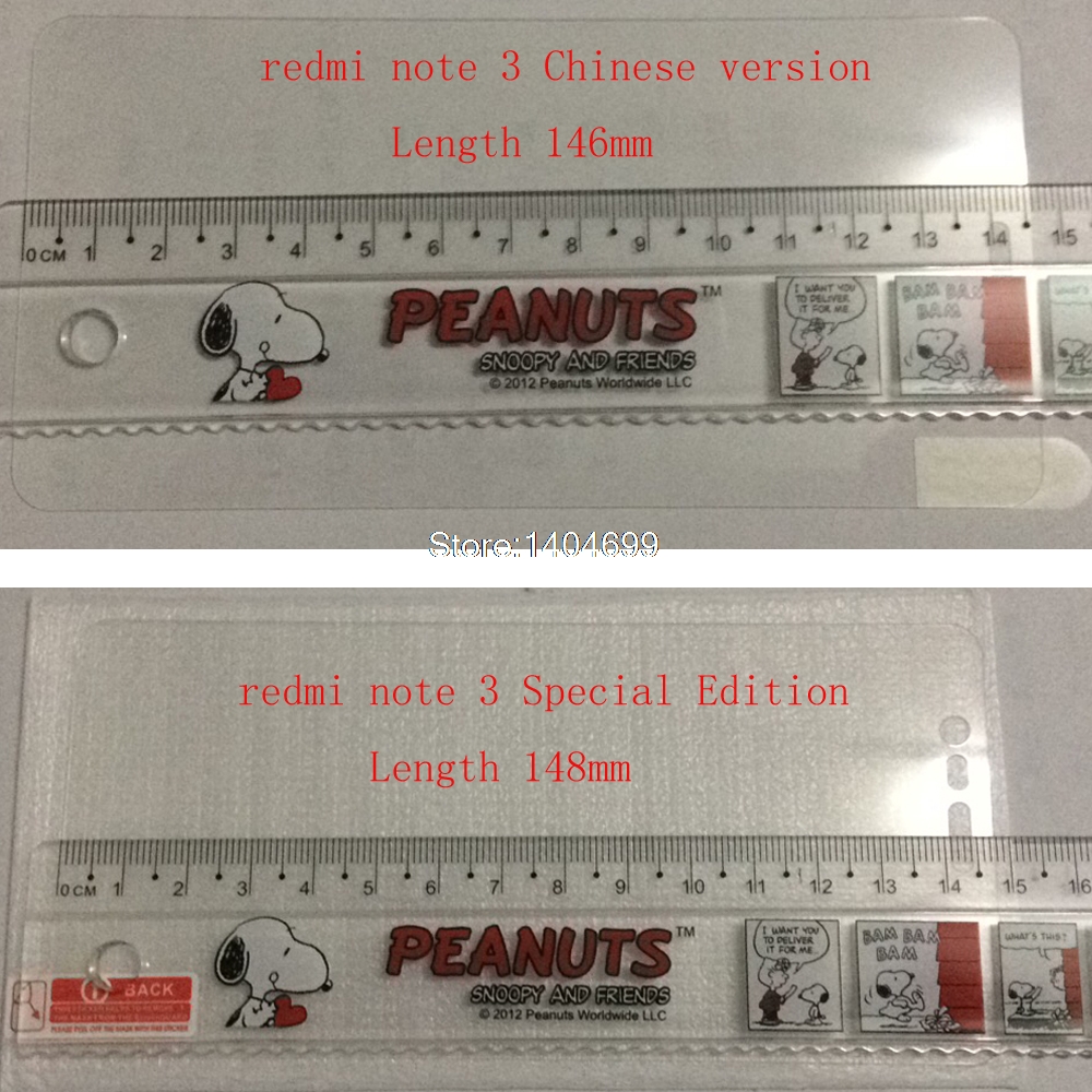

Redmi Note 3 Pro International Version 2.5D 9H Tempered Glass Screen Protector Screen Guard
3,99$ (sajna a postaköltség itt is brutál)
ASLING TPU Soft Protective Case for Xiaomi Redmi NOTE 3 / 3 Pro - SILVER
Ez meg a hozzászólások szerint jó Kate-re (ha igazat mondanak).
