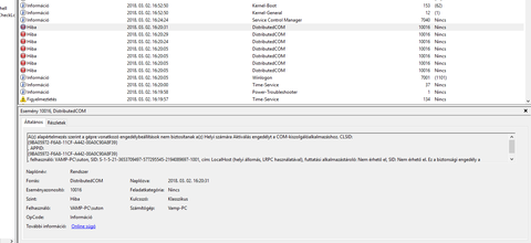

vampire17
#86564352 #74499 üzenetére
Igazabol barmelyik oldal bongeszese kozben le tud fagyni, de talan az online videok (youtube, indavideo) a leggyakrabban.
Nem tekeri semmi a CPU-t, normal modon fut.
Csak a reset segit...
Volt mar olyan is, h tavolrol felkapcsoltam a gepet, de nem csinaltam vele semmit (tehat meg csak at sem leptem) es mire hazaertem a kepernyozaron lefagyott....
Viszont azert nem gondolom h hardver hiba, mert a frissites elott konkretan egyszer sem csinalt ilyet, a frissites utan meg mar aznap...
vampire17
Valaki tapasztal olyat, hogy a Fall Creators Update ota a rendszer random lefagy? Nincs kek halal vagy ilyesmi, egyszeruen megall az eger es kesz, semmire nem reagal. Hardver valtozas a frissites ota nem volt.
Mar ezzel szivok miota kijott az update es nagyon idegesit... Neha elmegy 3-4 napig gond nelkul, de van, hogy lefagy egy nap 2-3 szor is.
Amit eszrevetttem, hogy talan mintha bongeszes kozben fagyna le, mert pl jatek kozben meg sosem tette... (pedig az ember azt hinne,akkor nagy a terheles...)
Amit meg eszrevettem, hogy amikor lefagy, a billengyuzetem hattervilagitasa lekapcsol (par mp mulva)
