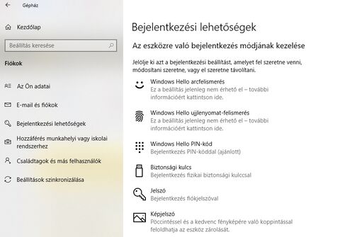

"bekapcsolom a gépet mindig kér pin kódot"
Ez alatt most a BitLocker meghajtótitkosítás, vagy felhasználói fiókba történő bejelentkezés értendő?
Nem mindegy és attól függően a kikapcsolás is nyilván eltérő.• How to Check Status of BitLocker Drive Encryption for Drive in Windows 10
• How to Turn On or Off Auto-unlock for BitLocker Drive in Windows 10
• How to Change BitLocker Startup PIN in Windows 10
• How to Enable or Disable Enhanced PINs for BitLocker Startup in Windows 10
• How to Turn On or Off BitLocker for Operating System Drive in Windows 10 -
Borisz76
Elviekben a két dolognak nem lehet egymáshoz köze...
+1 db SSD okés...
BIOS-ban be lehet állítani a Boot sorrendet.
Ha jól van, akkor ugyanarról a lemezről töltődik be a rendszer mint eddig is.Az, hogy PIN-t kér....
Már egy ideje be lehet állítani, hogy mivel is szeretnél belépni :
MS fiókkal vagy helyi fiókkal vagy belépve ?
Lehet emiatt kér PIN-t ?
Vagy csak most települt valai frissítés ami megköveteli a PIN-t ? -
