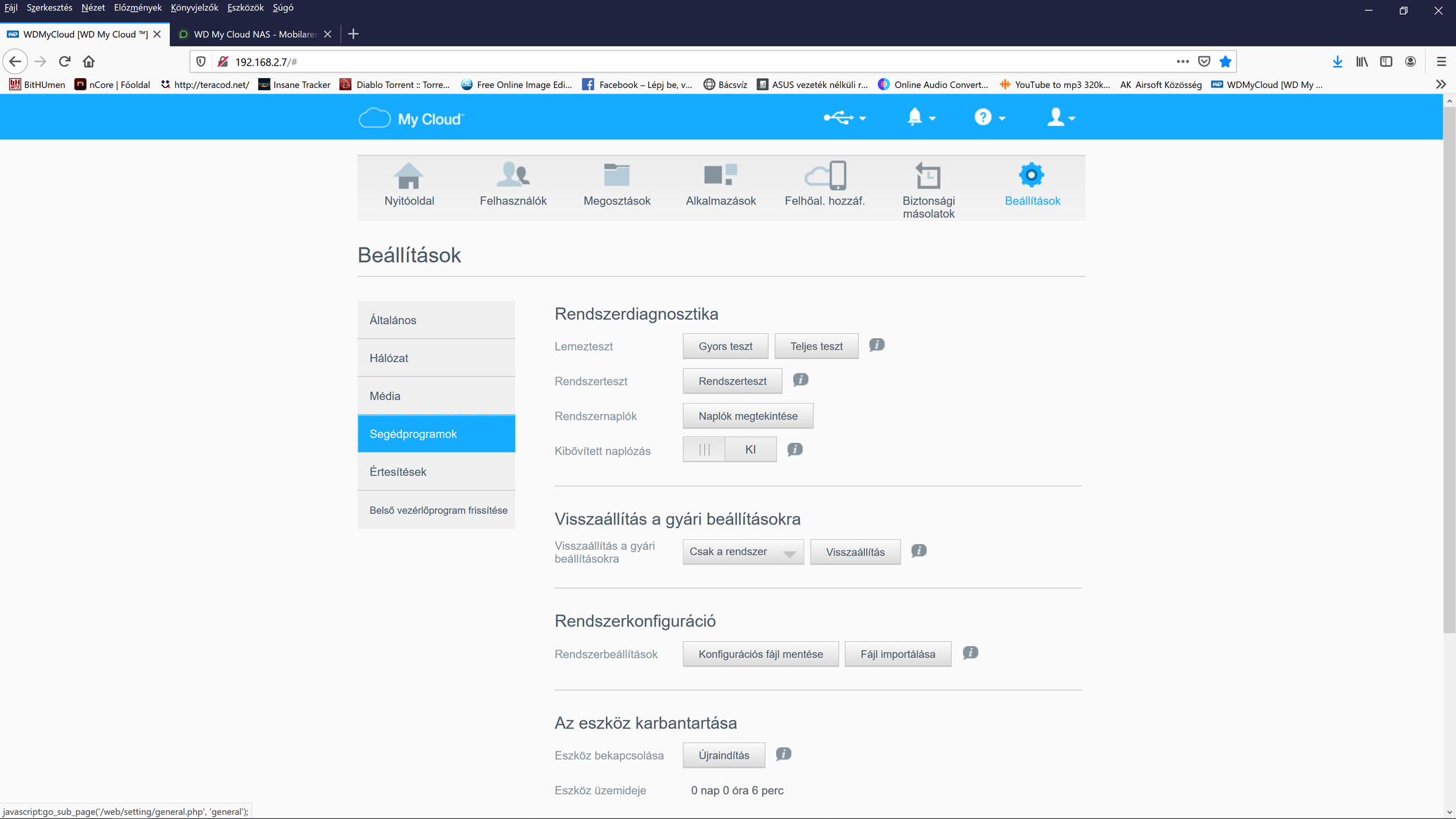

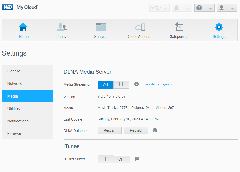

Jövő hónapban lesz 6 éve, hogy nálam van egy 2 TB-os. Eleinte néha voltak gondok, ami miatt újra kellett indítani, de 5 éve csak áramszünetkor, takarításkor nem megy
Mióta kigyomláltam a gyári fölösleges cuccokat (mert már a DLNA-t sem használtam) azóta a torrent megy stabilan 8 MB/s-re úgy hogy csak épp belassul a felület de nem fagy ki. De a sebesség sem különösebben érdekel, mert főleg sorozatokat tölt azt pedig a flexget intézi mikor felkerül, úgysem akkor nézem meg.

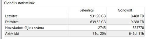

2115 nap alatt 70 TB-ot töltött fel és 5,68-at le. -

Na ez nekem a kínai ez így nagyon kevés info, valami bővebb segítség kellene.
Egyszer volt 1 router amit így kellet megoldani hogy legyen rajta angol mert csak kínai volt de ott magyarul szájba rágossan meg volt csinálva.
Adat vesztéssel jár ez a folyamat ami a hdd-n van? -
