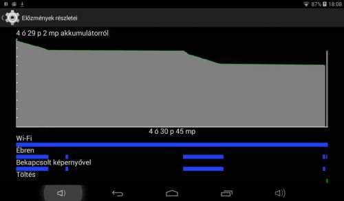

Édesanyám WayteQ xTAB-7Q GPS tabletje érdekes dolgot produkál. Egyik pillanatról a másikra 0%-ra merül. Egyszer csak azt veszem észre, hogy kikapcsolt és nem is lehet bekapcsolni. Töltőre rádugom, akkor percekig semmi, majd 0%-ról elkezdi tölteni. Utána megnézve az akkumulátor használat grafikonját ezt látni.
Látni hogy fel volt töltve a tab, és egyszer csak bezuhan a töltöttség és kikapcsol. Tavaly novemberben októberben ugyanezzel a hibával volt gariztatva, akkor azt mondták semmi baja, újra húzták a ROM-ot és 2-3 órán át pörgették a youtube-ot, náluk nem jelentkezett a probléma. Azóta a gari lejárt, és egyébként sem hiszem, hogy megoldanák ott a problémát, ezért fordulok hozzátok. Van valami ötletetek?
A segítségetek előre is köszönöm!

- Valószínűleg a egyik gyári vissza állításkor lemerült mert a konektor fele ki volt húzódva!

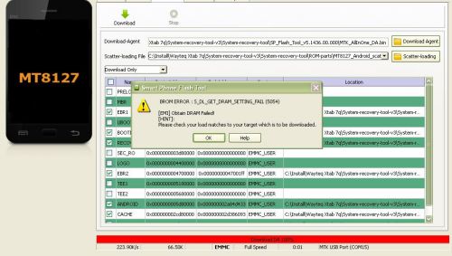

Amikor a flash_tool-t elindítom és beállítom akkor semmit sem csinál. Ez van hosszú percekig:Segítségeteket köszönöm.

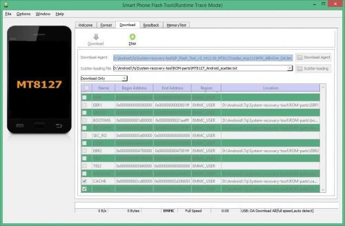

Nem, mert a flashtool esetén kikapcsolt tabbal kell dolgozni.
A flashtool-hoz kell az usb vcom driver telepítve, az indítja el a kapcsolatott a flashtool és a tab között (preloader kapcsolat).
vcom driver. -

Kétféle lehetőség van:
1,Adatvesztés nélkül szeretnéd megmenteni.
Ez bonyolultabb verzió,2, Feltenni a gyári rendszert flashtool-lal.
Ez legyalul mindent és felteszi a gyári rendszert.Ugyanarra a módszerre épül mindkettő, és a gond az, hogy nem tudjuk, milyen verziójú (hányadik generációs) TAB-od van.
Ha van fent adb driver telepírtve, és letölröt ezt a csomagot, akkor utána:
Kicsomagolod az adb.zip-et egy tetszőleges könyvtárba.
Odanavigálsz parancssorból (cmd), majd egy
adb devices
parancs kimeneteként meglátod, hogy van-e adb eszközöd.
Ekkor valami ilyesmit kell kiírnia:
0123456789ABCDEF device -

Eljutottam én is egy sikertelen particionálás után arra, hogy bekapcsoláskor a WayteQ logónál tovább nem megy. Olvasgattam az írásaitokat arról, hogy hogyan tudnék újra életet lehelni a ketyerébe, de nem értem...
Valaki leírná nekem szájbarágósan?

Én elsőként szembesültem a rossz particionálással, mert nem tudtuk, hogy két verzió van, és az első generációs particionálót használtam -akkor nem volt még másik - és nem töltött be a tablet, így a szervízben kellett visszatenni a gyári rendszert, utána abból csináltam meg a biztonsági mentéseim. -

Az MTKDP-be ha belépek, és rámegyek a scatter form file-ra, akkor egy firmware fájlt betallózva csinál egy MT6582_Android_scatter.txt fájlt, ami alapján át tudja alakítani a backupomat flashtoolosra. Ami pedig a te csomagodban van az MT8127, átneveztem, és csinálja az átalakítást, utána pedig kipróbálom.

Nem sikerül sajnos az SP Flashtoolal feltenni a blogon fent lévő gyári rendszert. A wayteq feliratnál nem tölt tovább sajnos. A művelet végén a zöld pipa egyébként megjelenik.
A saját mentésem kellene megpróbálni valahogy majd feljuttatni a gépre. Viszont abba a MTKDT nem csinált scatter filet.
Esetleg nem a download only módban kellene ezt a frissítést csinálni?
Mi van azokkal a fájlokkal, amik nincsenek benne a feltett csomagba? Azokhoz így ugye nincs megadva elérési út se. -

Ezeket látom a programban:

Sajnos nem sikerül azt sem feltenni. A gyári 3e recovrery-be lép be.
Ezeket az üzeneteket kapom:
A recovery telepítés után:Ezt a 6-0 menüpontra:
Ez a default
S itt van a 7-es menü:
Sajnos semmi nem megy.
Viszont a recovery telepítésnél nem teljesen tiszta, hogy a letöltött fájl-al mit tegyek, így bemásoltam az sd kártya gyökerébe, de nem hozott eredményt. -

Kipróbáltam a tab újra particionálását, de az újraindulás után csak a WayteQ feliratig jut el a tablet.
http://logout.hu/bejegyzes/cappa72/wayteq_xtab_7q_mt8127_tippek_trukkok.html
Van ötlete valakinek? -
