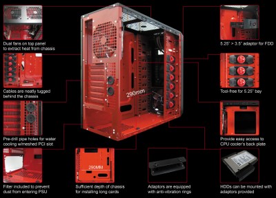

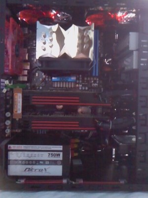

Itt egy régi kép a ház belsejéről,de a lényeg nem változott.
Itt egy másik a rácsok elhelyezkedéséről.->[link]
Milka 78
a fölső rácsozás nem egybefüggő a ház tetején,hanem 2 elkülönített 140mm-es venti hely van kialakítva rajta és így takarásba lenne a radiátor közepecsak mint partvonal mellett álló kérdem hogy ha van helye 2 simplára gépen belül akkor

Mondjuk azért dobhatnál egy képet a jelenlegi rendszeredről csak hogy lássuk mivel állunk szembe. -
Milka 78
Na akkor mindenkinek mert,így talán egyszerűbb
A ház csere kizárt,mert egyedi átépítés és ezért ragaszkodok hozzá.Sajnos a házba egy egész 12-es radi fér el a gépház hátulján felül.Azt látom,hogy egyértelműen víz kell nekem,mert léggel nem hiszem,hogy boldogulnék(a mostaniból kiindulva).A teljes víz sem járható út,mert anyagi vonzati vannak.2db 6870-es blokk+50,de ahhoz már gondolom dupla vagy tripla radi kéne és itt már megint elérkeztünk a ház kérdéséhez ami kb. még 30,de inkább több.Igazság szerint nekem a H80-as is jó lenne és a ventikkel felállna 30 ropiból.Viszont azt vallom,hogy ha már ennyit kiadok egy hűtésre akkor lehet egy kicsit még kipréselek magamból,mert ha megint olyat veszek ami nem jó akkor többe kerül a leves mint a hús.A fent említett szettet még meg tudnám venni és még egy kis módosítás is beleférne.

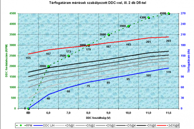

DigitXT
nemethati #41109 üzenetére
Mármint a hollandi anyára gondolsz? Elég jól rá kell mennie, hogy tartson,
de arra azért nem esküdnék meg, hogy teljesen rá lehet tekerni, sőt.---
Készítettem egy ilyen grafikont, nincs minden adat tételesen rajta, de ha
valakit az is érdekel, akkor táblázatos verzióban is közzé teszem. Lehet,
hogy ez a grafikon nem sokat jelent önmagában: a mérést dokumentálja. -

DigitXT
ZetorGumi #41103 üzenetére
Barátnőm volt a "nagy gépnél".
Szerk: hogy ne csak offoljak, hamarosan
bedobok pár mérési eredményt a 2xD5+DDC kombóval. Nem értem amúgy,
mert láttam a bubikat és úgy száguldottak a csőben, mint az állat. Még fsb
tette fel a kérdést, hogy az arányok jónak tűnnek, de a mértékegység... Én
is elbizonytalanodtam mostanra, mert hogy még így se lépjem túl az 1GPM
térfogatáramot, az nagyon gyanús. Lehet, hogy a mérő nem jó adatokat ad.
A rendszerem ellenállása nem lehet olyan rohadt nagy és tényleg zúz a víz,
ha kapnak kakaót a szivattyúk, de alapból sem túl rossz a dT - amikor nem. -
