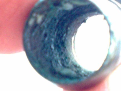

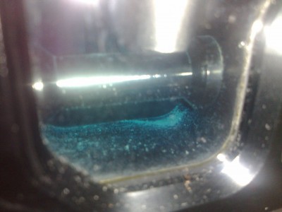

Az a gondom, hogy a 2 hete feltöltött és kitisztított rendszerembe ugyan úgy kiválik valami a folyadékból mint előtte. Egyszerűen nem tudom miért, mivel a folyadék gyógyszertári deszt. víz+ Shell Glycoshell keveréke. Ilyen volt a tisztítás előtt:
Most pedig 2 hét után ezt látom a tartályba:
Szerintetek ez mitől van? A rendszerben tudomásom szerint csak réz blokkok és radiátorok vannak.
Rad.1
Rad.2x2
CPU
NB+SB
Mosfets
[link]Ram
Ezek vannak. -

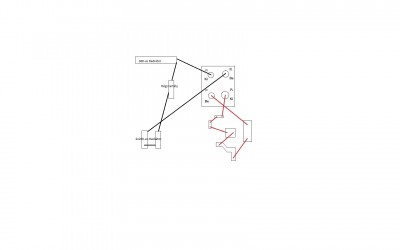

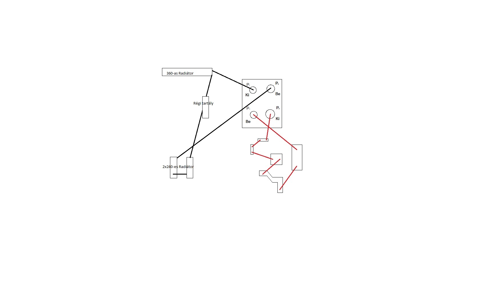

jones965 #40280 üzenetére
Úgy látszik sem a rajzról sem az elmondottakból nem derült ki, hogy az 1-es szivattyú kimenete menne a radiátorokra. A visszatérő ág menne a 2-es szivattyú bemenetére. A 2-es szivattyú kimenete menne a blokkokra, a bemenet meg az 1-es szivattyú visszatérő ágára. A folyadék nem keveredne mivel ez két külön álló tartályként üzemelne. Így a szerintem mindig lehűlt folyadék keringene a blokkokon. Tudom nem nagy a különbség a folyadék hőfoka között, de én így szeretném megépíteni. Kíváncsiságból! De nem csak a feltöltéssel, és a leeresztéssel nem jutottam dűlőre, hanem azt sem tudom hogy tudnám meg leellenőrizni milyen ellenállást képez a két kör ha így kötöm be? Mert ha mondjuk a radiátorok felőli résznek nagyobb az ellenállása akkor azt a szivattyút nagyobb sebességen kellene működtetni, hogy ne akadályozza a másik szivattyút. Vagy nem
niklebi
jones965 #40273 üzenetére
Bocsi a rossz rajzért, mert kicsire sikerültek a szivattyúk ki-bemeneti csatlakozói. Nem sorban vannak hanem 1-es ki--->2-es be. A másik 2-es ki---> 1-es be. Tehát mivel két tartályról van szó az egyik szivattyú csak a radiátorok, a másik a blokkok vizét keringetné. Remélem így már érthető.
Whit3Rav3n: Nem igazán látszik de a baloldali két csati furat az a P1-es szivattyú, a jobb oldali kettő meg értelem szerűen a P2-es. A ki és bemeneti nyílások meg fordítva vannak.
A P1-es felül ki alul vissza, a másik pont fordítva. -

Például én így kötném sorba:
tartály-->pumpa-->első radi-->VGA blokk-->proci blokk-->második radiátor-->és végül újra a tartály, és ugye látszik elég volt egy pumpa.
Ez persze csak egy ötletMás!
Az lenne a kérdésem mivel kellene kitisztítani az egész rendszeremet szétszedés nélkül?
Már mindenfélék beköltöztek a rendszerembeOlvastam egypár ötletet de nem igazán nyerték meg a tetszésemet+tisztító adalékot nem akarnék venni,mert minél előbb megakarom csinálni. Várom az ötleteket és tanácsokat

Na a fenébe,
én pont most tettem ilyen folyadékot a rendszerbe
Ez pont ezt tartalmazza: "Enthalt Bezotriazol" Tody-tól rendeltem,és eddig senki nem írta,hogy megeszi a fél rendszeremet
Most mi a fenét csináljak
Egy hét után egy teljes elázással megfűszerezett ház cserét követően kezdhetem elölről
Ahogy nézem a tartályban a lötyit már tegnap feltűnt,hogy olyan mind ha zavaros lenne.
