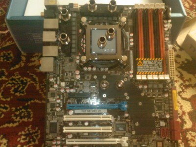

Szóval érdekelne valakit egy P6T Deluxe sorozatra való komplett blokk szett?
(Akár csak a blokkok, vagy ha kell akkor akár lappal együtt.) -
Csak érdeklődés szinten teszem fel a kérdést.
Érdekelne valakit egy P6T sorozatra való alaplapi szett?
(Lehet váltanék SB-re, és ha így lenne feleslegessé válna a számomra.) -

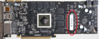

A kártya hátlapján a DVI csati mellett ki kell tekerni 2 csavart, plusz a kártya hátán van asszem 9 vagy 10 csavar amit ki kell szedni, valamint még 4db csavart ami az András kereszt alakú lefogatónál van. Ezután egy határozott mozdulattal le lehet venni. Illetve még a ventinek kell lehúzni a csatiját.
Aztán le kell vakarni a gyári trugyit a gpu-ról mert olyan mint a kő, legalábbis nekem az volt.
Olyan állaga volt mintha évek óta ugyanaz a paszta lett volna rajta. Én óvatosan leszedtem, majd adtam neki MX-2-őt.
Ezután fel kell helyezni a ramokra a thermál padokat, majd a blokkra a távtartókat, és a végén összeilleszteni, csavarokat a helyükre, aztán mehet be a helyére.
Majdnem kevesebb idő megcsinálni, mint ezt most itt leírni -
