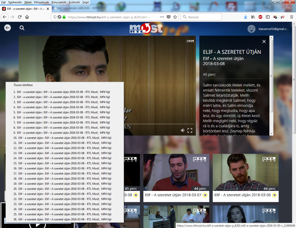

Egyrészt jól működik ezen a módon a Firefox alatt is a linkvadászat. Másrészt rádöbbentettél, hogy egy kicsit túlbonyolítottam a vi...sat play-nél a dolgot. Ugyanis sokkal egyszerűbben kinyerhető a letöltőlink a Grab Any Media-val: itt is elegendő a master.m3u8-ra rákeresni, és már azonnal kimásolható a stream link a további felhasználásra.

Lehet, hogy én használom rosszul a fogalmakat, de számomra már az is a kódolás egy fokozatát jelenti, hogy a jól bevált eszközökkel (pl. Video DH) nem lehet közvetlen stream linket kibányászni az oldalról. A horizon go meg egy következő fokozat, erőteljesebb, komolyabb biztonsági megoldásokkal. -
