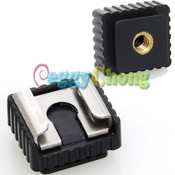

Valahol lehet venni központi érzékelős, szerelhető vakutalpat?
Ilyen barkácsolás miatt: http://fototipp.hu/node/445
