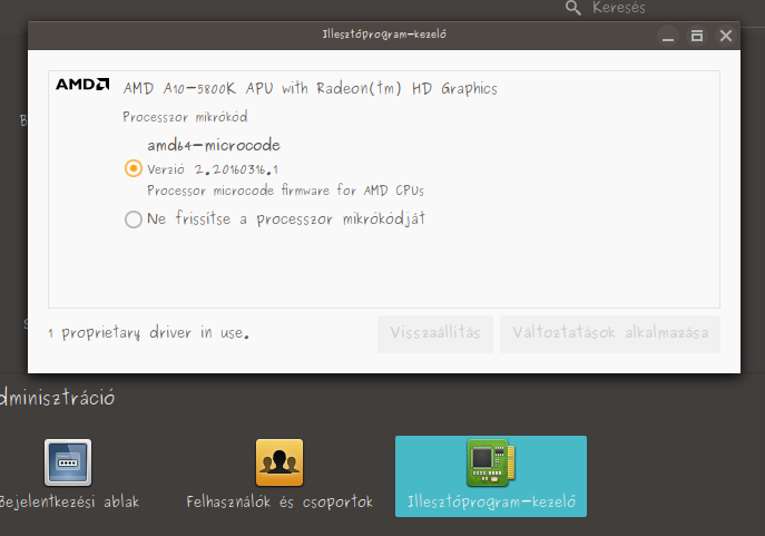

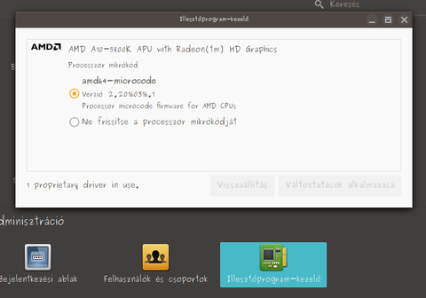

---- (videóba láttam) de már nem lehetséges úgy látom, vagy megfelelő amit használ alapból a rendszer ? ----
A fenti mondatból kiemeltem két szót. Gyanítom, hogy ha működik az intel-driver-tool, akkor neki is ugrasz......és utána meglepődsz!

Ne bánkódj hogy a driver tool nem működik, nincs rá szükséged, mert a tárolókban is benne vannak ugyanazok, amiket a tool felrakna, viszont innen a legfrissebb kerülne fel, ami talán jobb is ha a disztró tárolóiból kerül frissítésre az optimális időben. Mivel ez nem rolling disztró, így okozhat gondot is ez a fajta driver telepítés.
Ha jól látom, ezek most a legfrissebb driverek az Intelnél, megnézheted milyen verziójú van fenn a tárolókban, mondjuk Synaptic-ban.
