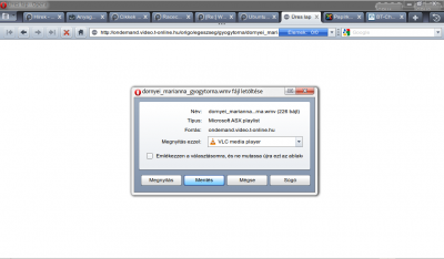

Egyébként mivel upszilon most nem ér rá, elmondom, hogy mi van.
Az mimms sajnos tényleg nem jó, nálam is többször megállt letöltés közben, azt írta ki, hogy kész, mikor még vissza volt a fele. Aztán mikor folytatja az ember, akkor a vége felé egyre sűrűbben áll le, a legvégén már pár másodpercenként. A netem meg teljesen jó, semmi nem ment közben. A végére letöltötte, de nem volt jó igazán, a végét nem lehetett megnézni.
Akkor VLC-vel megcsináltam én is úgy, hogy WMV konténerbe raktam és a videó és audió sávot nem konvertáltattam át, így teljesen tökéletes volt, mint utóbb kiderült upszilonnál is ez volt a helyzet, csak Ő hangoztatta, hogy nem képződött semmilyen fájl, holott létrehozott rengeteget közben, mert minden próbálkozásnál más nevet adott neki. Ezt mondjuk nem értem, hogyan írhatta, hogy nem képződik fájl, ha egyszer nem is nézte meg. Na mindegy, ez jó lett neki is, amúgy priviben tárgyaltuk ki, gondolom többünknek is szokott írni. -

mimms -r mms://ondemand.video.t-online.hu/origo/egeszseg/gyogytorna/dornyei_marianna_gyogytorna.wmv?MSWMExt=.asf gyógytorna.wmvEkkor ugyanonnan folytatja ahonnan abbamaradt, építi tovább a fájlt.
upszilon #22382 üzenetére
Tessék, még egy működő megoldás, bár sajnos terminálos, de egyszerű:
Megnyitod a terminált, beírod, hogy
apt-get install mimms
mimms mms://ondemand.video.t-online.hu/origo/egeszseg/gyogytorna/dornyei_marianna_gyogytorna.wmv?MSWMExt=.asf gyógytorna.wmvÍgy a saját könyvtáradban megtalálod gyógytorna.wmv néven, amint letöltődött nézheted, 290,76 MB.

upszilon #22340 üzenetére
Egyrészről onnan tudod, hogy nem játsza le, hanem kiírja, hogy beépülőt kell letölteni hozzá, ad egy linket. Ha a linkre a Microsoft oldala jön be, gondolhatod, hogy nem véletlen, hogy nem megy egyből.
Mondom, a legegyszerűbb, hogy akkor Firefoxban a megnyitott oldalon Jobbegérgomb, majd a View Page Infót választod és a Media fülnél megtalálod a címet, Embended típusút kell keresned.
Letöltöd, majd lejátszod, ennyi. -
upszilon #22337 üzenetére
Nem kell varázsolni fekete ablakban semmit. Mielőtt leírtam volna a megoldást, előtte természetesen teszteltem, és jó volt. Más megoldást nem tudok, én így szoktam csinálni, ha Windows Media Video van beágyazva. Nekem is csak az Ubuntu Restricted Extras van fönnt, nem is kért pluszba semmit hozzá.
Sokszor le lett írva, nem kötelező Linux alapú operációs rendszert használni, ha nem kedveled, akkor ne erőltesd, ne legyél mazoista, használd a Windowst.#22338: Firefoxban a videó helyére jobbegérgomb, View Page Source, majd kikeresed a címet.
Vagy ennél egyszerűbb, ha a View Page Infót választod és a Media fülnél megtalálod, Embended típusút kell keresned. -
upszilon #22329 üzenetére
Vagy telepítesz plugint mondjuk a Firefoxban, ezt felajánlja egyből, hogy megnyissa egy külső alkalmazással, vagy kinézed a címét a videónak, és azt bemásolva egy lejátszóba (pl. VLC), máris megnyitja neked.
A szóban forgó beágyazott videó címe:
http://ondemand.video.t-online.hu/origo/egeszseg/gyogytorna/dornyei_marianna_gyogytorna.wmvLetölteni ugyanezen cím böngésző címsorába történő bemásolásával tudod, és akkor hozzátársíthatod a lejátszóhoz. De akkor is a netről húzza le mindig lejátszásnál.
Vagy gyors link. -
