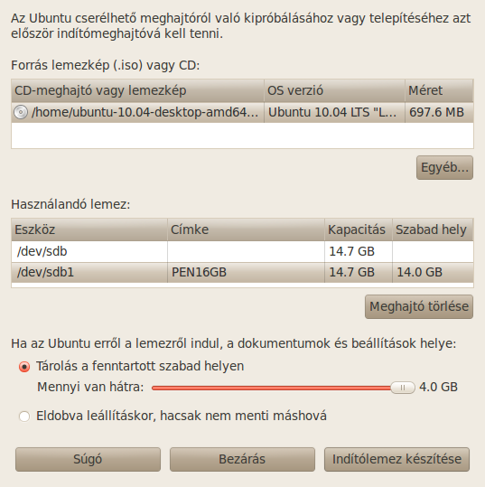

UNetbootin
De memória teszteléséhez nem ez a legjobb választás, mivel a vele készítettben nincsen olyan menü bootnál. Vannak ahhoz sokkal jobb alternatívák, akár a Hiren's BootCD, igaz az nem túl legális...
Vagy éppen ez is egy jó leírás a Memtest pendrive-ra való varázslásához... -

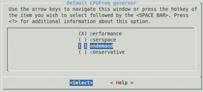

2. Ehhez kernelt kell fordítani, amit megfelelően bekonfigurálsz.
Letöltöd a forrást (Synaptic, gyári kernel), majd kicsomagolod. Belemásolod a jelenleg használt kerneled konfigurációs fájlját, amit a /boot alatt találsz config-2.6.32-XY-generic néven, de úgy, hogy átnevezed .config-gá.
Kiadod a parancsot, make menuconfig, majd ellépkedsz a Power management and ACPI options -> CPU Frequency scaling -> Default CPUFreq governor -hoz és bejelölöd az Ondemandot alapértelmezettnek.Annyit még meg kell tenned, hogy bemész a Kernel hacking-be, és ott a Compile the kernel with debug info elöl kiveszed a pipát. Ha ezt nem teszed meg, akkor GB-os méretű kernelt is kaphatsz, amúgy meg csak pár tíz MB-osat. Megjegyzem, hogy fogalmam sincs még mindig, hogy Ubuntuéknál hogyan tudnak ezzel együtt kis kernelt fordítani, a Debian kernelénél sincsen ez bepipálva...
Ha megvagy, akkor kiadod a fordításhoz a parancsot, megvárod míg megcsinálja, majd telepítheted is. Ha ezt a kernelt használod, akkor már rögtön Ondemand-on indul a rendszer.

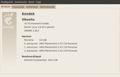

(#26714) ntomka: bizonyára működne ha a 2.6.32-es kernelt használnád, mert mint írtam, új Xorg még nincs a tárolóban.

Elég csak maga a kernel is, de persze nem árthat ha a headers csomagok is fent vannak, éppenséggel kelhet ha modult kell fordítani a kernelhez (pl. VirtualBox).
Más egyébre nincsen szükség. De érdemes akkor már a 2.6.34-es kernelt feltenni Oga-tól, van hozzá PPA tároló, az tartalmazza az Ubuntu patch-eket is. -
