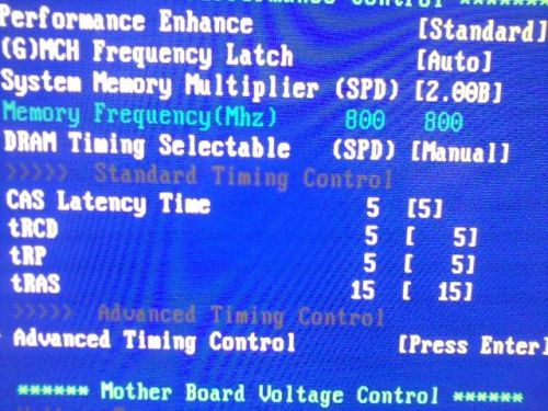

AssAssynn #45929 üzenetére
Szia! Itt van egy kis segítség.
Mivel elég sokáig voltam Gigabyte/775/duo és quad vonalon,ezért azt mondom,hogy ha csak nem akarsz igazán extrém oc-t,akkor nem kell túl sok mindent állítgatnod. Én a következőkkel próbálnám stabilizálni az esetlegesen magasabb órajeleket: CPU Vcore (ezt szinte biztosan magasabbra kell állítanod,mivel kevés lesz a feszültség a magasabb órajel követelte teljesítménynövekedéshez)
DRAM Voltage (mivel 4 modult használsz,a helyedben a biztonság kedvéért ezt is beállítanám egy tized volttal a gyári érték felé,még akkor is ha a ram gyári órajelein belül maradsz 1,800=>1,900. 1066-hoz egyébként nem kellene nekik a 2.00v?)
Performance Enchance (Standard)
CPU Reference (0,780)
A többi értéket egyelőre normálon hagynám. Mivel azonban minden lap és cpu kombó másképp viselkedik oc alatt,ezért biztosat csak hosszas kísérletezések után lehet mondani. Előfordulhat hogy a CPU PLL,illetve az MCH feszültségeihez is hozzá kell nyúlni,de nekem például ezekre nem volt szükségem.
A PCI E beállításra,stb. azért nem tértem ki külön,mert az látom hogy jól belőtted. -

firstman3333
Hali! Lenne egy olyan problémám hogy a ramok órajele elmászik a helyéről az Aida szerint játékok alatt!
Valaki látott már ilyet? Én még csak nem is hallottam.
A gépen jelenleg annyi a tuning van,hogy az e5450 fsb-je fel van emelve a ramokhoz 333-ról 400-ra.
