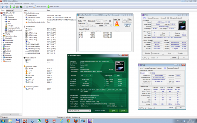

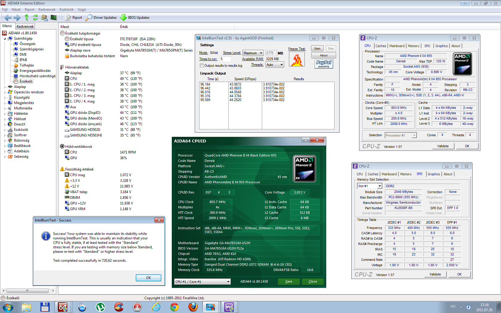

Állítsd be akkor 1.45-re a biosban a cpu feszt. Fsb-t akkor hagyd 200-on, HT-t próbáld fixálni 2.2-re, NB-t 2.4-re, vagyis adj neki 12-es szorzót. Ha 18.5-ös szorzóval így stabil, akkor esetleg a szorzót még emelheted 0.5-ösével. De 1.5 voltos cpu feszt én már nem javaslok hosszú távra, éppen ezért próbáld meg megkeresni, hogy 1.45 volton mi a teteje.
Nálam 1.45 volton 4.2GHz-t megy: klikk -
