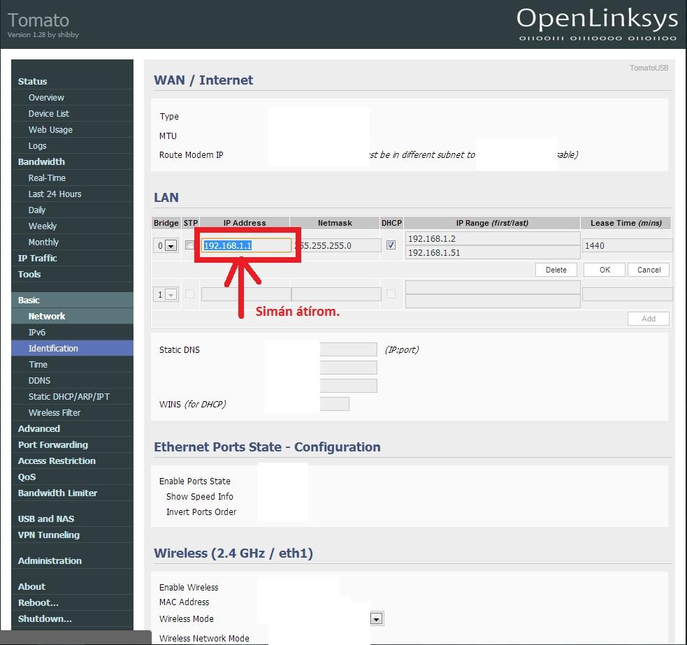

Most jó, de egy kicsit komplikáltan jött össze a dolog.
A barátnőm laptopjáról tudom feltenni az fw-t. Ezért azzal dolgoztam. Érdekes, mert egy hót régi konfig a PC-mhez képest. De az enyémről nem megy fel sehogyan sem.
Utána a beállításokat már a PC-mről csinálom.
A lényeg hogy közben próbáltam belépni a PC böngészőjével is, fix illetve dinamikus IP-vel is. Azzal sem ment.
Most meg igen. Szerintem a WPS gombbal sikerült törölni az NVRAM-ot, majd hogy átírtam a PC-n a fix IP-t, sikerült belépnem.
Aha, most néztem meg a laptopon is. Az IP-t át vissza kellett állítani dinamikusra.
Akkor asszem egyelőre ennyi.
Nagyon szépen köszönöm ismét a kitartó segítséget, remélem most majd működni fognak a wifi beállítások is amik a múltkor nem mentek.Egyébként most akkor még azt az NVRAM törlést megcsináljam?

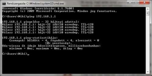

Nem, így sem indul el.
z123456789
Intruder2k5 #1653 üzenetére
NVRAM...egy kis plusz info, hátha könnyebben tudsz segíteni.
Amikor először cserélem le az eredeti fw-t, a cser végén törölni kell az NVRAM-ot.
Ez ugyebár nem történt meg, mert lengyel volt.Hanem szépen pakolgattam fel az fw-ket egymás után sikertelenül. :-/
Ez lehet a gebasz, hogy nem volt NVRAM törlés?
Egyébként recovery-ben sem érem el a 192.168.1.1-en.
Mi az az EZSETUP gomb? Illetve mi az hogy indíthatom utána normál módba? Ne haragudj, de most kicsit pánikban vagyok. :S
z123456789
Intruder2k5 #1651 üzenetére
A második linkre sajnos nem jön ki nekem semmi.
Gondolom azt akartad oda linkelni, hol csak simán fel lehet flash-elni az fw-t.
Na mindegy, nem tudom hogy melyik menü az, ezért felnyomtam újra azt az fw-t amit ajánlottál, mintha először csináltam volna, de nem akarja bedobni a router menüt. :S
És már próbáltam az eredetit is újra tenni, nem adja be a menüt. Addig sem jutok el hogy kérje a jelszót illetve felhasználónevet.
Van valami ötleted? -

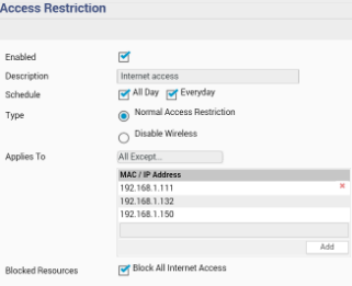

Biztos, hogy nem ügyeskedésről van szó. A korlátozást IP -re állítottam, mivel a PC -mnek, a NAS -nak és a telómnak is fix IP -je van a routerben. A vezetékes kapcsolatnál biztos, hogy működik a korlátozás, de wifivel nem teszteltem tegnapig. Néhány készülék (akik gyakran csatlakoznak) át is van nevezve. Azt is tudom, hogy ki, merre kószál, mert ha a QOS - Transfer Rate -et DL szerint rendezem, akkor mutatja, hogy kik aktívak és milyen IP -kre csatlakoznak. Természetesen ki tudnám tiltani őket, de akkor a belső hálóhoz, ezáltal a NAS -hoz sem férnének hozzá.
#79335424
Intruder2k5 #1601 üzenetére
Sajnos, mérsékelt sikerrel járt a korlátozás. Megcsináltam ábra szerint és azt hittem, hogy minden OK. De tegnap feltűnt, hogy olyan valaki Whatsappozik mellettem, akiről tudom, hogy nincs mobilnete. Beléptem a routerbe és 6 -an neteztek rajta wifin. Pedig az Ő IP -ik biztos, hogy nincsenek a listában. Valamit rosszul állítottam be?

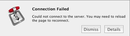

Sikerült is megtalálnom azt a verziót amiben már a torrent-nek is van menüpontja az admin-ban. A mountolást kicsit másképpen oldottam meg. Az /etc/fstab-ba beírtam ezt:
LABEL=SWAP none swap sw 0 0
LABEL=OPT /opt ext3 rw,noatime 1 1
LABEL=NAS /opt ext3 rw,noatime 1 1Az fstab-ot beírtam az nvram-ba:
nvram setfile2nvram /etc/fstab
nvram commitÚjraindítás után már a winyón van az /opt és a /nas is. Az /usr/sbin alól futtattam az optware-install.sh-t. és az ipkg install transmission-al telepítettem a torrent csomagot. A WEB-es felületen engedélyezem a torrentet, a torrent WEB-es felülete is érhető. Amint megadok neki egy torrentet, ezt a hiba ablakot dobja:
A log-ban csak 2 "hiaüzenetet" kaptam:
Dec 24 12:27:53 unknown user.notice root: Transmission daemon successfully stoped
Dec 24 12:28:19 unknown user.notice root: Transmission daemon successfully stoped
Dec 24 12:28:30 unknown user.notice root: Transmission daemon successfully started
Dec 24 12:28:31 unknown daemon.info transmission-daemon[1321]: Transmission 2.82 (14160) started (session.c:738)
Dec 24 12:28:31 unknown daemon.info transmission-daemon[1321]: RPC Server Adding address to whitelist: 127.0.0.1 (rpc-server.c:828)
Dec 24 12:28:31 unknown daemon.info transmission-daemon[1321]: RPC Server Serving RPC and Web requests on port 127.0.0.1:9091/transmission/ (rpc-server.c:1035)
Dec 24 12:28:31 unknown daemon.err transmission-daemon[1321]: UDP Failed to set receive buffer: requested 4194304, got 225280 (tr-udp.c:78)
Dec 24 12:28:31 unknown daemon.info transmission-daemon[1321]: UDP Please add the line "net.core.rmem_max = 4194304" to /etc/sysctl.conf (tr-udp.c:83)
Dec 24 12:28:31 unknown daemon.err transmission-daemon[1321]: UDP Failed to set send buffer: requested 1048576, got 225280 (tr-udp.c:89)
Dec 24 12:28:31 unknown daemon.info transmission-daemon[1321]: UDP Please add the line "net.core.wmem_max = 1048576" to /etc/sysctl.conf (tr-udp.c:94)
Dec 24 12:28:31 unknown daemon.info transmission-daemon[1321]: Using settings from "/nas/bittorrent/.settings" (daemon.c:526)
Dec 24 12:28:31 unknown daemon.info transmission-daemon[1321]: Saved "/nas/bittorrent/.settings/settings.json" (variant.c:1217)
Dec 24 12:28:31 unknown daemon.info transmission-daemon[1321]: Loaded 1 torrents (session.c:1994)
Dec 24 12:28:31 unknown daemon.info transmission-daemon[1321]: Port Forwarding (NAT-PMP) initnatpmp succeeded (0) (natpmp.c:73)
Dec 24 12:28:31 unknown daemon.info transmission-daemon[1321]: Port Forwarding (NAT-PMP) sendpublicaddressrequest succeeded (2) (natpmp.c:73)létrehoztam az /etc/systl.conf fájlt a kívánt módosításokkal, de bagózik rá. Az újraindítás után is ezekre a hibákra panaszkodik, mintha nem is lenne ott az a fájl amit kért. Persze nem ez a "nagyobbik" baja, hanem nem röffen be teljesen. Úgye fut, mert van WEB-es felület, de valami mégse smukkol.
Tipp?

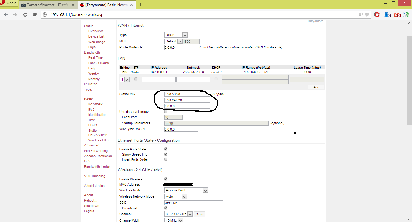

Köszöntem! Beállítottam a te beállításod szerint a DNS-t, persze a Comodo Secure DNS címekkel.
BAPTI
Intruder2k5 #1516 üzenetére
BAPTI
Intruder2k5 #1514 üzenetére
Valami egyebet kell állítanom? És miért jó, hogy 3 DNS címet tudok megadni? Beállítottam a 2 Comodo Secure DNS szervert, de miért kellene egy 3. is ?
Illetve mennyire normális az 52 fokos 2,4-es hálózat (Az 5G ki van kapcsolva, azért 0)?
Wireless TxPower and Temperature
eth1: 2.4G 16.25dBm(42mw) 52°C
eth2: 5G 16.25dBm(42mw) --°C -

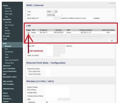

z123456789
Intruder2k5 #1408 üzenetére
Kezdem érteni.
196-tal nem kezdődhet az IP cím a leírásod alapján.Ezt csak azért nem értem, mert a régi Dlink routeremen probléma nélkül be tudtam állítani. -
z123456789
Intruder2k5 #1406 üzenetére
Bocs!A számok csak példák.
De így kell módosítani? -
