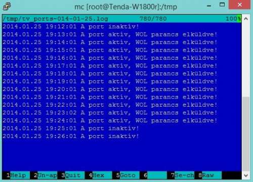

zambozoli
Intruder2k5 #2143 üzenetére
Köszi, hogy még agyaltál rajt. Néztem én is a logot, és tmp mappában lévő cucokat, de semmi foghatót ami nekem jó lenne nem találtam, ezért nem is írtam semmit. A scriptet eltettem, mindegyiket, hátha még kellenek valamire, de a TV-s dologról letettem. Majd kitalálok mást. PL.: A wol-t amúgy simán lehet időzíteni, legfeljebb elindul a NAS akkor is ha nem megy a TV.

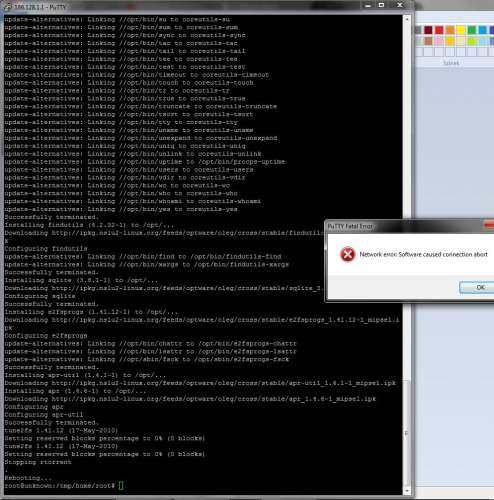

z123456789
Intruder2k5 #2103 üzenetére
Hát rögtön az első lépésnél megakadtam
root@unknown:/nas# wget http://users.atw.hu/asusrouterforum/files/optware-
install-shibby.tar.gz
Connecting to users.atw.hu (88.151.96.4:80)
wget: can't open 'optware-install-shibby.tar.gz': Read-only file system
root@unknown:/nas#
root@unknown:/nas# -

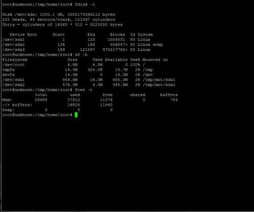

z123456789
Intruder2k5 #2097 üzenetére
fdisk -l:
Disk /dev/sda: 1000.1 GB, 1000170586112 bytes
255 heads, 63 sectors/track, 121597 cylinders
Units = cylinders of 16065 * 512 = 8225280 bytes
Device Boot Start End Blocks Id System
/dev/sda1 1 125 1004031 83 Linux
/dev/sda2 126 188 506047+ 82 Linux swap
/dev/sda3 189 121597 975217792+ 83 Linux
root@unknown:/tmp/home/root#df -h:
root@unknown:/tmp/home/root# df -h
Filesystem Size Used Available Use% Mounted on
/dev/root 6.8M 6.8M 0 100% /
tmpfs 14.0M 308.0K 13.7M 2% /tmp
devfs 14.0M 0 14.0M 0% /dev
/dev/sda3 915.4G 128.2M 868.8G 0% /tmp/mnt/sda3
/dev/sda1 965.1M 16.0M 900.0M 2% /tmp/mnt/sda1
root@unknown:/tmp/home/root#free -t:
root@unknown:/tmp/home/root# free -t
total used free shared buffers
Mem: 28688 27148 1540 0 3904
-/+ buffers: 23244 5444
Swap: 0 0 0
root@unknown:/tmp/home/root# -

Intruder2k5 #2065 üzenetére
Megcsináltam a scriptet a leírásod, szerint, betettem egy file-ba, futtathatóvá tettem, betettem az időzítésbe. Láss csodát elindult. Logban ott van minden szépen.
Bekapcsolom a TV-t és látom a router státusz menüjében, hogy kapott ip-t.
Nézem a LOG-ot. és csak Az eszköz nem válaszolt a PINGre!HEEEE???
Megnéztem Win parancssorból és:
A TV NEM VÁLASZOL A PING-re!!!Más megoldás kell, mégis csak a MAC címmel kell valamit kezdeni.
Bocsánat a felesleges körért, de eszembe sem jutott, hogy a TOSHIBA TV nem beszélget velünk a LAN-on.

Már jobb, de valamit nem csináltam jól, mert nincs swap-om illetve, valahogy az arányok nem olyanok mint a te leírásodban.
root@unknown:/tmp/home/root# fdisk -l
Units = cylinders of 16065 * 512 = 8225280 bytesDevice Boot Start End Blocks Id System
/dev/sda1 124 1024 7237282+ 83 Linux
/dev/sda2 1025 1026 16065 83 Linux
/dev/sda3 1 123 987966 83 LinuxPartition table entries are not in disk order
