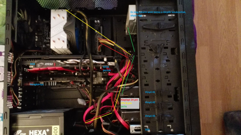

wrongduke
Megnéztem. Mind a kettő 55 cm (talán 1 cm-rel picit hosszabb is). A tövénél nehéz volt rendesen bedugni a mérőt...
Próbáltam úgy is vezetni ahogy a srác csinálta a videón, ez a kártya akkora, hogy sehogy nem fér el a kábel csak felette.
A 4+4 mellett a másik az 2 db 6+2, azt rosszul tudtam. Hát szerintem túl sok munkát nem érdemes beleölni. A CPU-hoz veszek mindenképp egy hosszabbítót és biztonságosabban elvezetem, az alaplapihoz is veszek egyet, aztán legfeljebb nem kell. Emlékeim szerint feszül, ha hátul viszem, de majd ha szétkaptam alaposan megnézem. Na meg a SATA táp.
Nem tudom, hogy egy ATX méretű lappal jobban jártam volna-e, de a következő konfig cserénél figyelembe veszem most már ezeket a tényezőket is. Ez az első alsó tápos gépem. -
wrongduke
Ejj gyanítom melyik kábelre gondolsz... (nem vagyok otthon a kifejezésekben) A képen nem látszik, de hogy ahhoz hozzáférj le kell venni a hűtőt, vagy baba kezűek előnyben.
Estére lecsekkolom, valamint abból a fajtából 2 van. Ami rá van most dugva a lapra azon csak 1 csati van, elvileg a videokártyás az hosszabb és 2 csati (6+2 pin és 4+4 pin ha jól emlékszem) van rajta. Megnézem mind a kettőt.Elég zsír ez a videó. Megnézem baloldalon mik a lehetőségeim, de nekem sokkal rosszabb helyen van a 8 pin mint neki és az előlapi USB3.0 is...
wrongduke
Ennél is azt mondták minden belemegy rendesen, aztán látod mi van.
A gond a másiknál inkább az lenne, hogy a kártya után nincs hely a SATA csatiknak. Mérnöki szemmel nagyon zsír, hogy minden belefér csak épp 3 cm-nél (csak mondtam valamit) meg kell törnöd a kábelt.
Az alapkérdés továbbra is adott, az ilyen kolink és társai kábel az 1000 forintos csoportban okoznak-e gondot?
Annó molex kábeleket (ráadásul no-name tápokét) toldottam ilyenekkel, azokkal nem volt gond. Nem igazán látom hiba lehetőségét, azon kívül, hogy milyen anyagból van a vezeték, de nyílván bírnia kéne. -
wrongduke
wrongduke #29 üzenetére
Na itt is van:
Itt pedig firkák nélkül.A lényeg az, hogy az alaplapit még csak-csak elcibálnám, de az eléggé feszül, a CPU kábel az felejtős. Ott legalább 5 cm híja van. A DVD-ROM-nál pedig érthető miért nem ér el a kábel, nem is nagy érvágás. Ritkán is van használva.
Ezért gondoltam a toldásra, ha ezeket eltudnám rendezni, akkor a többit már gyerekjáték elrejteni. A vinyókat nullára akarom majd redukálni, mennek külső rack-ba egy meg talán belsőbe, így a SATA táp csak ideiglenes kellemetlenség.
Augusztus elején vagy végén akarom megcsinálni. Közben szétnézek házak terén is, de egyenlőre a toldás híve vagyok.Vélemények?
(#30) --ka:
Ez a mennyiségű anyag nem menne be rendesen az N200-ba véleményem szerint. Anyámnak raktam össze gépet N200-as házba és keveselltem a helyet. Neki príma, de nekem már problémás lenne. -
Én is ide találtam.
Szóval javaslom Neked az N200-as házat. Többször építettem már bele különböző konfigot, egész jól variálható. Nagyon közeli rokonságban áll az N300-zal.
Ha a tápodon tényleg csak 5-6 cm-rel rövidebbek a kábelek az N300-hoz, akkor elégnek kell lennie és nem lesz "maradék sem. -
wrongduke
Az a probléma, hogy ha hátul próbálom vezetni akkor nem ér el semmit, elől nincs vele gond, vagyis eddig nem volt.
Mióta az új kártya van bent, necces megoldani, hogy a kábelek ne érjenek hűtőbordát. Hátul szeretném elvinni, de egyszerűen rövid.
Ma lefényképezem, hogy látszódjon miről is beszélek. A lényeg az, hogy a lapon elég sok minden rossz helyen van a kábelrendezés szempontjából, így mindent a lap felett kell vezetni és kikötni. Ha valamit cserélni kell, akkor meg le kell bontani szinte nullára a gépet. -
_Atesz
wrongduke (#109483)Nem lehet, hogy neked sima Hexa van? Annak rövidebbek a vezetékei.
A Hexa+ ATX vezetéke 45cm, a 4+4 EPS pedig 55cm, ez elég kellene, hogy legyen. A házad magassága 43cm, tehát még nem is a nagyobb ATX házak közé tartozik.
Próbáld az alaplapi tálca mögött elvezetni, ha útban van a VGA. -
