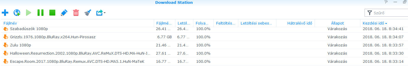

Most már látom. Be tudod így kérni a tracker státuszt is? Mert WaterWave -nek is írtam privátba ezek pont azok az infók amik a DS -ben is 1 kattintással listázhatók sorba rendezhetőek, úgy hogy huszon x -ét látom egybe ami pld. nekem elég.
Viszont a tracker fülön lévő adatok csak ha külön rá kattintunk nézhetőek meg külön torrentenként.[ Szerkesztve ]

Remélem igazad lesz és nem kell ID -val egyesével lekérni ezeket. Én nem tudom miért csináltam úgy. Most az rémlik, hogy a leírásba mintha az lett volna, hogy kell az ID is hozzá és a sample is úgy lett volna. De nagyon remélem, hogy rosszul emlékszek, vagy csak benéztem valamit. Mert ha egybe átadja akkor az jó nagyon.
Szóval hajrá mert szívesebben használnám mint a TM GUI -t, pláne, hogy ezt nem kellene mókolni DS frissítések után. -

Ez így viszont jó, mert feltételezem ki is próbáltad (ránézésre tuti jó), tehát akkor nem kell egyesével lekérni.
SharpSA: Nem tudom nekem az ott 30. Nyilván ugye teljesen mindegy ha a maximumot el tudják érni mert van annyi torrent. Csak azért írtam, mert azt írtad, hogy az a max de ugye az nem az.

Valóban jó... Fel is raktam. Köszi.
Természetesen az oldalra is.
Teszteltem is, szuper

A külön DS user az nem jó annyira nekem meg annak aki sokat használná RSS-el mert :
A nem rendszergazda USER nem látja azt amit egy rendszergazda adott hozzá -> tehát csak a sajátja kérhető le, ha viszont rendszergazda kéri le annak átadja a userek által indítottatokat is (Az is lekérhető ki adta hozzá). Viszont nekem már 2 NAS -on sikerült elérni sima useral a limitet (természetesen én is úgy akartam hogy sima user torrentezik) ami után nem adhatott hozzá több torrentet link
De legutóbb másnál aki elérte ezt a számot azt is láttam, hogy a rendszergazdának is limitálva van 2048 -ra az RSS -en át hozzá adható letöltések száma - legalábbis loggba az volt ... De simán még hozzá lehetett torrent adni ettől. De az engem pld nem boldogít. Viszont míg a user 256 db körüli tiltása nekem kevés az admin 2048 db -körüliébe el vagyok.
Persze nyilván ezek a számok a felhasználók igen kis részét érintikAz viszont meg már mindegy, hogy A rendszg. vagy B rendszg. használod 2 lépcsős nélkül ha egyik megbukik akkor mind megbukik mert egyikkel simán módosítod a másikat ezért ugye értelme úgy van igazán, hogy vagy mind 2 lépcsős vagy ...
