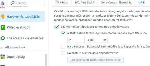

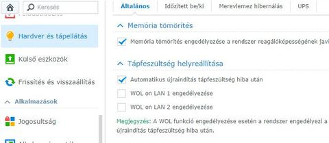

Jobb későn, mint soha alapon végignyálaztam az összes relevánsnak tűnő hsz-t a topicban, és #45898 alapján ha jól értem, magától csak akkor fog újraindulna a NAS, ha előtte teljesen elmegy az áram, ehhez pedig az kell, hogy a NAS kikapcsolja az UPS-t.
Így már csak az alábbi kérdéseim vannak:
- DS213j mennyi idő alatt megy le safe módba?
- Van akinek a kstar UPS-t le tudja állítani a Syno NAS? (Ha esetleg ezt nem tudja, akkor ennyi pénzért ezt elfogadom, csak akkor tudom, hogy kézzel kell majd újraindítanom) -
#29810560
"9:59: 20 perc elteltével jut csak el safe módba."
Ez miből derül ki?
Pont azért lép Biztonsági üzemmódba (Safe mód), mert az - kötetleválasztás - másodpercek alatt meg kell történjen és NEM Shut Down-al kapcsol ki, mert az több perc is lehet és ha közben megy el a delej, akkor az KO!
#29810560
Szerintem amikor a LED-ek kialszanak akkor már réges-rég Safe módban van.
Mivel 10 másodperc nyílt időt állítottál be, a kihúzást követő 22 másodperc elteltével Biztonsági üzemmódba lépett, ahogy az a log-ban is látszik.Inkább arra gyanakszom, hogy amikor kialszanak a LED-ek akkor Sleep vagy Hibernált vagy csökkentett energiaszintű? módba kerül és ezt az alaplapi hardver vezérli nem az op. rendszer, mert az már a kötetleválasztáskor bevégzi, de ez csak találgatás a részemről, mert a Te NAS-odat nem ismerem.

Hátha később másnak is hasznos lehet, így összefoglalnám az eddigi tapasztalataimat a kstar ua60 600va led UPS-sel.
Sokféle verzióban árulják, én olyat vettem, amin csak ledek vannak az előlapon, nem lcd (nem világít feleslegesen bele az éjszakába) és aminek 4 db iec foglalatos kimenete van, egy darab kábelt adtak is hozzá, így a NAS-t rögtön rá tudtam dugni. Ha más eszközt is szeretne csatlakoztatni az ember, akkor venni kell még iec foglalatos kábelt/elosztót. Usb kábelt tartalmazott a csomag a PC/NAS kommunikációhoz.
DS 213j részlegesen felismeri: látja a töltöttségi százalékot, de nem látja a hátralévő időt. Kommunikáció is részleges, amikor elmegy az áram, és átáll az UPS akkumulátor üzemmódra, ezt érzékeli a NAS, és ennek megfelelően ki is tudja kapcsolni magát. Viszont az UPS-t nem tudja leállítani a NAS.
Így egy esetleges hosszabb áramszünet után, bár a NAS automatikusan visszaáll akku módról hálózati módra, miután nem volt kikapcsolás-újraindítás, a NAS nem tud automatikusan újraindulni, ha már átállt safe módba (kikapcsolt).
A NAS-hoz adott gyári UPSilon szoftver egy igazi relikvia, egyenesen 2004-ből Az egyetlen értelme, hogy ennek segítségével ki lehet kapcsolni az akku üzemmód alatti 10 másodpercenkénti csipogást, ha valaki szeretné. Egyébként teszteltem, és ez az alkalmazás megfelelően le tudja kapcsolni az UPS-t áramszünet esetében. Tehát a NAS esetében a nem teljes kompatibilitás lehet az oka, amiért nem tudja lekapcsolni az UPS-t.
Próbáltam (volna) a fórumban itt ajánlott UPS lite manager alkalmazást is, de a vírusírtóm úgy kivágta a programot, hogy öröm volt nézni...
Összességében PC-hez használva egy nagyon jó ár/érték arányú UPS, a DS213j-hez pedig azzal a kompromisszummal használható, ha nincs szükség a hosszabb áramszünet utáni automatikus NAS újraindításra, hanem elegendő a manuális újraindítás. -
