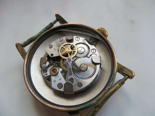

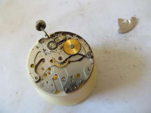

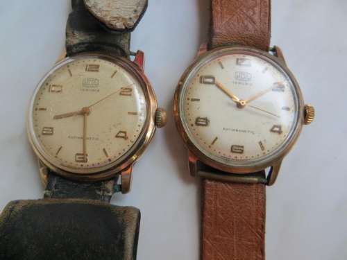

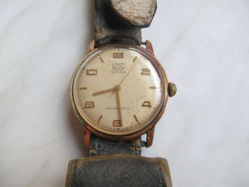

Most épp küzdök a Ruhlákkal. Az egyik már összeállt, mint a krumplis tészta, a másik sajnos gátkerék alsó csap törött, s mivel még az öreg órások se láttak ilyet, nem lelek sehol.
Ez az UMF-3-as werk, de szerintem az UMF-2-esé is jó lenne hozzá. Jó ganésak voltak szegénykéim, az egyikbe a perckerék bele volt rohadva a csapágylemezbe.
Már persze nem így néznek ki, az egyik már jár is, holnap majd csinálok képeket az összepakolt óráról.

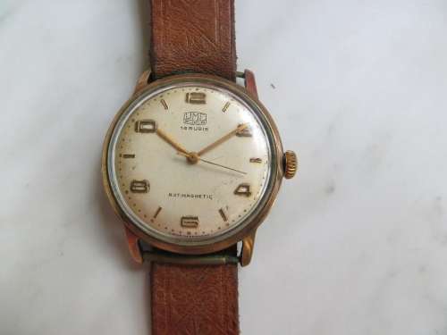

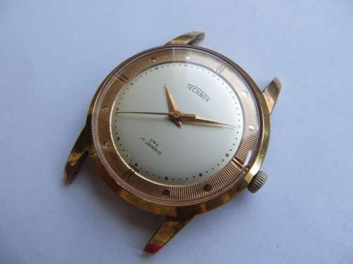

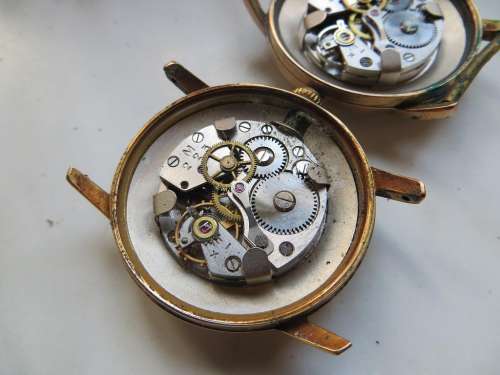

Az ám, nem is újságoltam, milyen fogásom volt ma a piacon! És erre csak most jöttem rá este, mert reggel siettünk a strandra. Szóval már-már nem találtam semmit a piacon, de hogy mégse menjek haza üres kézzel, volt két UMF Ruhla, ami valamiért felkeltette az érdeklődésemet. Nem tudnám megmondani, hogy miért, talán azért, mert egyformák voltak, meg nagy tokosak. A kevésbé hozzáértőknek mondanám, hogy a Ruhla főként kő nélküli werkeket tokozott, amik nem érnek semmit sem, viszont időnként előfordul köves is, amit azért a gyűjtők meg szoktak becsülni. Ezeknek a számlapjára is rá volt írva, hogy 16 Rubis, de nem tudtam kinyitni a tokot a piacon, mert ráadásul menetes hátlaposak is, és itthon hagytam a toknyitóm, Nem is működtek, így szerény 500 Ft-ban meg is állapodtunk a kettőre. Most este kinyitottam, és igen nagy meglepetés ért! Ilyet még az öreg órásmesterek se láttak!
Na, de viccet félre téve akkora mákom van, hogy kövesek, de nem is akármilyen werkek. Külső centrálkerekesek! Ilyet még nem is láttam Ruhlában! Szerencsére a billegő ép mindkettőben, csak baromi koszosak, azért nem működnek. És 36,5 mm-es tokban vannak! Kicsit zöldséges, de majd szépen rendbe teszem. Az egyiknek a számlapja egész türhető, a másik patinásabb, majd kiderül, mit tudok vele kezdeni, de olyan lelkes lettem!
Lesz velük munkám, de megéri. Legszívesebben már most nekiállnék, de sör-unikum után kontraindikált.

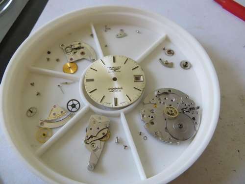

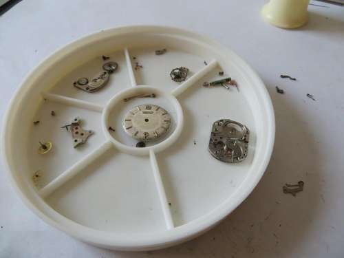

Elnézést, a lányokkal strandoltam. A Longines projekt áll, mert a rotor egy csavarral van felfogatva középen. Ezen csavar alatt van egy kis alátét, meg egy kúpos gyűrű, ami középen és vízszintesen tartja a rotort. Na már most a rotor nem vízszintes, hanem lelóg a vége, még éppen nem ér hozzá a csapágylemezhez, de kóvályog a helyén, mert ez a kúpos gyűrű elkopott. És természetesen nem lehet már hozzá kapni. Szerdán megörültem, mert találtam egy ugyan ilyen Longines 6651-es werket, és kiderült, még típuson belül is vannak eltérések, mert természetesen nem volt jó hozzá!
Most megy az alkatrész vadászás, ennyi hiányzik hozzá, hogy kész legyen. Azonban Pé Omegája elkészült, a gép forog, az alkotó pihen, issza a Staroprament.

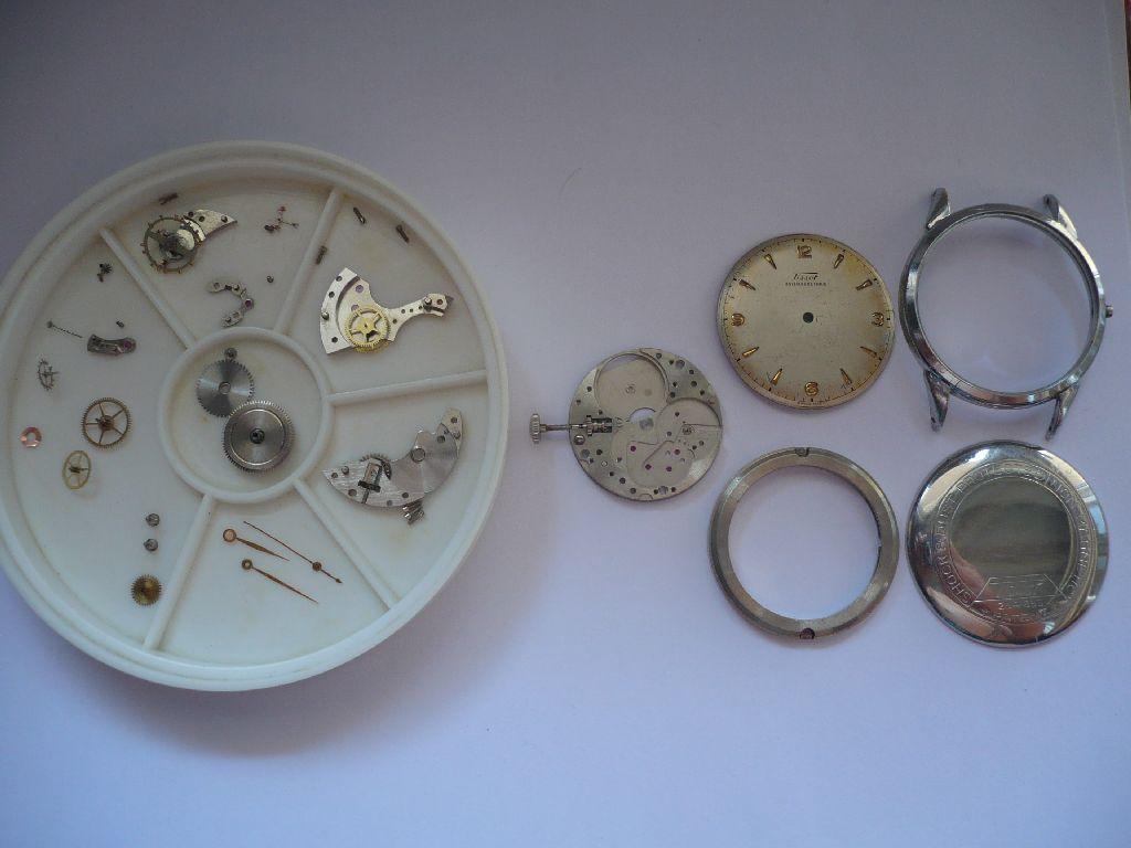

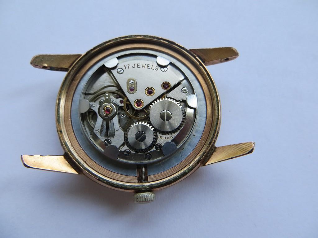

Ez az Omega kivülről annyira nem volt vészes, a plexije volt karcos, illetve a számlap patinás:
A tok sem volt annyira vészes, de ez acél tok, bearanyozva, így sokat nem tudtam neki ártani, mert félek, hogy lekapom róla az aranyozást. Csak finoman, kézzel, kerámia filccel mertem egy kicsit megdörgölni, Ugyan ez a helyzet a hátlappal is, aranyozott a közepe, így annak sem mertem neki menni:

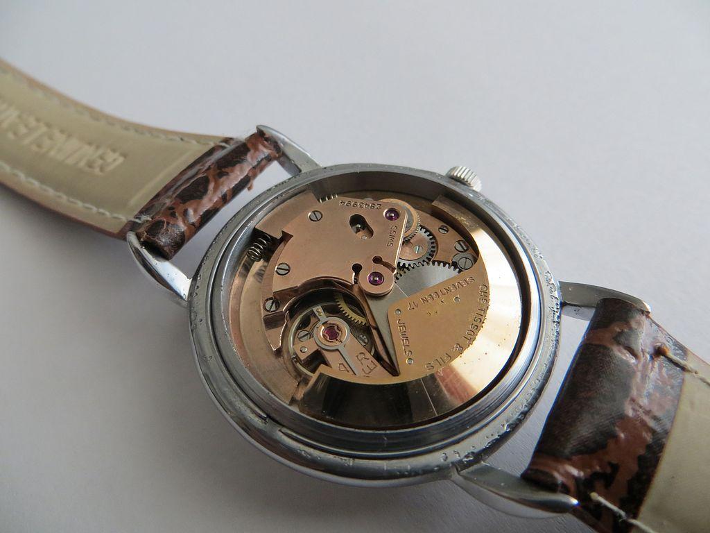

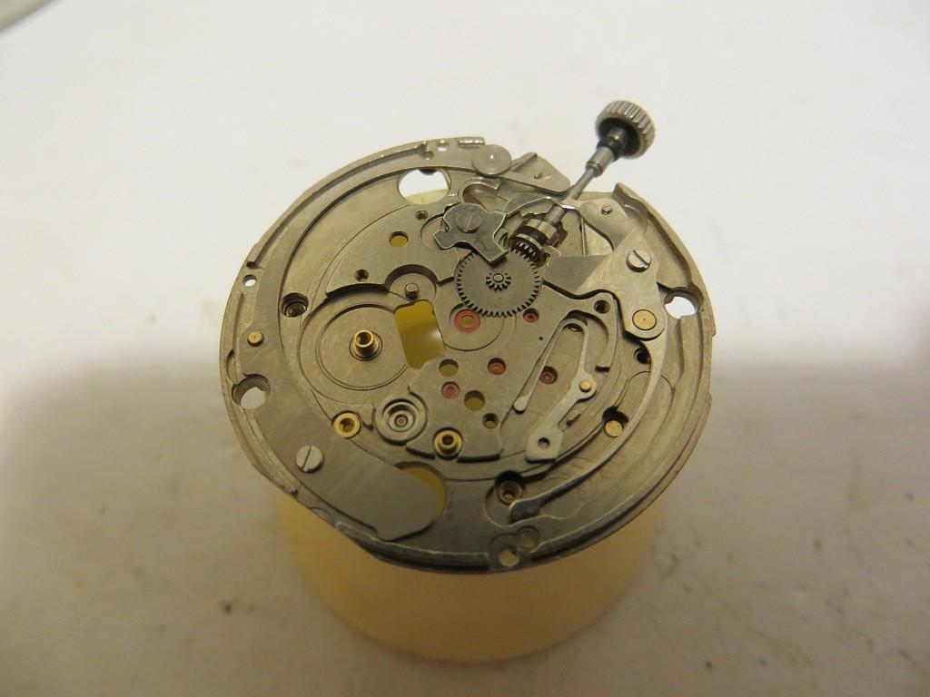

Azonban itt már a werk koszosabb volt, mint a Seiko 5-é, el volt színeződve, a lyukas kövekbe az olaj beleszáradva:
Itt a csapágylemezen is látszik a gané:
De természetesen kezelésbe vettem, itt látható az incabloc is, amit sajnos sok órás nem bont ki. Én természetesen lelkiismeretesen kibontottam, a fedőkövet tisztítófával is megvakartam, a lyukas követ kidörzsáraztam, majd olaj, s össze:
És persze a werk minden egyes eleme kipuceválva, a számlapról is elég sok patinát sikerült leszedni:
És természetesen a hattyúnyakas billegő felől is kibontásra került az Incabloc:
Majd jött a teszt, dátumváltás tökéletes, it keeps the accurate time, running well
Nyomás a tokba, rá az automatika, majd lezárás. Szerencsére sikerült a gyári jelzett Omega plexit is kipolíroznom. Optikailag sok változás nem történt kívülről, inkább belülről.

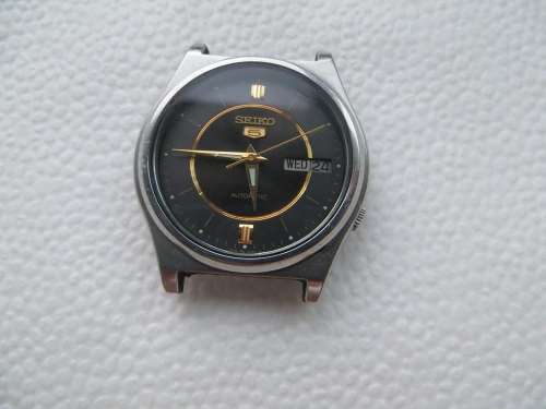

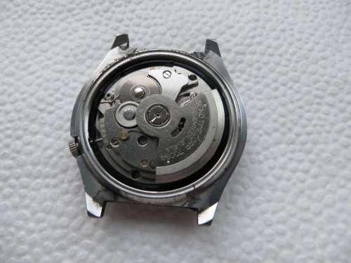

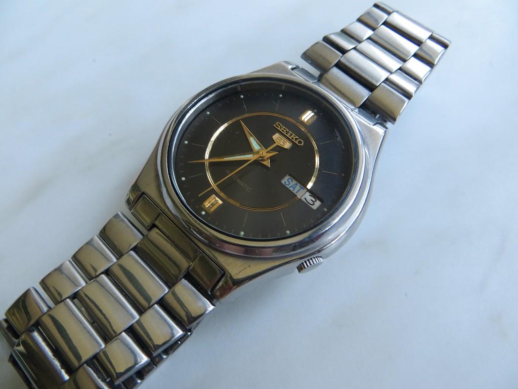

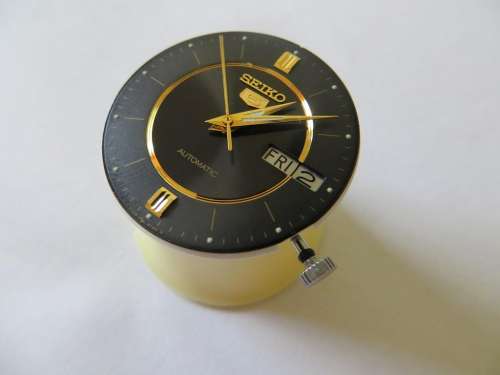

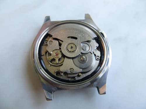

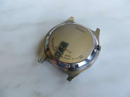

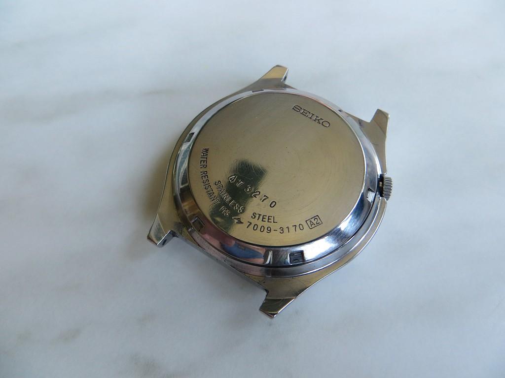

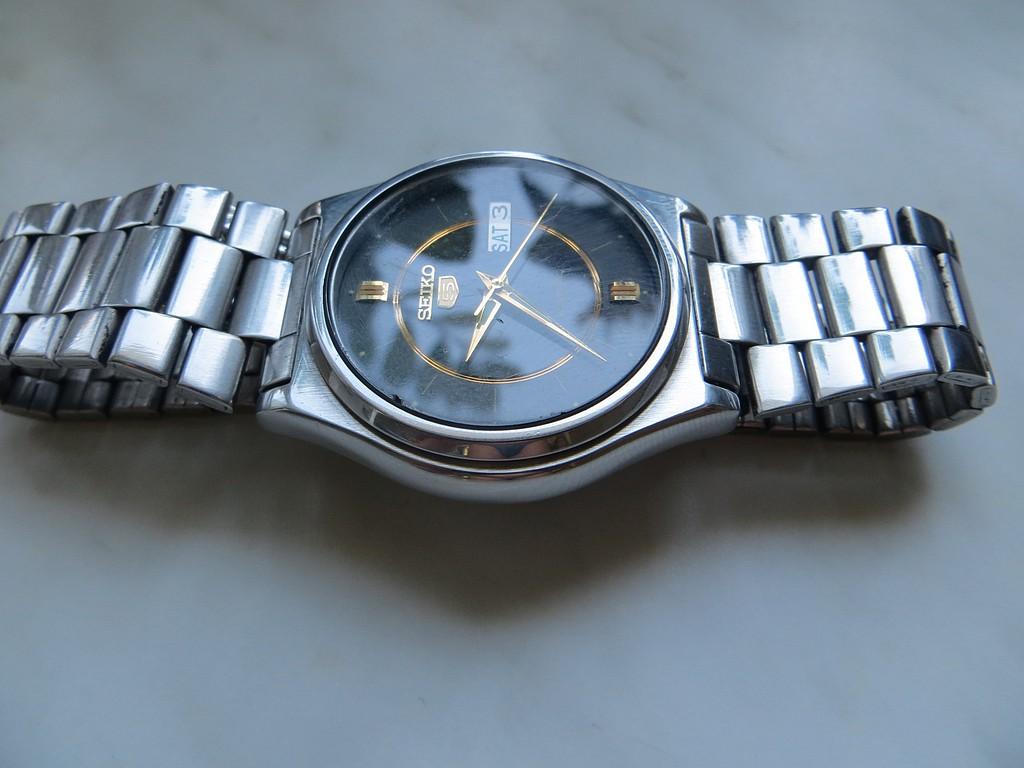

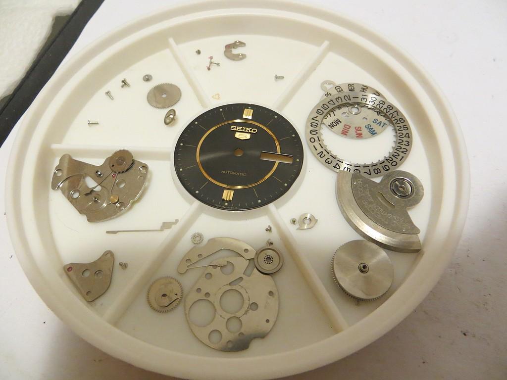

Sungo, kész a főnököd Seiko 5-öse. Egyébként a werk nem volt annyira vészes, koszos nem volt, csak száraz. Én azért az üveget csak kicseréltettem volna, de ahogy a vevő kívánja. Szép a számlap, kár eldugni.

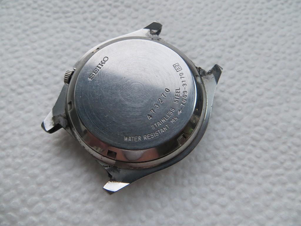

Így kaptam:
Szétborítva, az Incabloc is kibontva:
Kipucolva, beolajozva, beszabályozva a szép számlappal:

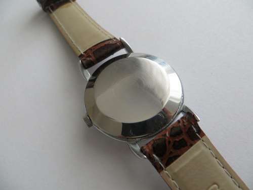

És a kipolírozott tokban, szíjjal:

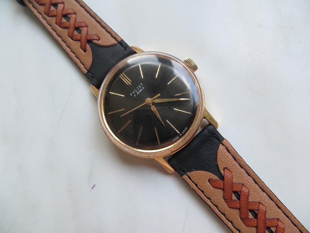

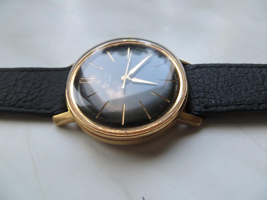

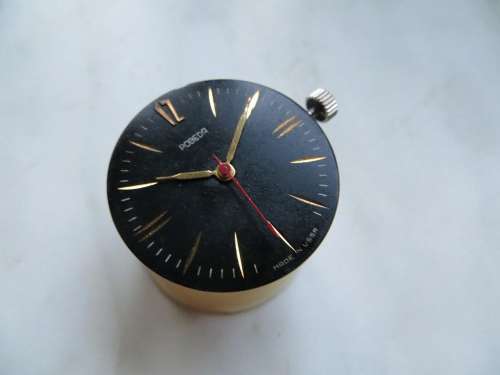

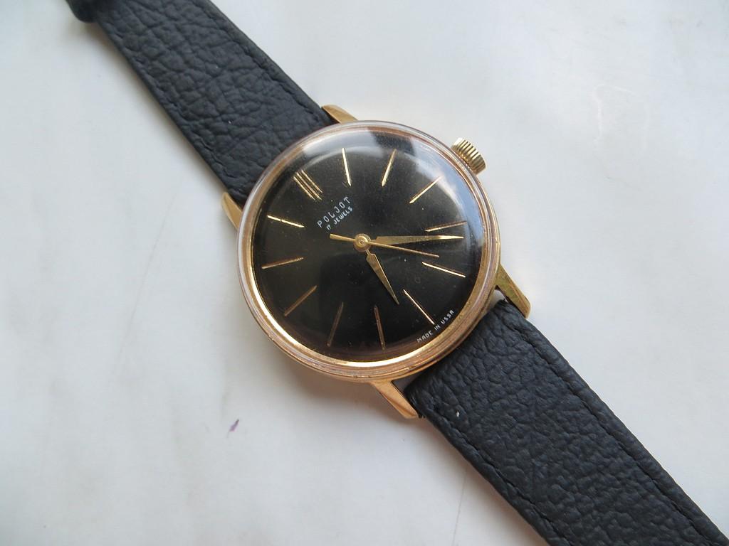

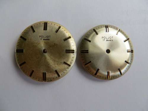

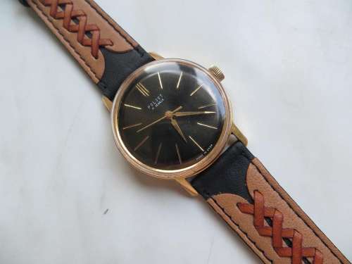

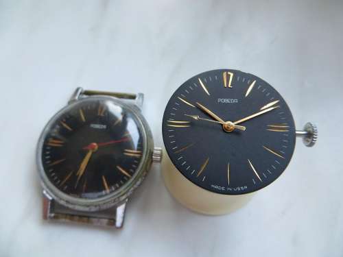

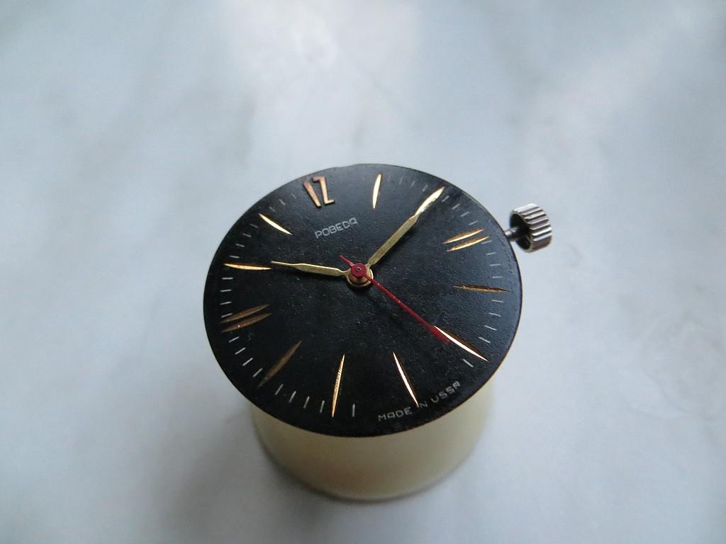

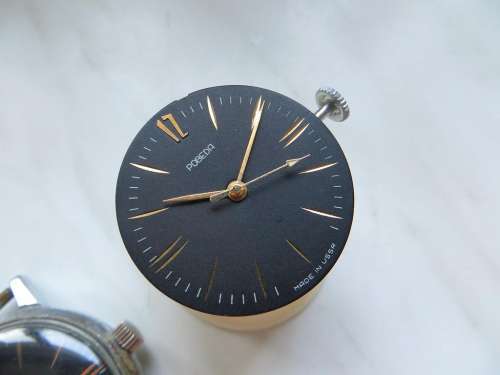

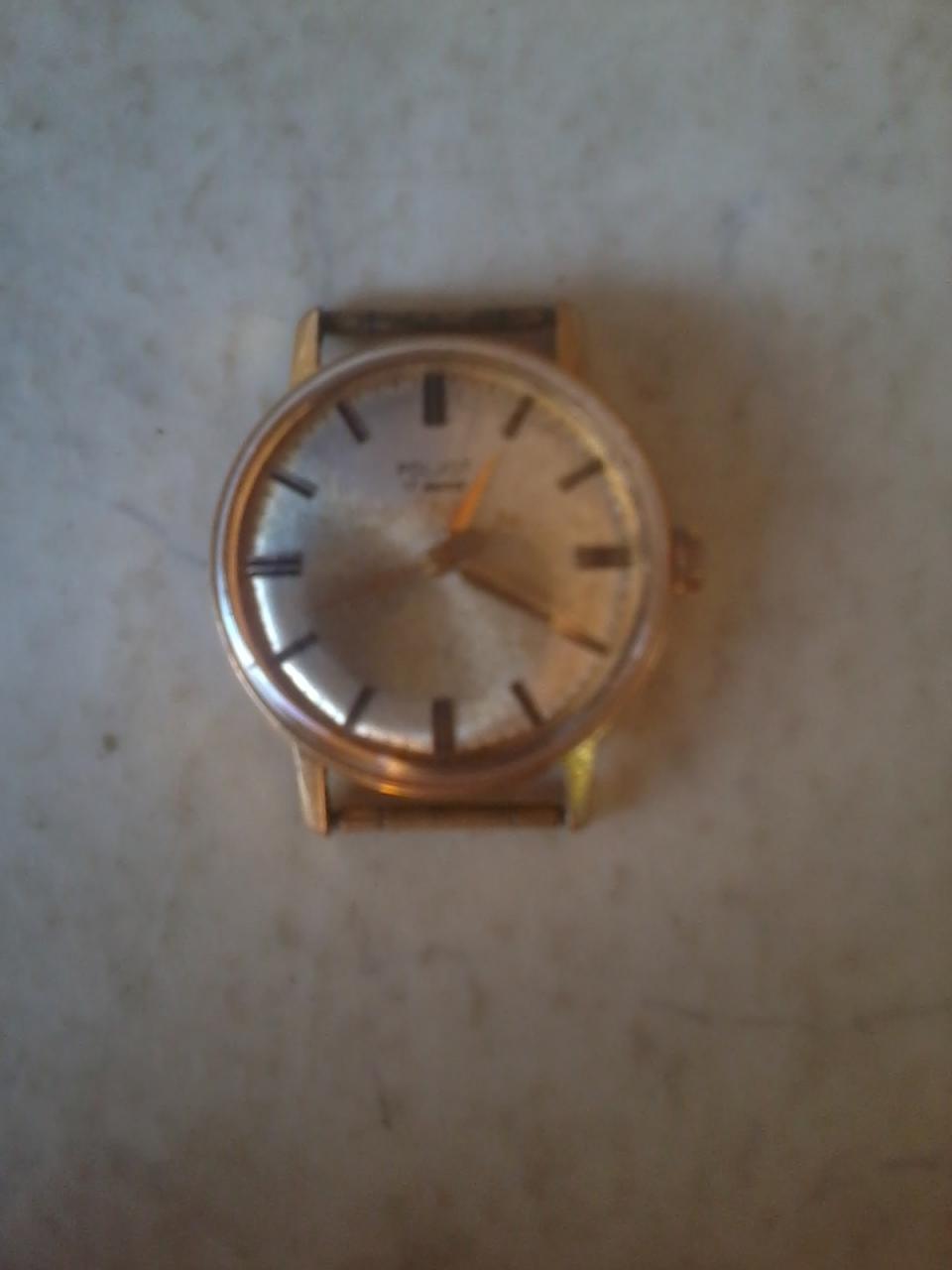

Pár hete piacoltam egy rossz számlapos, de szép tokos Poljotot, gondoltam, majd keresek rá egy számlapot. Hát nem gondoltam, hogy ilyen nehéz dolgom lesz, 30 mm-es a számlap, s sehol sem találtam. Vagy 28-29 mm-esek, vagy 32 mm-esek. Bocs a képért, mobillal lőttem, sátortető alatt:
Ilyen gatya volt a számlap, a jobb oldali 28-as van mindenütt:
Aztán szerencsére ma belefutottam egy 90%-os állapotú fekete számlapba, s egész feldobta az órát!
Csak nem tudom, melyik szíj megy hozzá jobban:

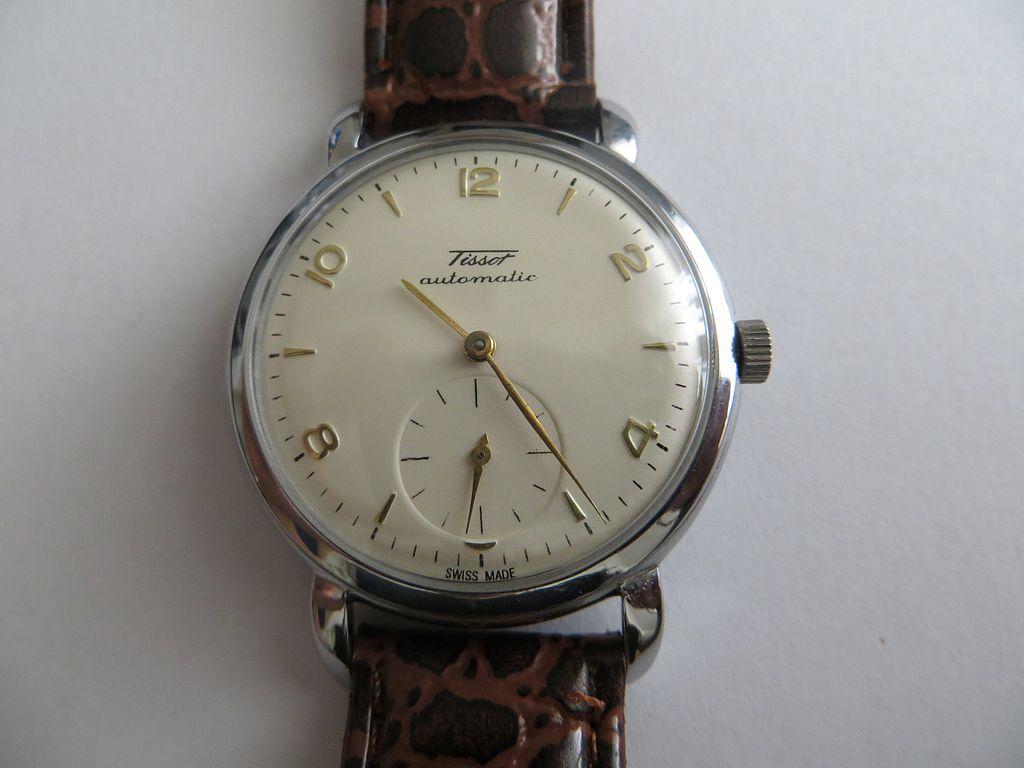

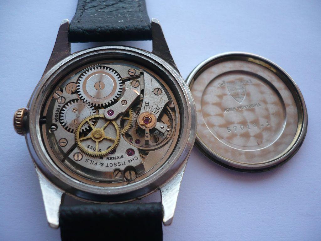

Érdekesebb darab? Rosszul vagy Te összerakva!

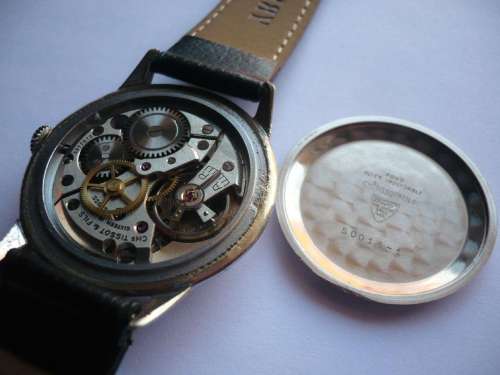

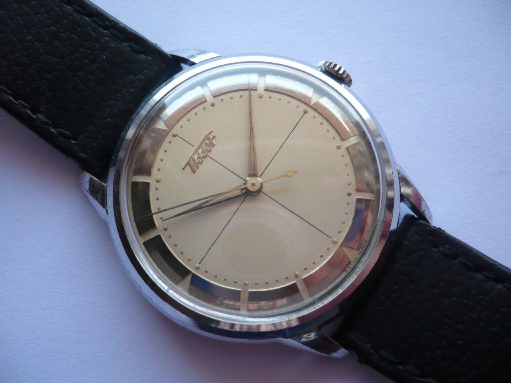

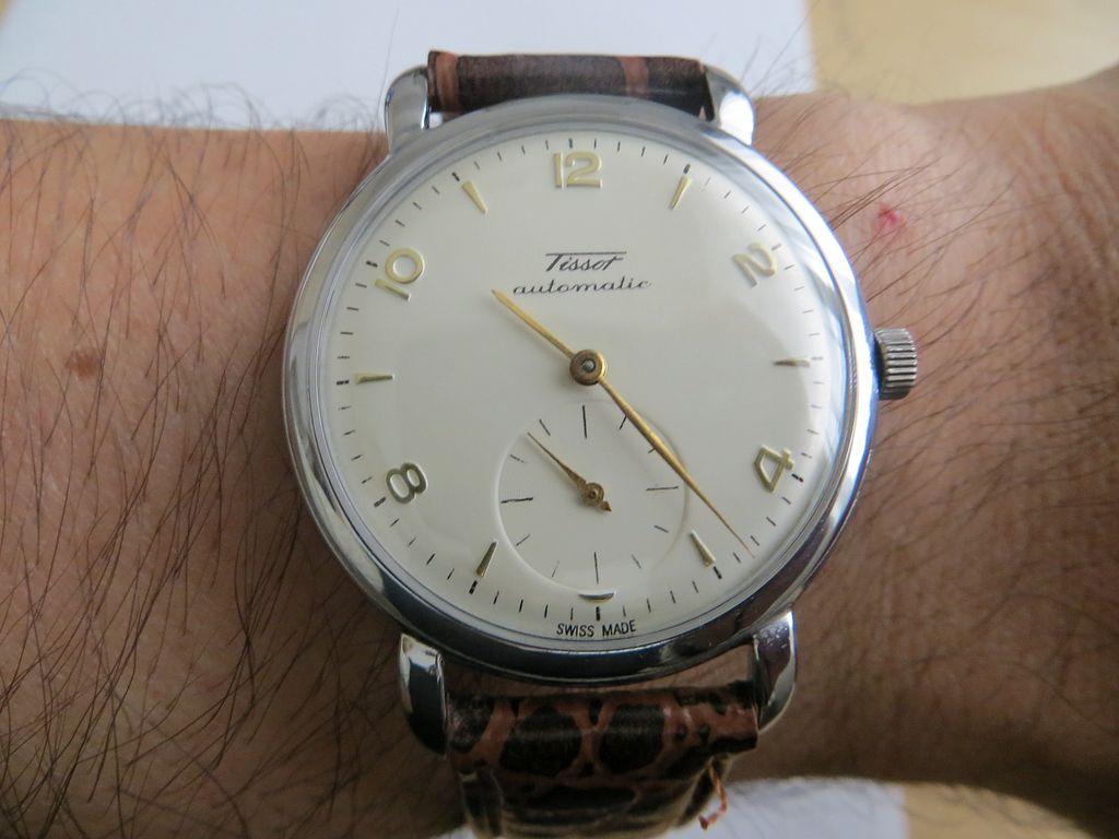

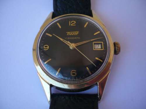

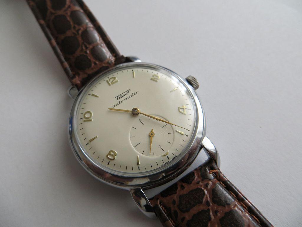

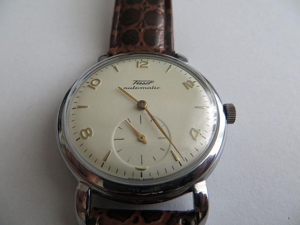

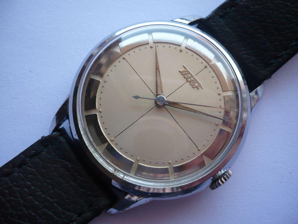

Parádés, ma már töbször elidőzött rajta a szemem. Jól megy a nemrégi bicolor Tissot-tomhoz. És egy faja 17 kavicsos Incablocos werk van benne, ami egy ezred másodpercen belül van! Még az öreg órásmesterek se láttak ilyet, összevesztek rajta. S míg veszekedtek, én elhoztam a koszos pokrócról!

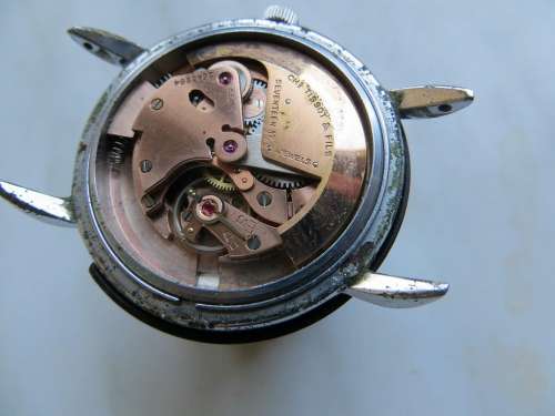

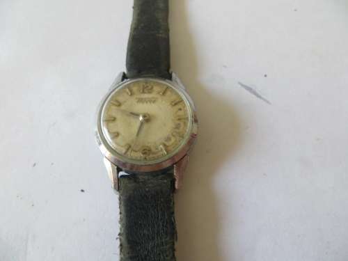

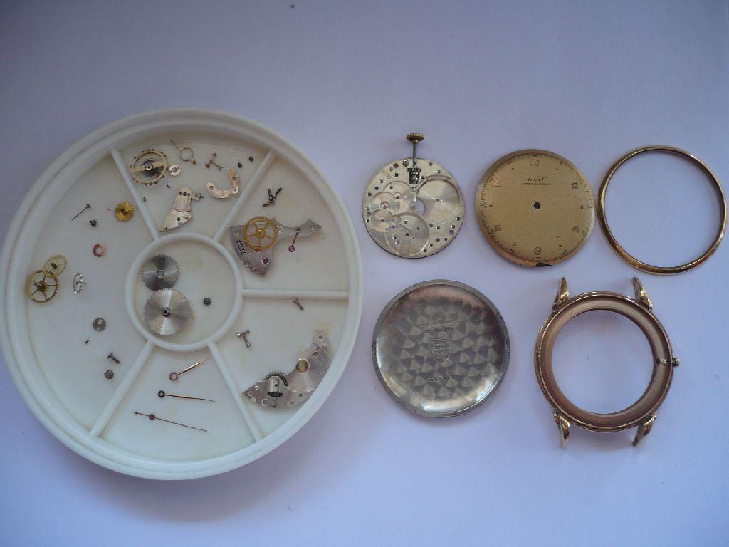

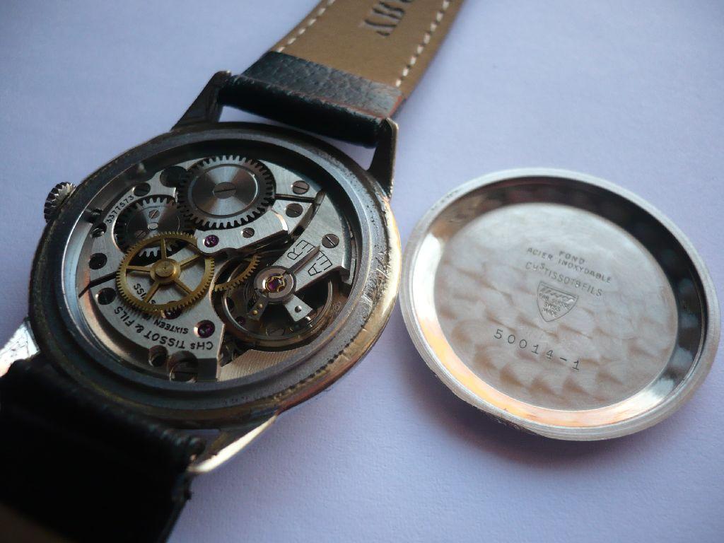

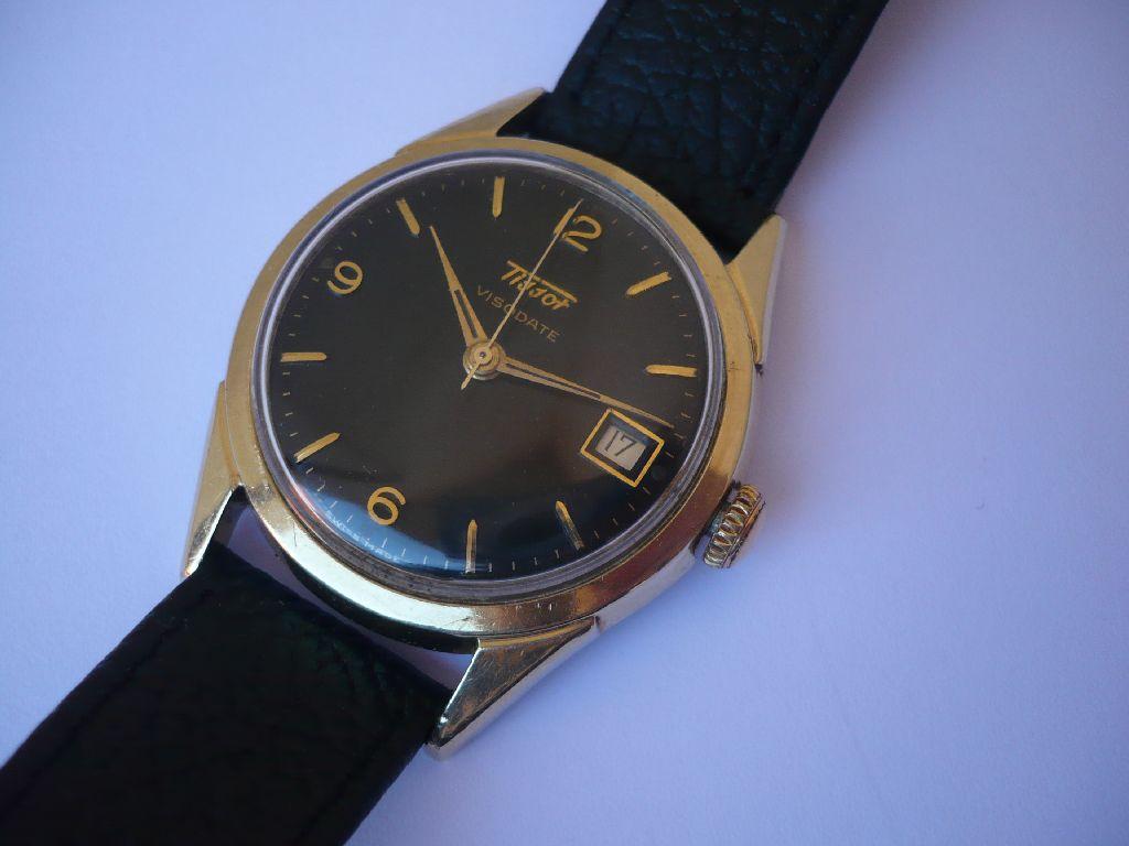

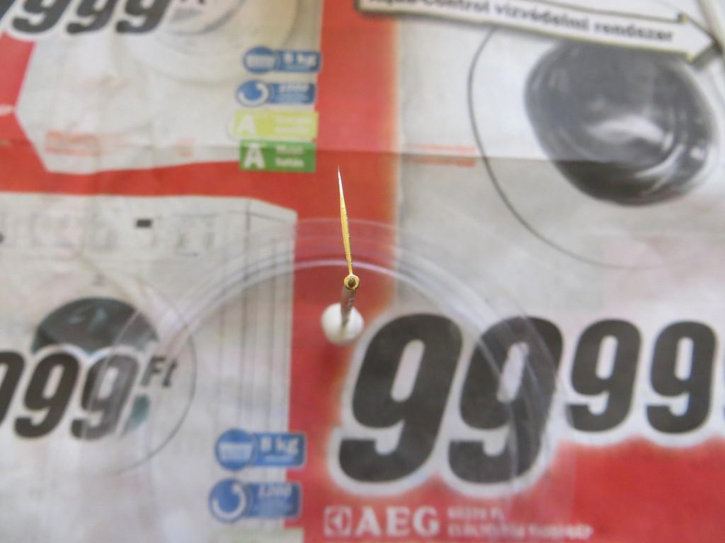

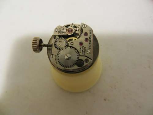

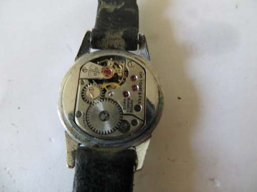

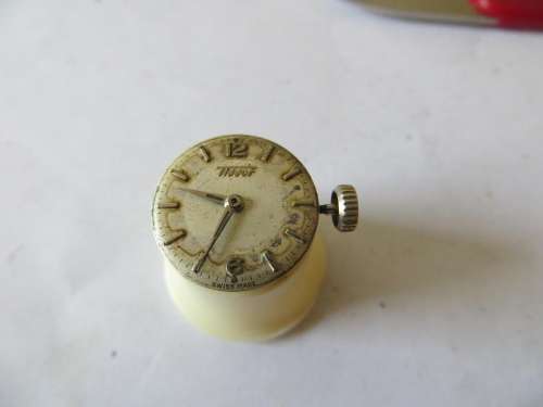

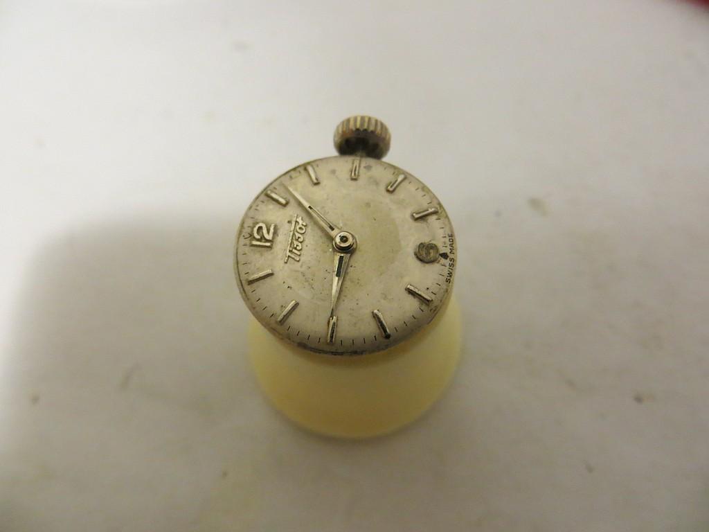

Hát, hogy mindig ezek a beázott órák találnak meg! Kolléga kukázott egy női Tissot-t, de durván be volt ázva! A motorrugót már kivettem a helyéről, és csak a kezemben szaladt le, amikor megmozgattam, úgy be volt rohadva! Áztattam mindenben, hogy megadja magát. A váltókar is olyan durván be volt rohadva, hogy meg se mozdult, darabokra kellett szedjem az egészet.
Végül sikerült mindent jól megtakarítanom, a motorrugót is, pedig jól elkorrodálódott a rugómag vége. A billegő fedőköve is össze volt sülve, alig bírtam szétszedni. Végül összeállt a dolog, most már szépen jár, s egyenlőre pontosnak is tűnik. Remélem reggelre is még az lesz!

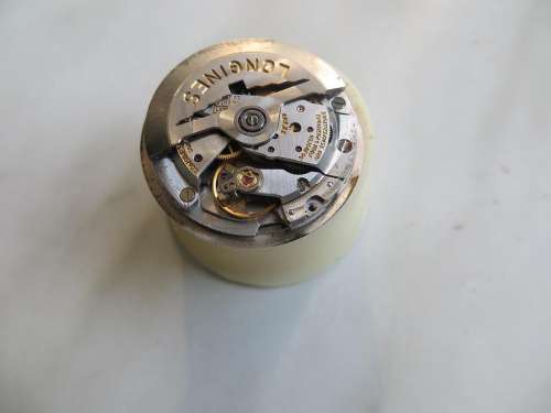

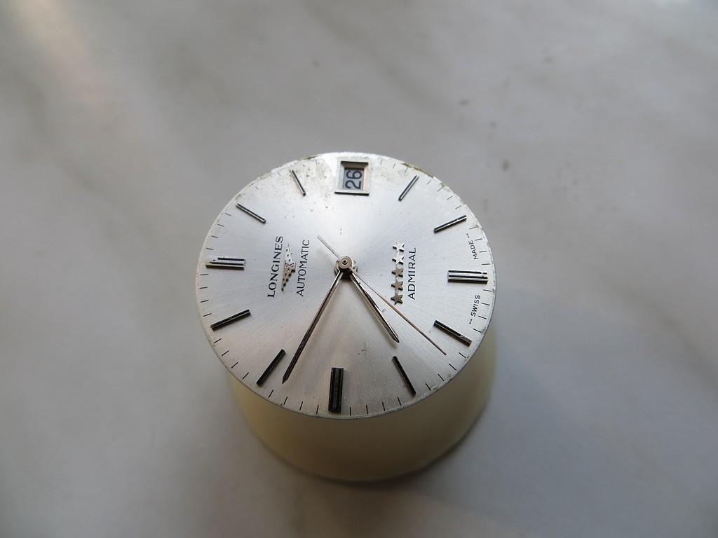

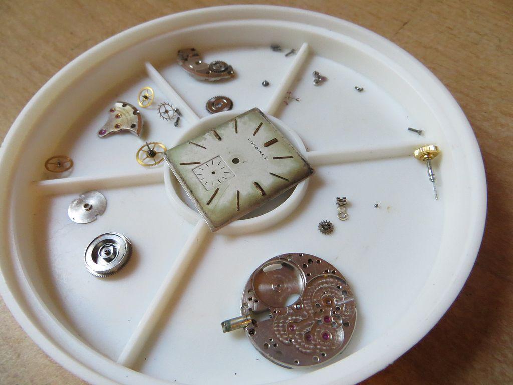

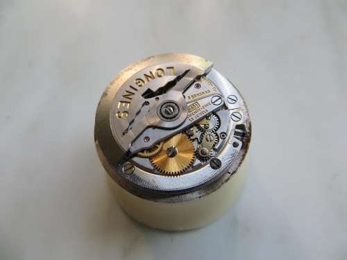

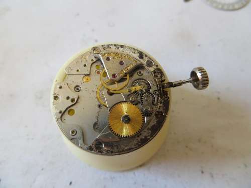

Na, most volt egy kis időm, s kezelésbe vettem a Longines-od. Hát, szegény kapott az élettől:
Kicsit megpuceváltam:
S vannak részeredmények, mert elindult ! Bocs, az első pár másodperc homályos lett a videon, nem találtam szegénykén a fókuszt. De a lényeg látszik.
Persze ez biztató, de majd akkor lesz jó, ha szabályozható is lesz, és pontos is lesz. Na meg ha az automatika is működni fog, mert az is össze van rohadva.

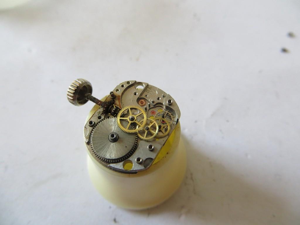

A tokcsövet már levadásztam a csonkról, és kifúrtam belőle a rozsdaport. A koronát nem hiszem, hogy sikerül megmenteni, mert abba is bele van rohadva egy része, de ez legyen a legkisebb baj. A kitépős részt úgy néz ki, tudom pótolni a Roamer felhúzótengely véggel, mert passzol rá. Igaz kicsit hosszabb, de majd le kell reszelni a megfelelő méretre. Most már a werk lesz csak a kérdés, de annak még nem fogtam neki, ma már nem is fogok, mert pech sorozatom van, most semmi nem jön össze.
Majd vasárnap, ha kijózanodtam, hozzá fogok, megnézem, hogy a járat lefut-e egyáltalán.
Dzsana

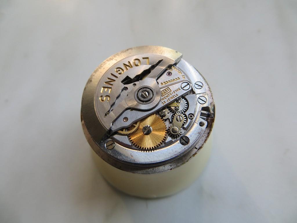

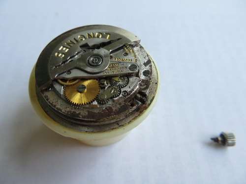

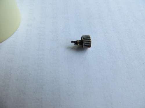

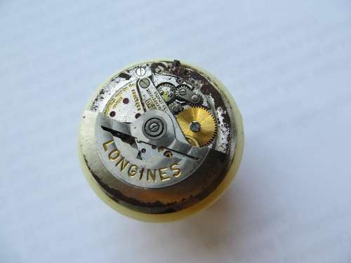

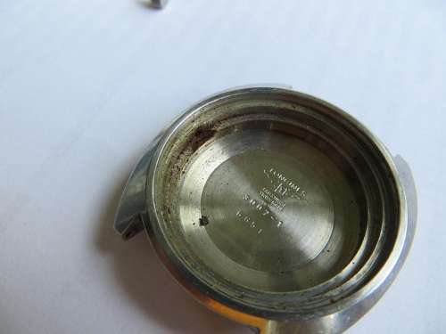

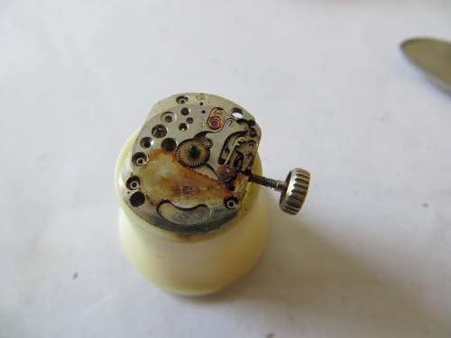

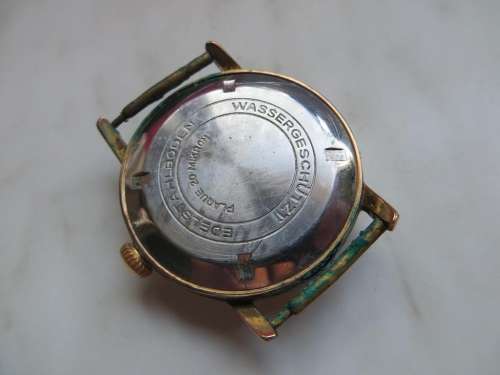

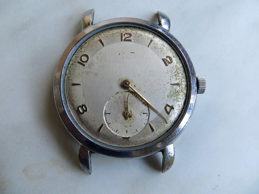

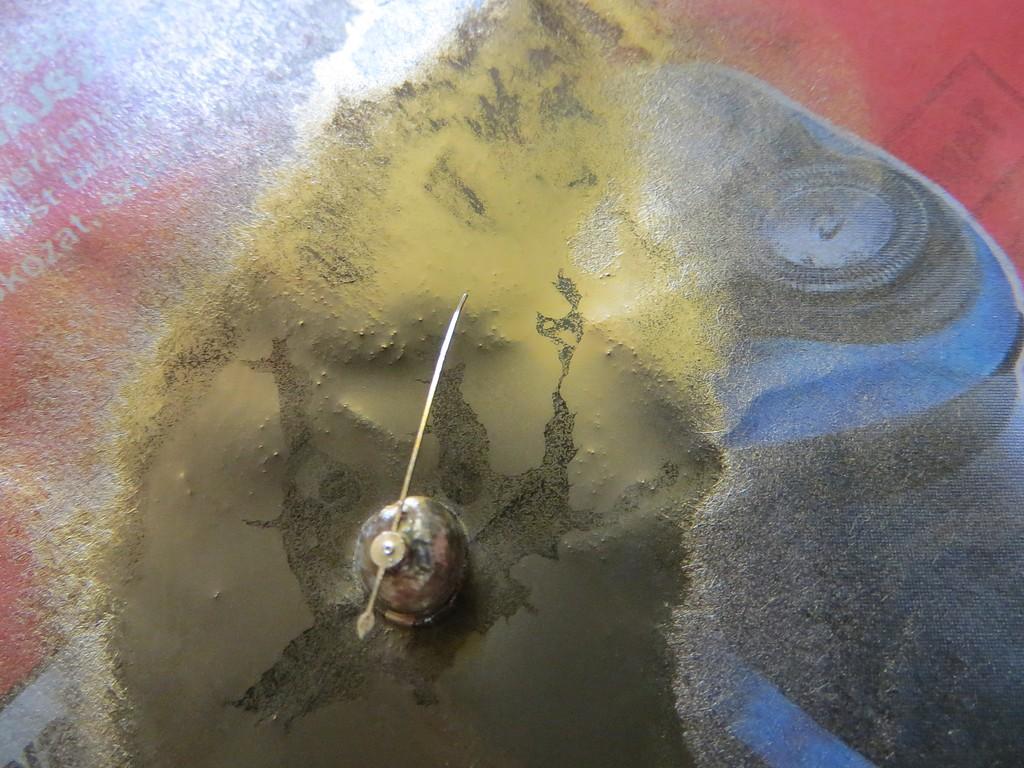

korpicschess, megjött az órád, hát mit mondjak, ez tényleg kihívás lesz! Az van, amit gondoltam, beázott szerencsétlen, de még jobban, mint Dr.Zoo Certinája! A felhúzó tengelyt azért nem tudtad kihúzni, mert össze van rohadva. Ezen kitépős korona volt valamikor, de az egyik villája már csak vaspor. A tokcsőbe belerohadt az egész, úgy, hogy a maradék felhúzó tengelyed a tokcsővel együtt jött ki.
A felhúzó tengely maradéka:
A másik része a tokban, rozsdapor formájában:
És hát maga a werk szívszorító látvány:
A következő kérdésekre kell megtalálnom a választ:
1. A tokcsövet le tudom-e varázsolni a régi felhúzótengelyről?
2. Az eredeti Longines koronát meg lehet-e menteni?
3. Találok-e hozzá ilyen kitépős felhúzótengely véget, és mennyiért?
4. És persze mi van a werkkel, mennyire rohadtak össze a fogaskerekek, lefut-e a járat, stb. Szóval kis türelmet kérek, mert ez nem lesz egyszerű feladat. -

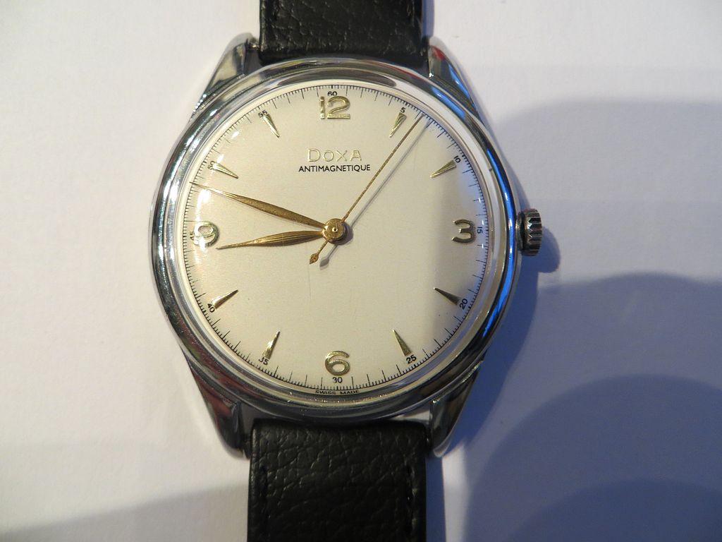

Wg5113 #34296 üzenetére

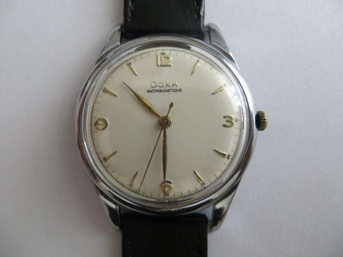

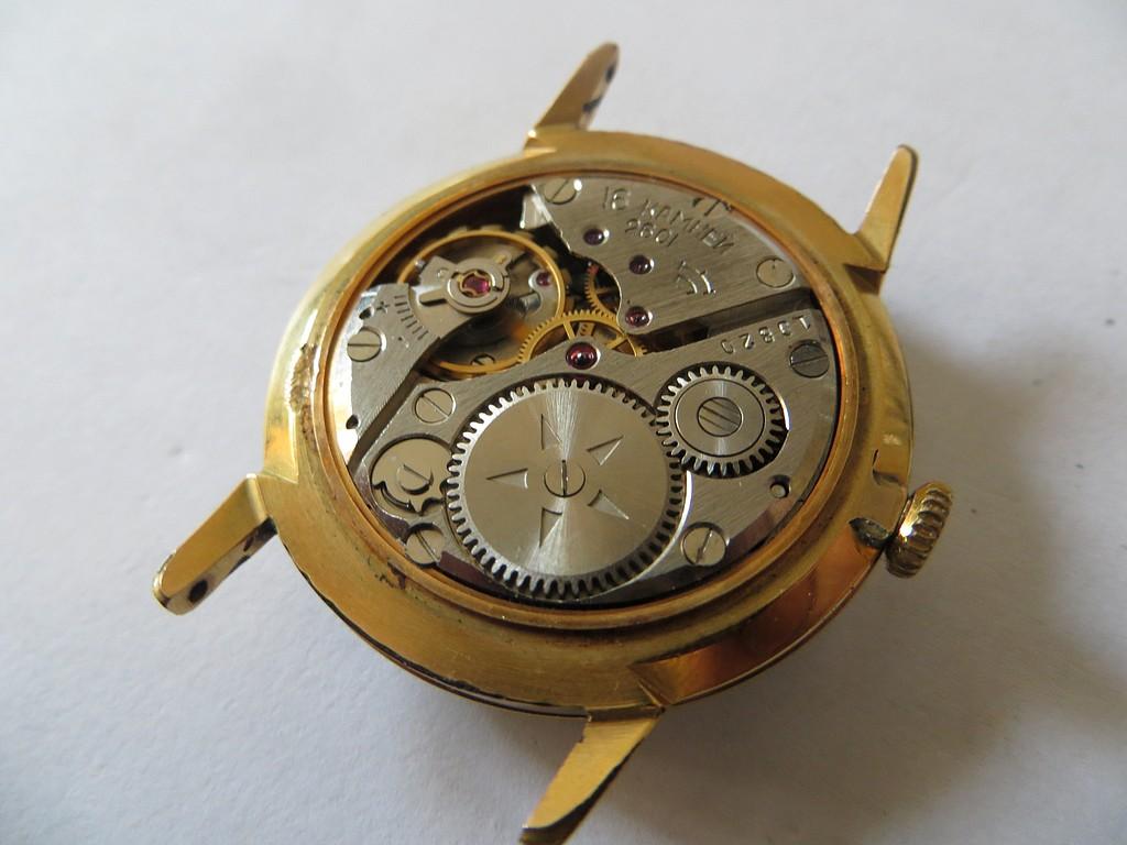

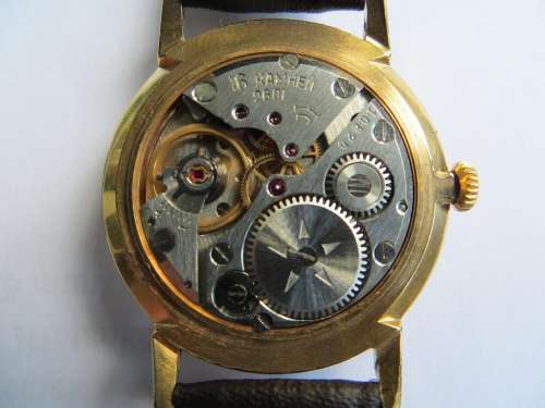

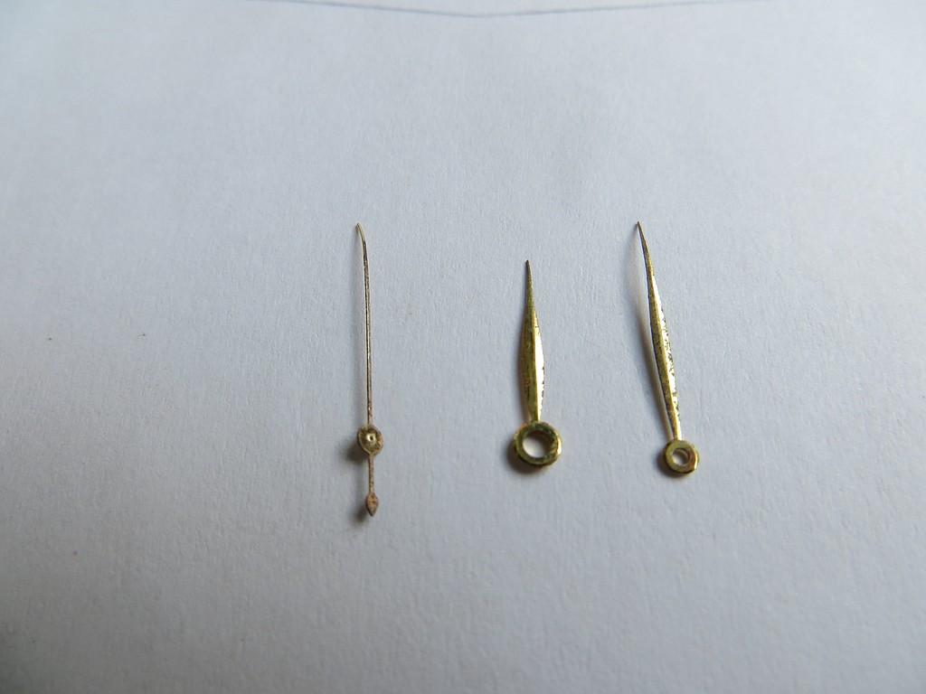

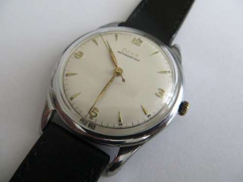

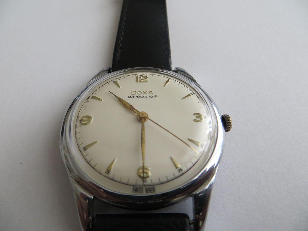

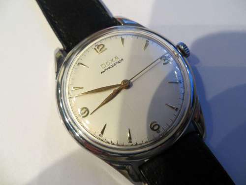

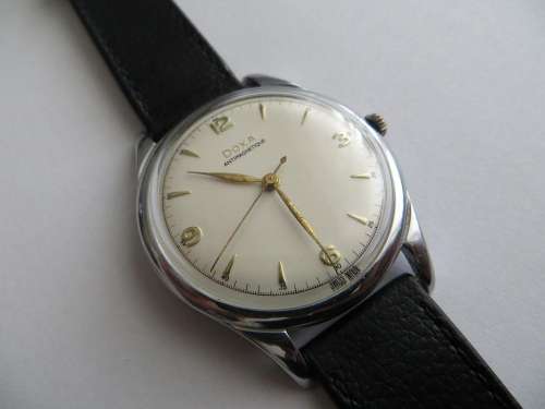

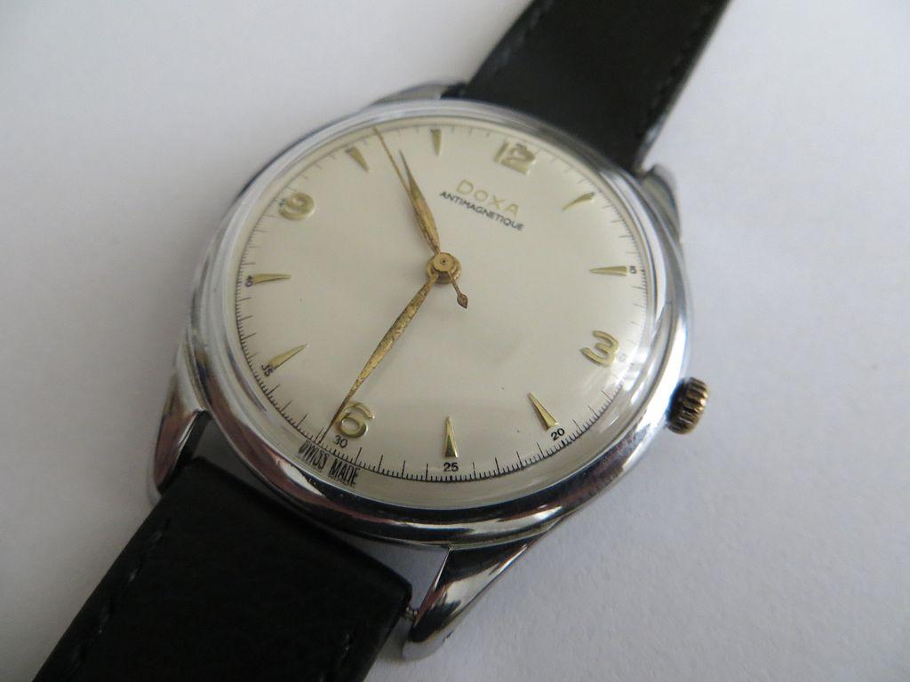

Köszönöm, az én érdemem "csak a tok meg a werk, a számlap Pistám keze munkáját dícséri. A Te Doxád is kész, csak a mutatókkal még akarok valamit kezdeni, mert az egy kicsit kehes. Rozsdás, és nagyon kiabál a parádés számlapon. Holnap mutatok képeket is, hogy néz ki most. A mutatókat nem merem megcsiszolni, mert akkor meg ezüstös lesz, megpróbálom befesteni.
