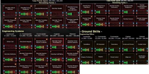

én mindenképp javaslom a GW és a viral cseréjét. sokkal "olcsóbban" skillezhető úgy és nem mellesleg szerintem hatékonyabb is.
aux performance-ra én nem raknék 6-nál többet, nagyon drága a skill, és alig van hatása inkább mást turbózz azokból a pontokból.
madgie: én mondjuk kicsit bánom hogy megvettem, annyival nem jobb, plusz eddig is Acc x2-es turretjei voltak, a mostaninál csak a shield heal proc az újdonság.
FireKeeper
CPT.Pirk #6304 üzenetére
attack pattern minek?
weapons, maneuvers, targetingre illene 6-6-6
driver coil minek?
efficiency-t, potential-t, performance-okat szerintem felesleges maxolni, a plusz három pont elhanyagolható bónuszt ad. sokkal inkább megéri jobban szétosztani a skilleket, illetve bármi olyanra 3-at rakni legalább, amit akármilyen szituációban használsz.
graviton-t nem tudom minek maxoltad ha nincs se gravi well-ed, se repulsorod, se repus gravi torpedód. így tök felesleges.boff skillezés is nekem kicsit túl összevissza (sci oldalon), mindenbe belekapsz kicsit, ezért nem marad elég skillpontod hogy mindent lefedj, talán kevesebb témára kéne összpontosítani. mondjuk crowd control+energia szívás, vagy megtévesztés+bénítás, vagy crowd control+support, ilyesmi.
vestán mondjuk az a jó, hogy univerzális helyek miatt azt is meg lehet csinálni hogy több féle layout-od legyen, és az adott pályához mérten váltogatod. mondjuk STF-re a leghasznosabb a crowd control (gravi well, repulsor) és a disable (viral főleg). energia leszívást annyira nem érzik meg tapasztalataim szerint.
monotanium+neutronium helyett szerintem hasznosabb csak neutroniumot használni, nem jön be arányaiban annyival több kinetic sebzés.
az obelisk warp core önmagában szerintem nem nagy durranás, akkor érdemes csak használni ha az AP beam-el együtt rámész a set bónuszra. flottás core-ok jobbak.
torpiból (ha már muszáj, bár én hagynám a francba vestán) inkább a dyson repus gravi torpedót érdemes, főleg sci-nek. ha nem lesz torp, akkor egyrészt felszabadul egy pár skill pont amit rakhatsz máshova, másrészt nyomulhatsz 3 aux cannonnal, vagy berakhatsz egy dual beam-et, és úgy lesz subsystem targetinged is.
a ground az gondolom mondanom sem kell, katasztrofális
