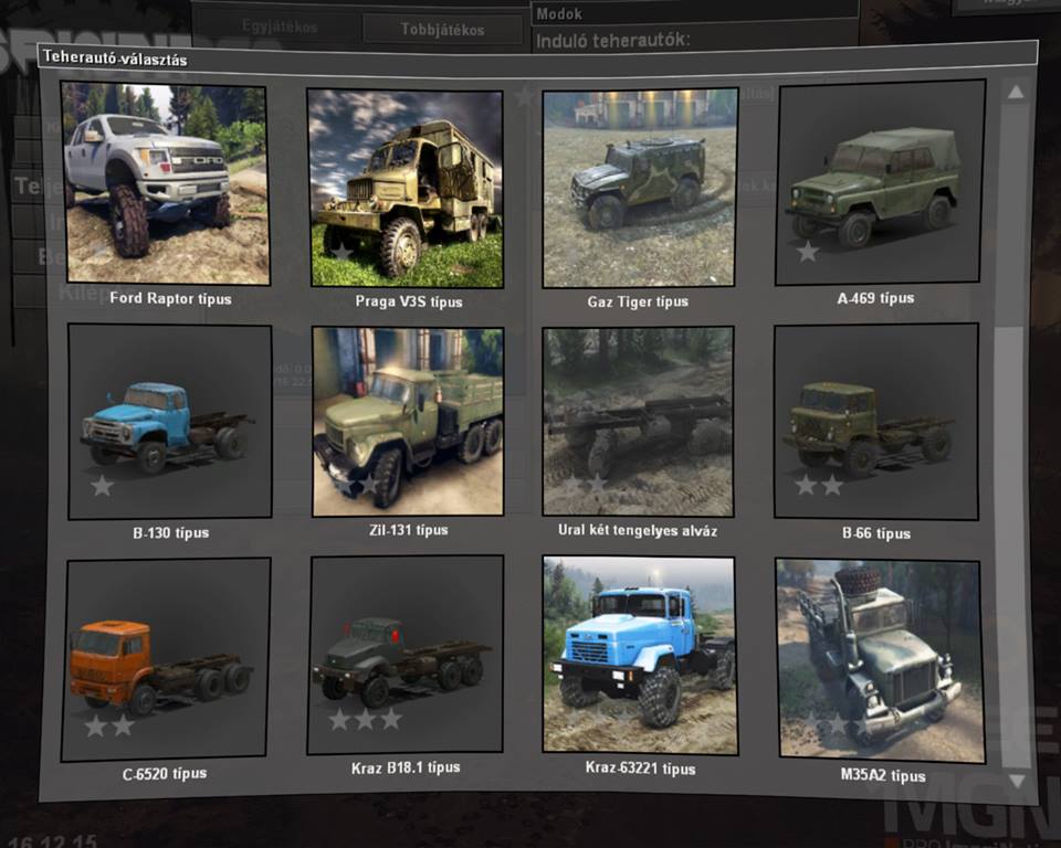

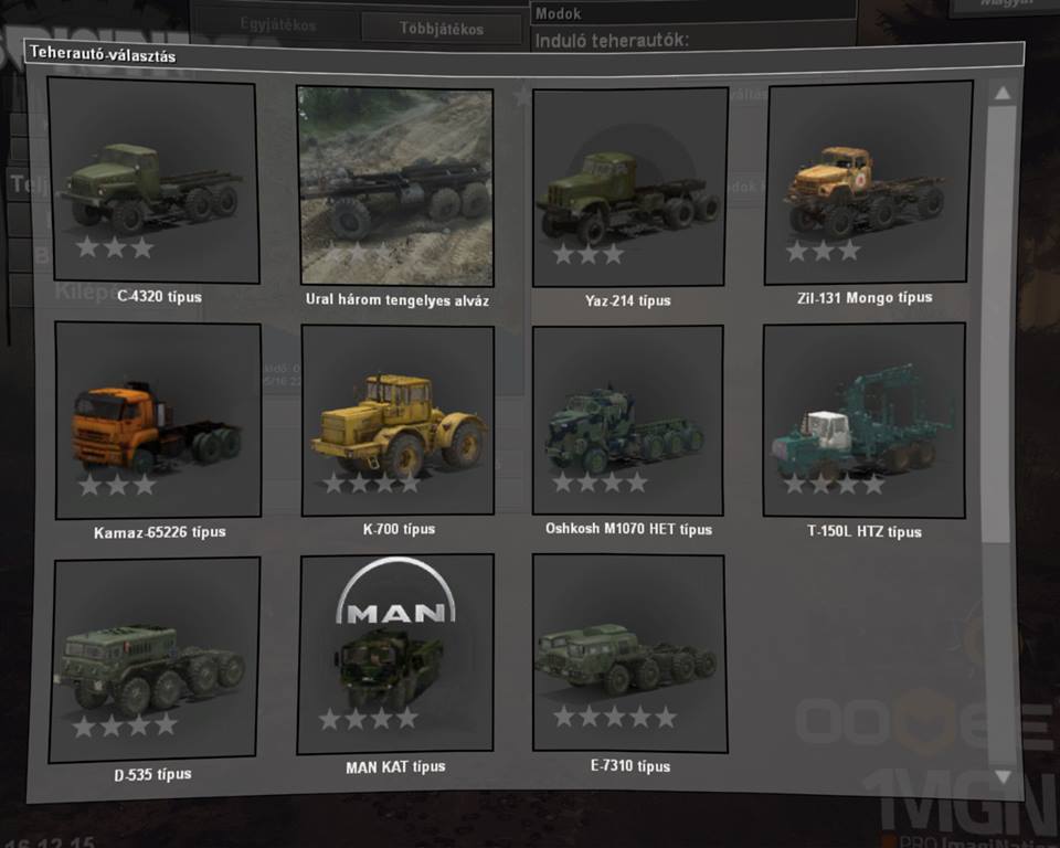

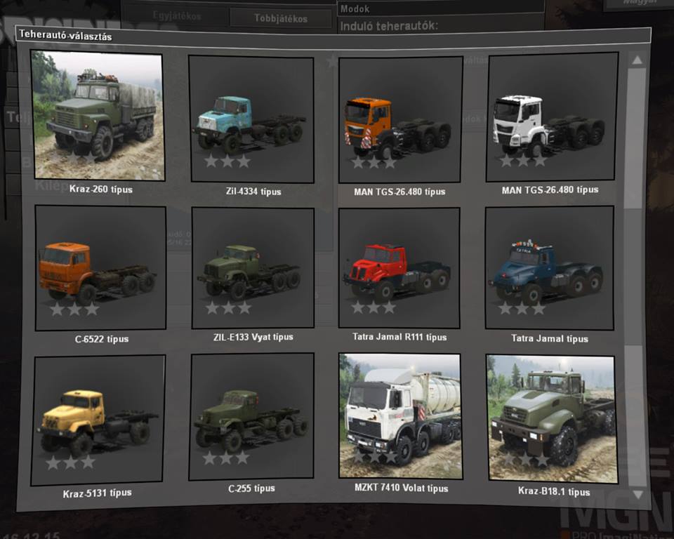

Ki tudod cserélni a kezdő autókat a játék elején. Induló teherautók - váltás

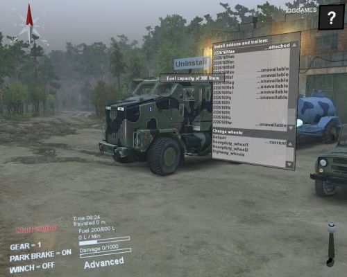

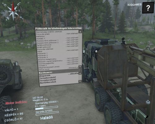

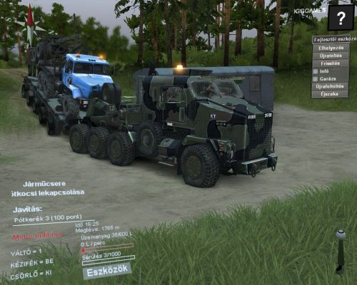

Sikerült végre működésre bírnom a 1070-es szörnyet. Elképesztő a felszereltsége. Hamarosan tesztelem is valami hosszú úttal. Akkora rönkpót van hozzá, hogy rosszul lettem, mikor megláttam
A fordítás már kész is. Mellékelek egy kis "elötte-utána" képet.Fordítás előtt. Van ám, baj rendesen...
Így már azért világosabb
Amúgy javítottam is pár dolgot, ami szúrta a szemem. Nekem pl a "sárga villogóra", nem a "további megvilágítás", hanem a "megkülönböztető jelzés" jut eszembe. Meg szerintem a daru támasztékát sem "horgonynak" hívják, hanem "támasztólábnak". Ilyeneket kicseréltem. Szerintem fillingesebb sokkal
Vélemények?
