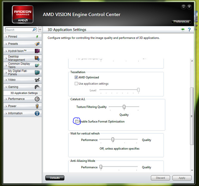

Kicsit olvasgattam CF ügyileg. Jelenleg nincs 100%-os megoldás, sajnos.
3 féle választási lehetőség adott (talán 4 is
).1. Játszol így, ahogy van, CF nélkül.
2. Átnevezed a shift2u.exe-t fear.exe-re, ezzel nyersz +5-6fps-t, minden féle probléma nélkül! Vagy Radeon Pro progiban FEAR profilt állítasz be a shift2u.exe-re, és akkor nem kell átnevezni.
3. Radeon Pro-ban kiválasztod az AFR módot (csak azt), és ekkor használni fogja a CF-et, cserébe textúra bugok (texture flickering).Van egy negyedik mód, de ehhez a Catalyst 10.10a drivert kellene telepíteni + a Radeon Pro progiban egy csomót állítgatni és így sem biztos, hogy működni fog.
Ennyit lehet tudni egyelőre. Várni kell CF profilra, ez van.

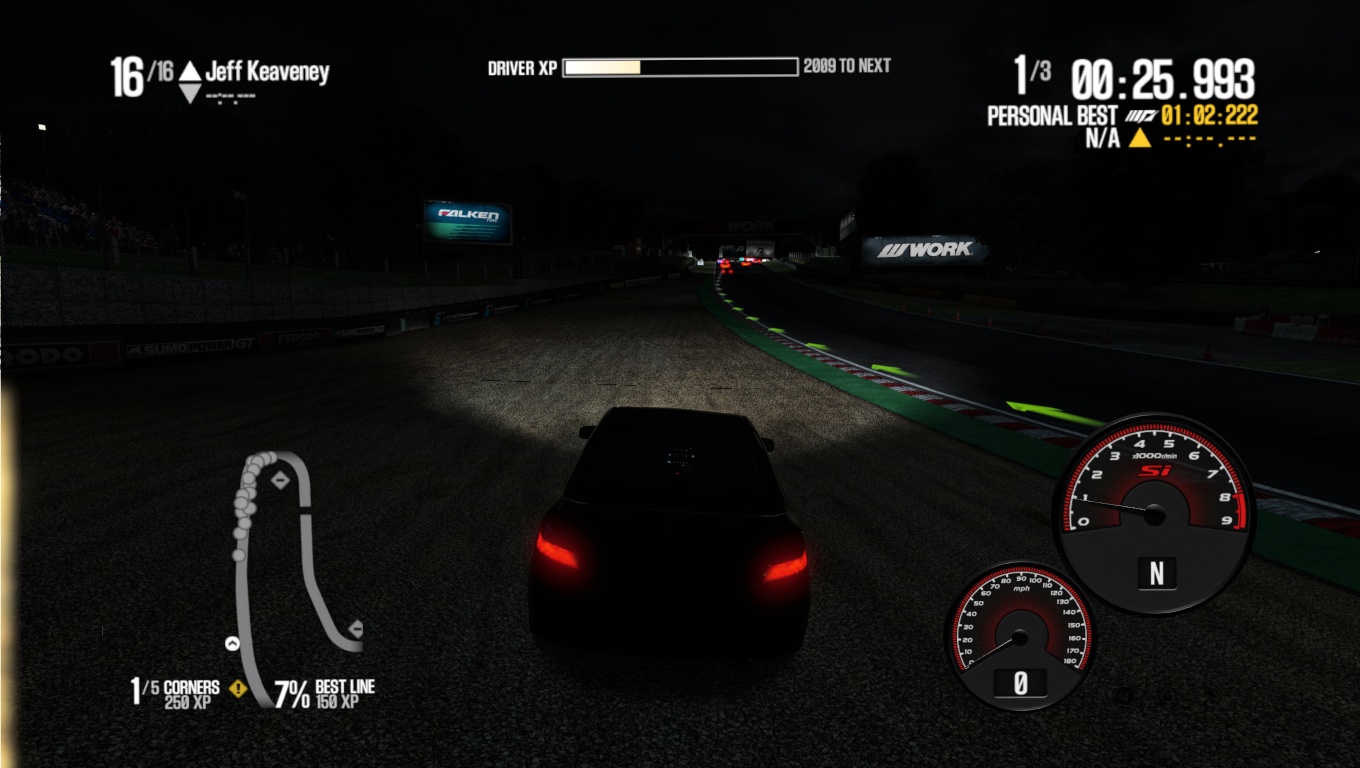

No, feltettem az új beta (270.51) driver és kipróbáltam. Gyorsult egy kicsit, ráadásul stabilabb lett az fps!
Igaz, maga az engine egy kalap kaki a játékban, mert így is befigyel 20 fps is éjszaka, 16 autóval.
Pedig egyáltalán nem szép, sőt!
