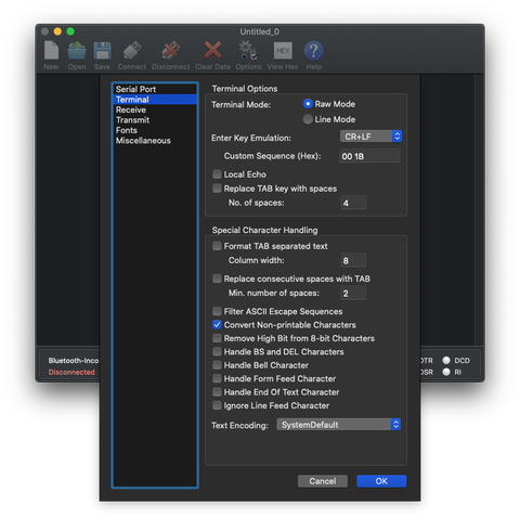

Ezt próbáltam, de egyszerűen nem épül fel a kapcsolat a router és a gép közötti kommunikáció, mintha nem is lenne bedugva a kábel. Mondjuk 192.168.0.66-os statikus IP-vel próbálkoztam, de semmi, így a logot sem tudtam kiolvasni.
Nekifutok 192.168.1.66 címmel.
A reset nyomva tartása mellett honnan tudom, hogy sikeresen aktiváltam a rescue módot? Mert csak annyit tudok elérni, hogy nem bootloopol, hanem csak gyorsan villog a visszajelő fény, ami a bekapcs-jel mellett van. -

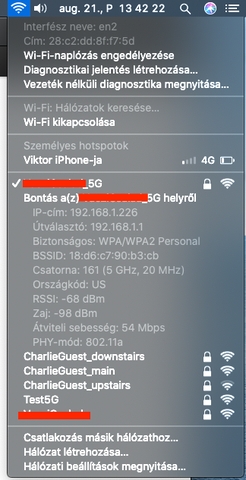

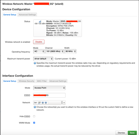

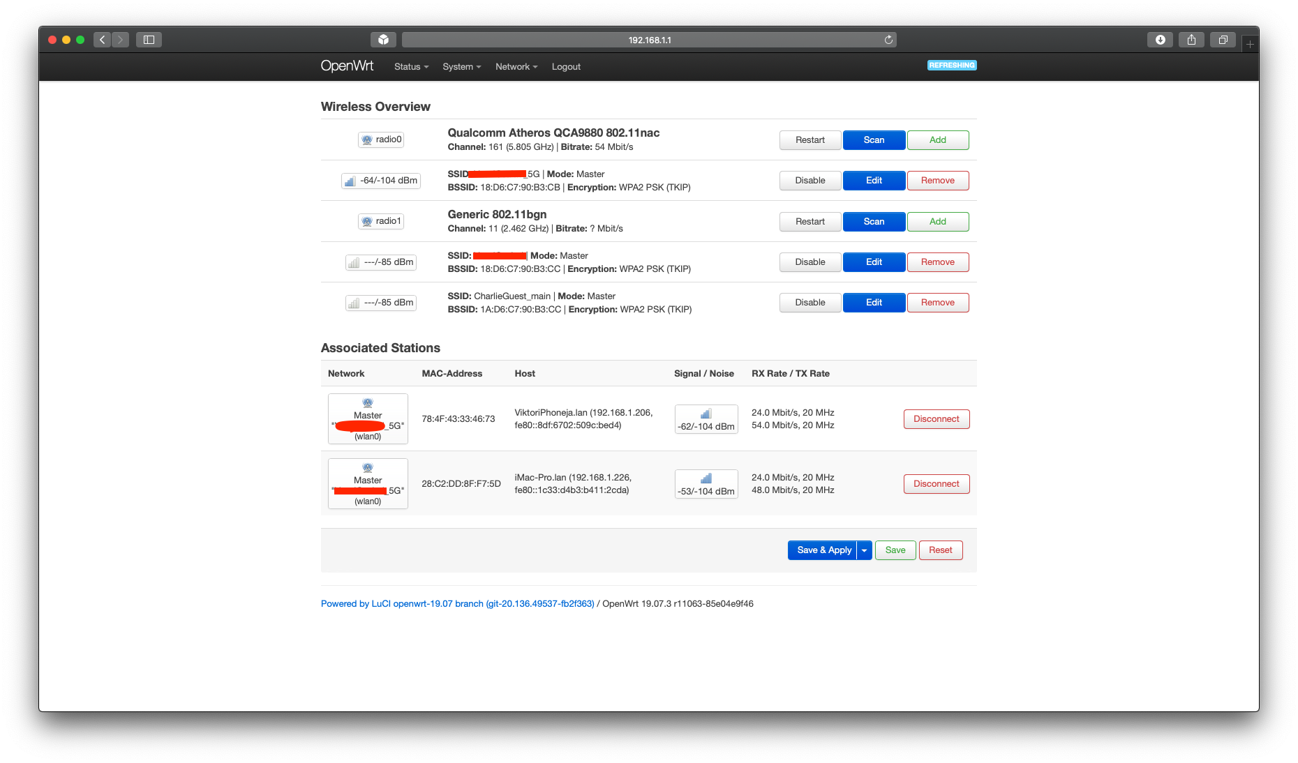

Vegul nem tudtam megoldani a QoS-t, akarhogy csinaltam a VLAN-on forditva volt a QoS, igy valtottam OpenWRT-re. Ott mar mukodik rendesen, viszont elojott egy ujabb problema (remek), megpedig, hogy az 5 GHz nem mukodik rendesen. Hiaba allitom 80 MHz-re, nem akar ugy mukodni, egyik eszkozom sem csatlakozik ra 80 MHz modba, csak 20 Mhz modba, es a sebesseg is korlatozodik igy 54 mbit/s-re ami hat borzalmas. Rebootoltam, probalgattam kulonfele beallitasokat, a wifiket ujra hozzaadtam, semmi. ugyanugy nem csatlakozik 80 MHz-n. Az eszkoz nincs messze a routertol szoval az nem problema.
Itt vannak a beallitasaim:Ami meg erdekes, hogy a router beallitasaiban HU van a Country Code-nal, gepen viszont US-t jelez.
Itt van a Terminal output:

option country 'HU'Azt irja channel-nek is, hogy auto pedig 161-re van allitva
Sajnalom, pedig jo routernek tunt de a kovetkezo az biztos, hogy nem Atheros chipsetes lesz hanem Broadcom, azzal ilyen problemaim soha nem voltak. Meg is untam a szorakozast vele, vettem inkabb egy Switch-et, erre meg megy vissza a gyari TP-Link fw. De addig amig megjon jo lenne ha nem 5 mb/s-el masolnek NAS-rol hanem mondjuk 24-el (meg alapbol kivancsi vagyok, hogy miert csinalja ezt)
