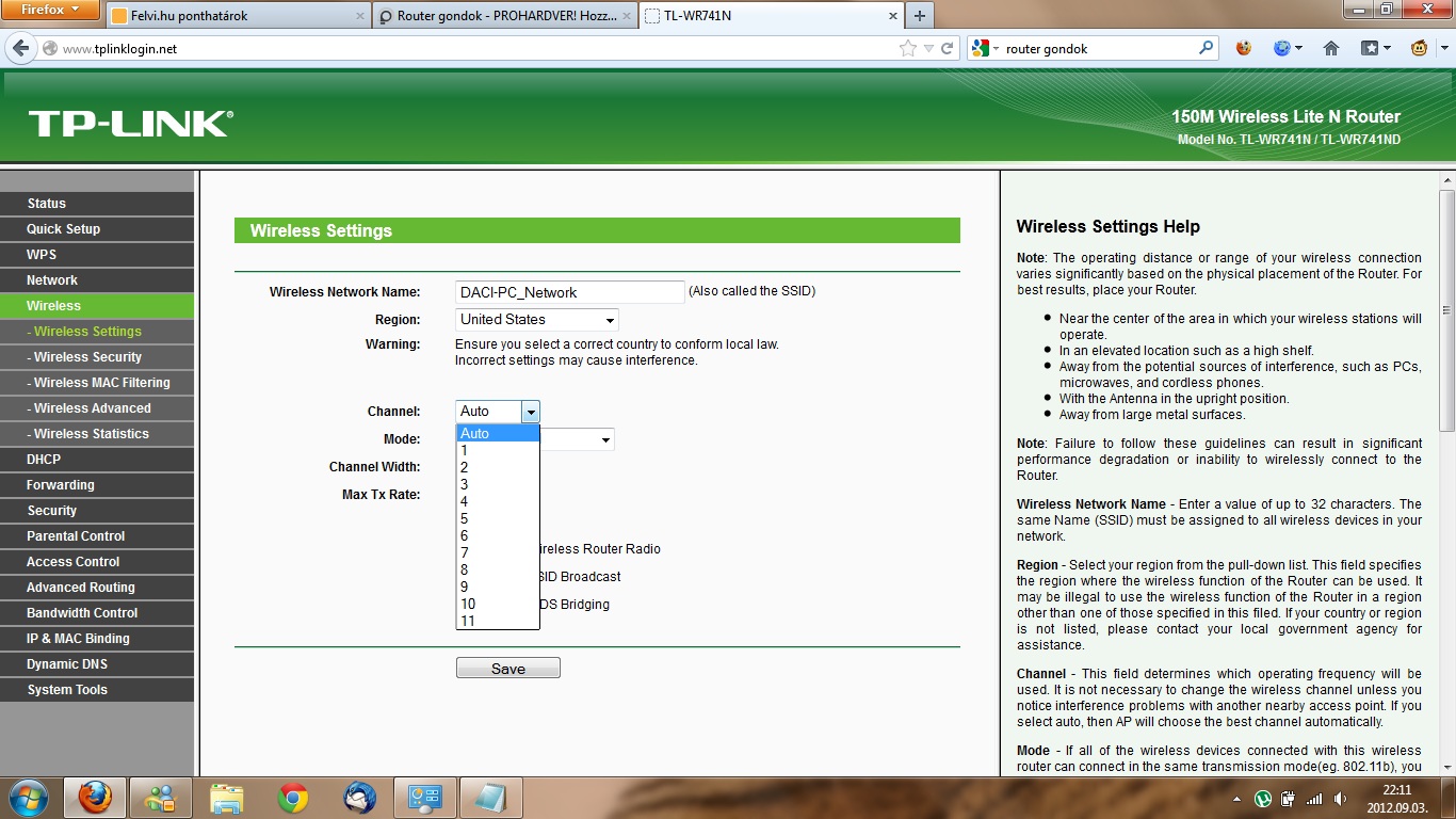

Amikor megvettem a routert egy olyan csatornára állítottam, ami nem volt a környéken. De most kipróbáltam hogy kikapcsolom a wifit- a routerban, de akkor is ledob. Átállítottam automata csatorna kiosztásra, akkor is ledob.
Teljesen véletlenszerüen, a nap bármely szakában. Semmi jelentős adatforgalom nincs, sőt még más eszköz sem csatlakozik a routerhez, csak az asztali gépem.Az lehetséges hogy az asztali gépem LAN portja rosszalkodik, ez befolyással lehet a routerre?
Van egyéb ötletetek?
