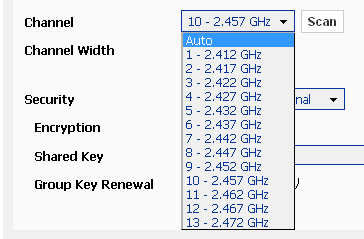

gyulank #11594 üzenetére
nem, az auto sajnos inkább csak egy gyárilag előre konfigurált fix csatornát jelent, ami csak beállított régió függvényében változik, de akkor sem mindig, tehát az ideális csatornát maganak kell manuálisan beállítani, az a biztos, az automata beállítás nem sokat ér!
channel: 1 - 13 (legalább is magyar régió esetén), itt kellene mindegyikat kipróbálni!
olyat kell találni, amelyik minden eszközödnek megfelelő! sajnos létezik olyan, hogy bizonyos esetben sok eszköznek jó például a 13-as csatorna, de egy mobiltelefonnak szélsőségesnek bizonyul, ezzel nem lehet mit kezdeni, kompromisszumos csatornát kell keresni! 1 - 11 között általában nem problémáznak a szélsőségesebb eszközök sem!
az általam korábban linkelt wireless net view, a te hálózatodat sem látja? azt azért kellene neki, ha olyan eszközön fut, amin wifi működik! legalább látnád, hogy melyik csatornára állt be auto módban a routered!?!? jellemzően 6 vagy 13 a gyárilag beállított csatorna. -

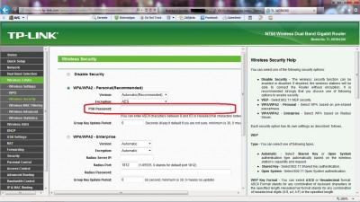

gyulank #11587 üzenetére
amennyiben bezavar valami a wifi hálózatodba, úgy az akkor is zavaró tényező, hogy a router és az ellenoldalad közel van egymáshoz!
nem csak másik wifi hálózat zavarhat be, hanem szinte bármilyen műszaki eszköz, ami a működési frekvenciája és/vagy technológiája miatt hátrányosan befolyásolhatja a wifi hálózatot, illetve egyéb környezeti tényezők is beleszólhatnak a dologba, néha elég egy nagyobb fémtárgy...stb!
a wifi jelszót itt tudod megadni; -
