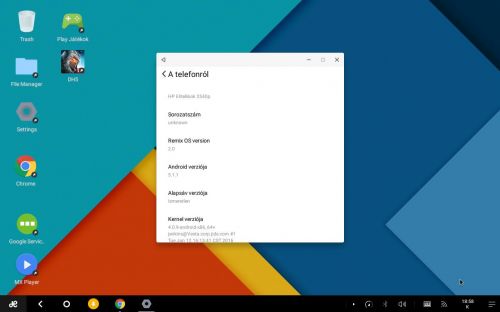

Jide Technology bejelentette új operációs rendszerét, a Remix OS 2.0-t, ami Android alapokon nyugszik, de PC-ken és laptopokon is fut. Miért is ne futna hiszen pendrive-ról bebootolos, natív Android-x86... Tehát nem emulátor vagy valami amihez kell Windows-os környezet. A céget a Google volt fejlesztői jegyzik, szóval ez már kezdetnek biztató.
Innen tölthető le.
Van teljes értékű ablakkezelő, többablakos működés és alkalmazástálca, szóval sokkal inkább PC-s mint mondjuk egy AndroidEMU.
Telepítés:
1. Kell egy minimum 8GB-os USB pendrive FAT32-re formázva.
2. Le kell tölteni az OS-t.
3. Ki kell csomagolni.
4. Pendrive a gépbe.
5. El kell indítani a kicsomagolt könyvtárban lévő USB-tool-t.
6. Újra kell indítani a gépet és az elkészült pendrive-ról kell bebootolni.
7. Mivel pendriveos a cucc ezért érdemes jelszavazni a beállításoknál.Induláskor lehet választani Guest és Resident módok között. Előbbi elfelejt mindent a következő újraindításkor, míg utóbbi megjegyez minden módosítást, telepítést, beállítást.
Első induláskor kicsit pepecsel. A többi indulás már gyorsabb lesz jóval.Alapból nincs benne GooglePlayStore...De arra is van megoldás ITT, csak meg kell keresni.

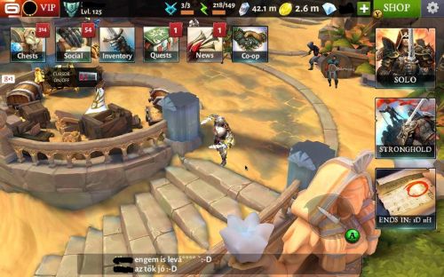

Jómagam egy HP2540p notin próbáltam és azon minden megy legalábbis eddig. Még a Dungeon Hunter 5 is elindult amivel csak azért nem tudtam játszani, mert nincs controller-em.
