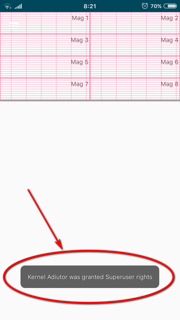

Tudja valaki, hogy az efféle üzenet típusnak mi a neve, és hogy lehet kikapcsolni?
Borzasztó idegesítő, hogy másodpercekre kitakarja azt a területet, amit éppen nézek.
Ráadásul az üzenetek tartalma semmilyen új információval nem szolgál számomra.
A képen a Magisk küldte a Kernel Adiutorról, de én azt szeretném, hogy semmilyen app ne küldhessen ilyet.
Kép: -
